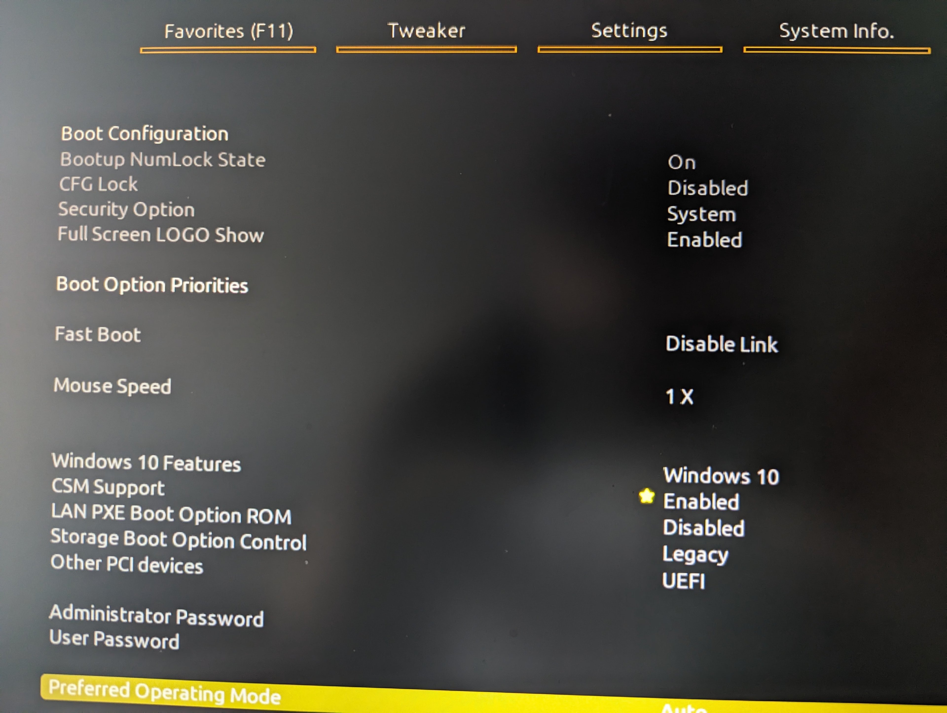

Habs gemacht, nur ich kann kein Boot device auswählen, die Option ist nicht daDrewkev schrieb:Aktiviere mal testweise CSM, taucht dann der Windows Boot Manager wieder in der Boot Reihenfolge/im Boot Menue auf?

vorher hat es ja auch funktioniert - denke ich mal wenn ich das richtig verstanden habe.wikeh schrieb:Habs gemacht, nur ich kann kein Boot device auswählen, die Option ist nicht da
Nun musst du gucken woran es liegt, das es jetzt nicht mehr bootet.
kontrolliere mal die Stecker 🙂
Ups ja gute Idee, ich probiere es mal ausDrewkev schrieb:Aber hast du auch gespeichert und neu gestartet, nachdem du CSM auf "Enabled" gestellt hast? Sieht nicht so aus ..
OkIntruder schrieb:vorher hat es ja auch funktioniert - denke ich mal wenn ich das richtig verstanden habe.
Ok Nachdem ichs gespeichert und neu gestartet habe hat es endlich gebootet mit der csm funktion danke! was sollte ich jetzt tun?Drewkev schrieb:Aber hast du auch gespeichert und neu gestartet, nachdem du CSM auf "Enabled" gestellt hast? Sieht nicht so aus ..

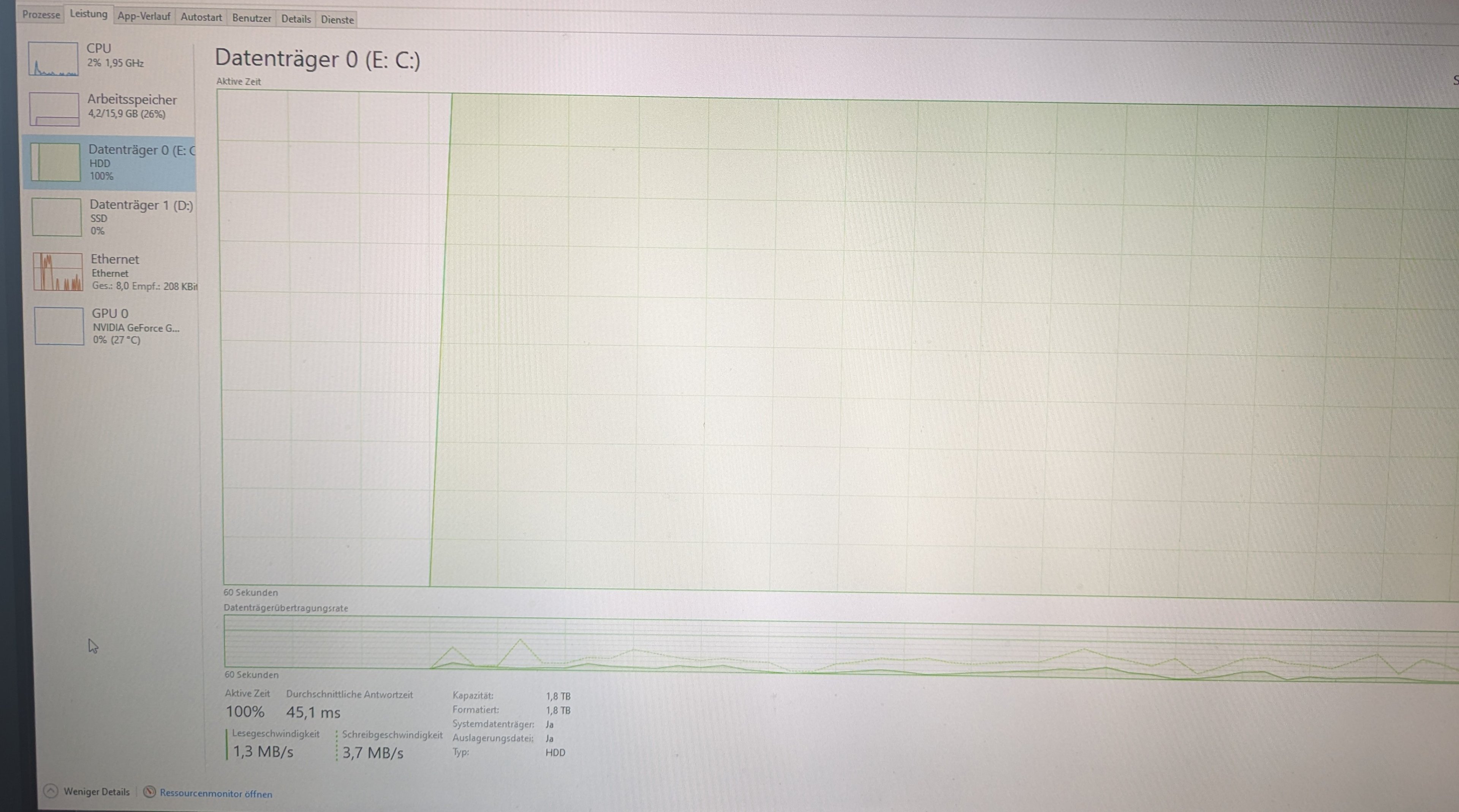

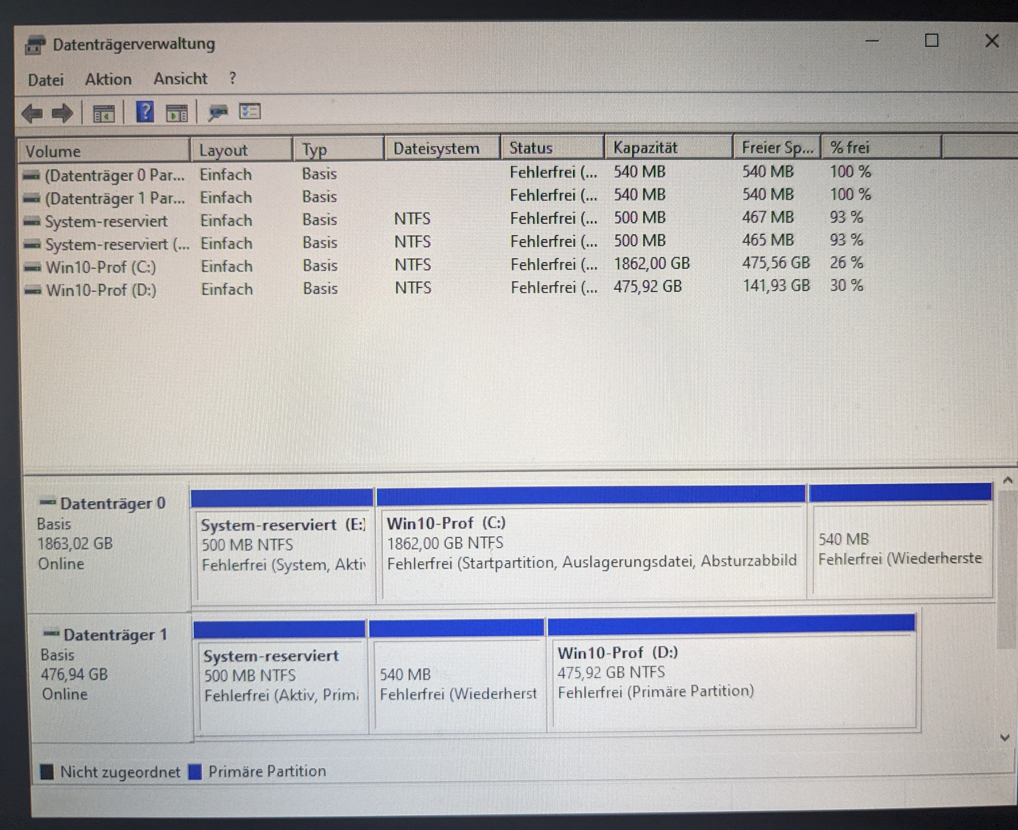

Naja über CSM läuft jetzt mein Betriebssystem über meine HDD, doch ich sehe das meine SSD anerkannt wird. Wie sollte ich jetzt vorgehen damit ich wieder normal über meine SSD booten kann und beide RAM Sticks (wenn der eine überhaupt noch geht und nicht kaputt ist) benutzen kann ohne das das alles wieder abschmiert?

Ok, was wenn du die HDD absteckst?
Das ist er aber zu 99,9%.wikeh schrieb:wenn der eine überhaupt noch geht und nicht kaputt ist
Ok alles hat sich geklärt, ich kann wieder mein PC Normal von der SSD aus starten und ja es lag an den RAM Stick, er scheint kaputt zu sein.. hab von den Verkäufer die Hälfte des Geldes zurückbekommen dafür das einer noch geht, danke euch allen das ihr mir hier geholfen habt! Wirklich ein schönes Erlebnis was ich niemals vergessen werde
