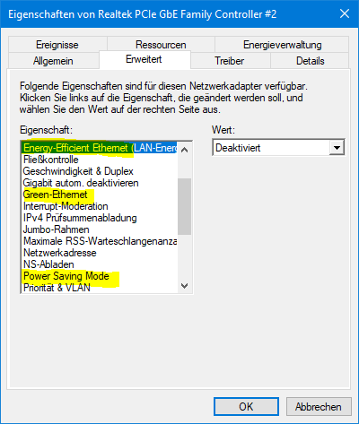

@Golgorod: Treiber habe ich aktualisiert, siehe da, jetzt hats auch Energie-relevante Settings an den Interfaces. Alles was nach Stromsparend klingt habe ich mal wegkonfiguriert. Evtl. hilft das schon. Ich dachte ich hätte leidlich aktuelle Treiber draufgehabt, aber was willste machen.
Ich geb morgen mal n Update, wie es nach dem Treiberupdate steht.

Sieht gut aus!
Neu verfügbar waren folgende Settings, welche ich abgeschaltet habe:
