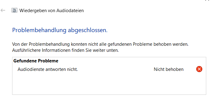

der Realtek Treiber war eigentlich installiert...auch das Installieren von deinem Treiber hat keine Besserung gebracht...jetzt geht der Ton derzeit gar nicht mehr - weder aus den Lautsprechern noch aus der AUX-Buchse.
Die Problembehandlung zeigt an: "Audiodienste antworten nicht".

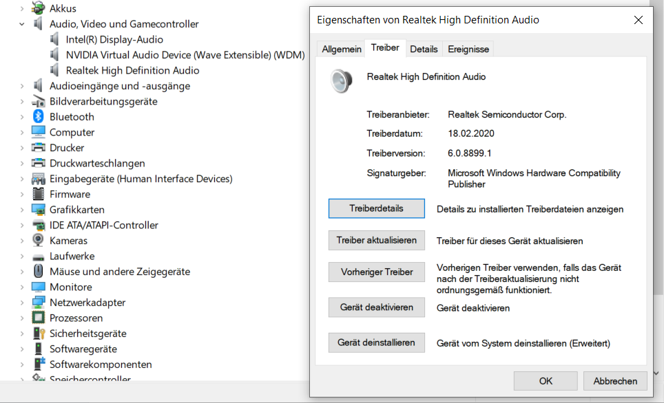

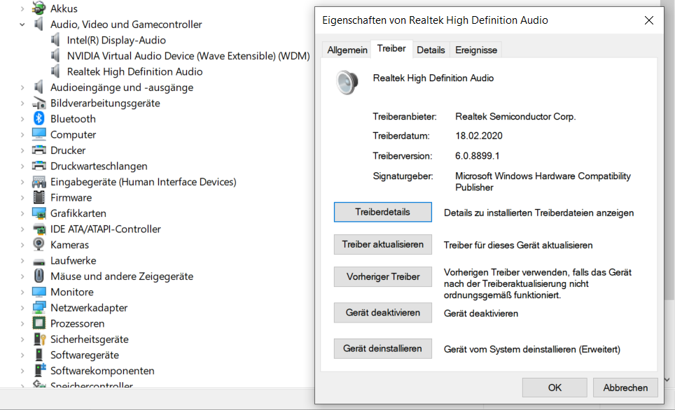

Du kannst auf deinem ersten Bild wieder auf den vorherigen Treiber zurück setzen, wenn du meinst, es läge am Treiber, was ich bezweifle.
Vielfach muss der aktuelle Realtek Treiber auch noch ein zweites Mal installiert werden.

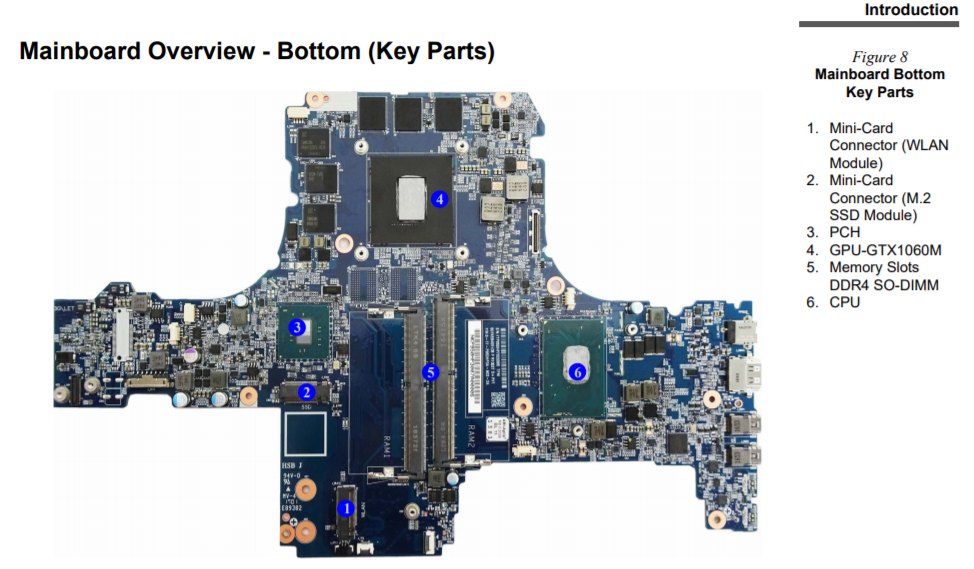

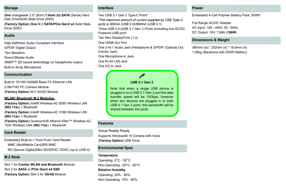

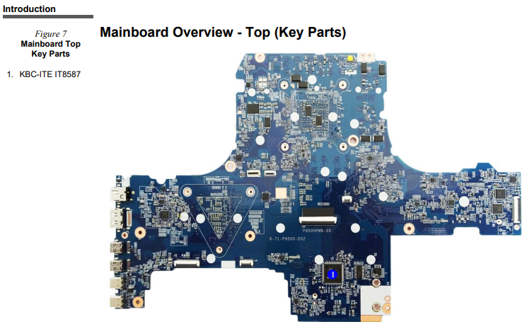

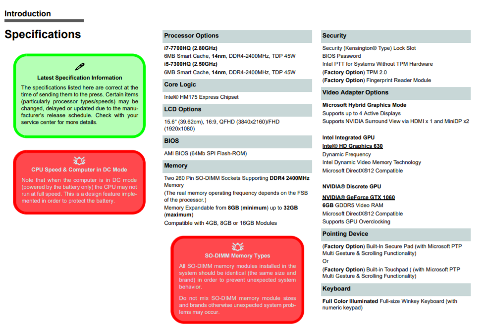

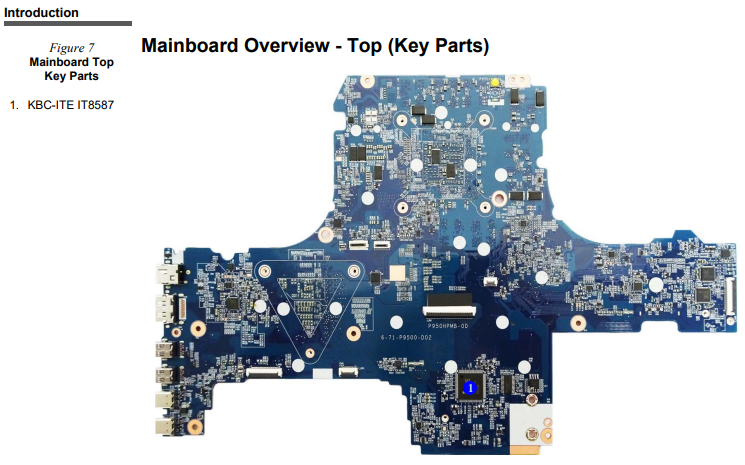

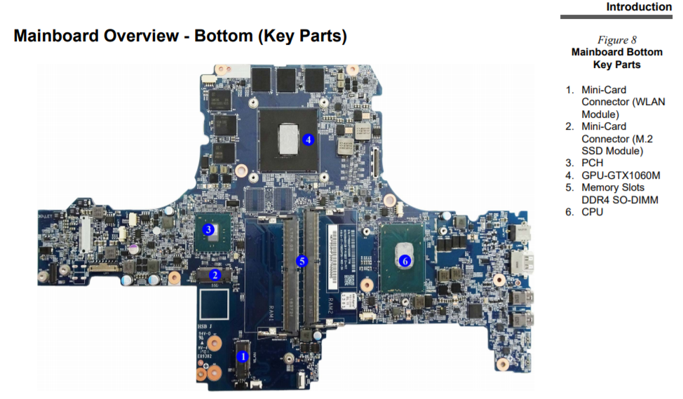

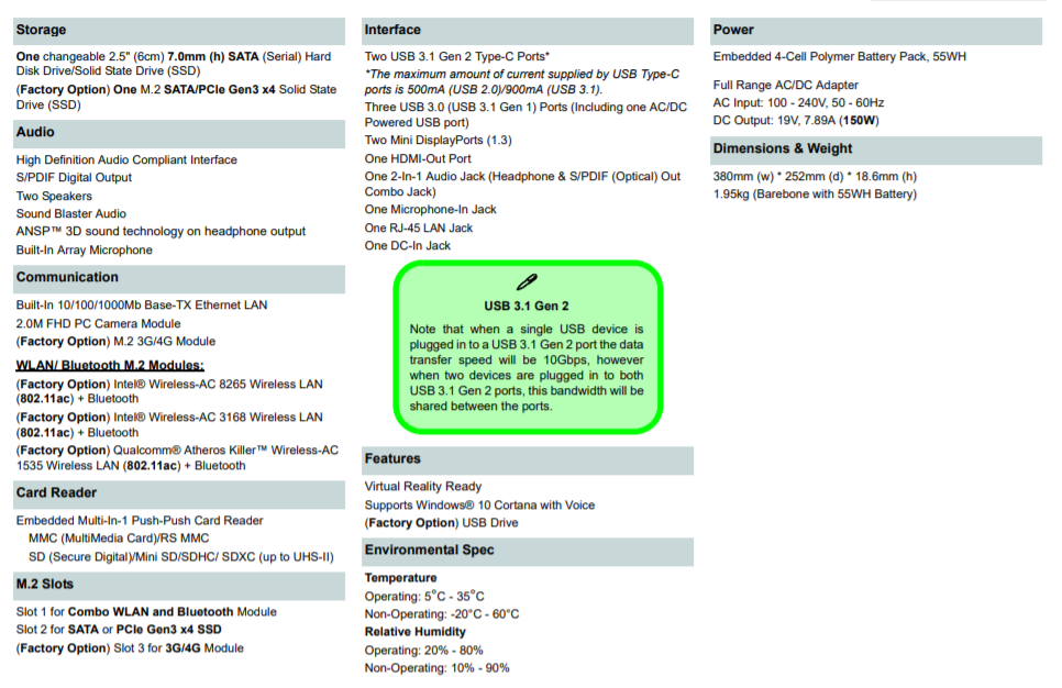

Laut im Internet gefundener Service-Anleitung hat mein Notebook ebenfalls den Realtek ALC1220 Chipsatz eingebaut.
CPU-Z zeigt als den Hersteller meines Mainboards "Notebook" und das Modell "P95_HP" an... kann das sein?
Ich habe in dieser Service-Anleitung ein Bild des Mainboards sowie von den genauen Spezifikation gefunden, vielleicht hilft das noch weiter...

Hier ist der Link zur gefundenen Serviceanleitung.
