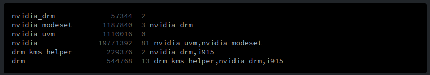

Da ist auch eine Troubleshooting Sektion mit folgendem:
  • KDE may not work with Wayland protocol.
  • You can verify the driver was actually loaded by running lsmod | grep nvidia in the terminal. The output should be like:
kannst ja dann auch mal checken, ob der Treiber überhaupt geladen ist, oder ob die CPU alles gerade per Software renderer berechnet.

Soweit ich das gesehen habe, läuft bei mir der Nvidia-Treiber unter Wayland und kein nouveau. Werde das mal unter Wayland in der Konsole mittels "lspci -nnk | grep -i VGA -A2" testen. Sofern der Prozessor noch ein paar % Reserven übrig hat (kwin_wayland_Problematik).

@Alexander2 und alle anderen, unter Wayland wird der Nvidia-Treiber geladen.
01:00.0 VGA compatible controller [0300]: NVIDIA Corporation GK110 [GeForce GTX 780] [10de:1004] (rev a1)
Subsystem: CardExpert Technology Device [10b0:1004]
Kernel driver in use: nvidia
Das Problem ist nach wie vor der Prozess kwin_wayland, der fast mit 100 % läuft. Deshalb ist unter Wayland kein Arbeiten mit dem Rechner möglich.
