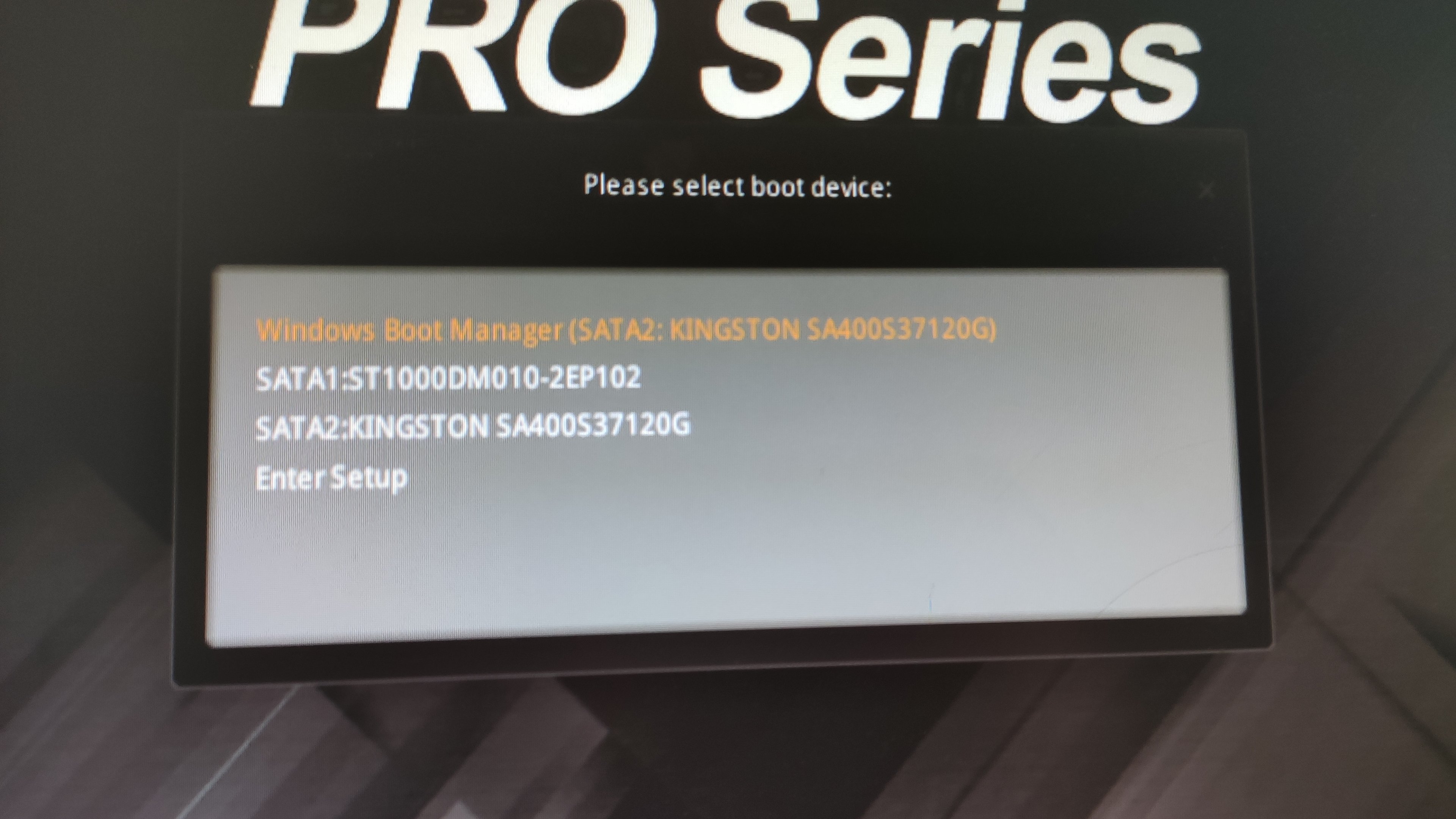

Er hat doch den Windows Boot Manager, damit auch eine UEFI Installation.
Schau mal nach, ob alle RAM Riegel richtig in den Slots stecken, evtl. nachdrücken.
Auch bei GRAKA nachschauen ob die richtig im Slot sitzt.
Und alle Verkabelungen auf dem Mainboard prüfen ...
Irgendetwas auf dem Board ist nicht in Ordnung (blinkende LED).
Auch mal die Kingston SSD an den ersten SATA PORT anklemmen und die andere an den zweiten.
Bei einer neuen Installation besser die zweite Platte abgeklemmt lassen ...

Ist da an Sata 1 eine HDD ?
Warum ist da an Sata 1 nicht die Windows SSD?
Im Bios bei Boot muss die SSD für Windows an 1. Stelle sein.
Klemm die SSD ab und starte den PC. Was passiert dann?
Wenn, dann klemmt man doch die Platten ab wo nicht Windows drauf soll oder drauf ist.
Das ist auch besser wenn man Neuinstalliert.
Nach Bios Reset oder Batterie entfernen muss man na klar auch die Bios Einstellungen wieder so machen wie sie bei der alten Windows Installation war, sonst startet die alte Installation eh nicht mehr.
Jetzt hast du da Windows Bootmananger und wohl auch die Bios Einstellungen für Uefi.
Ob das vor den Reset mal so war?
