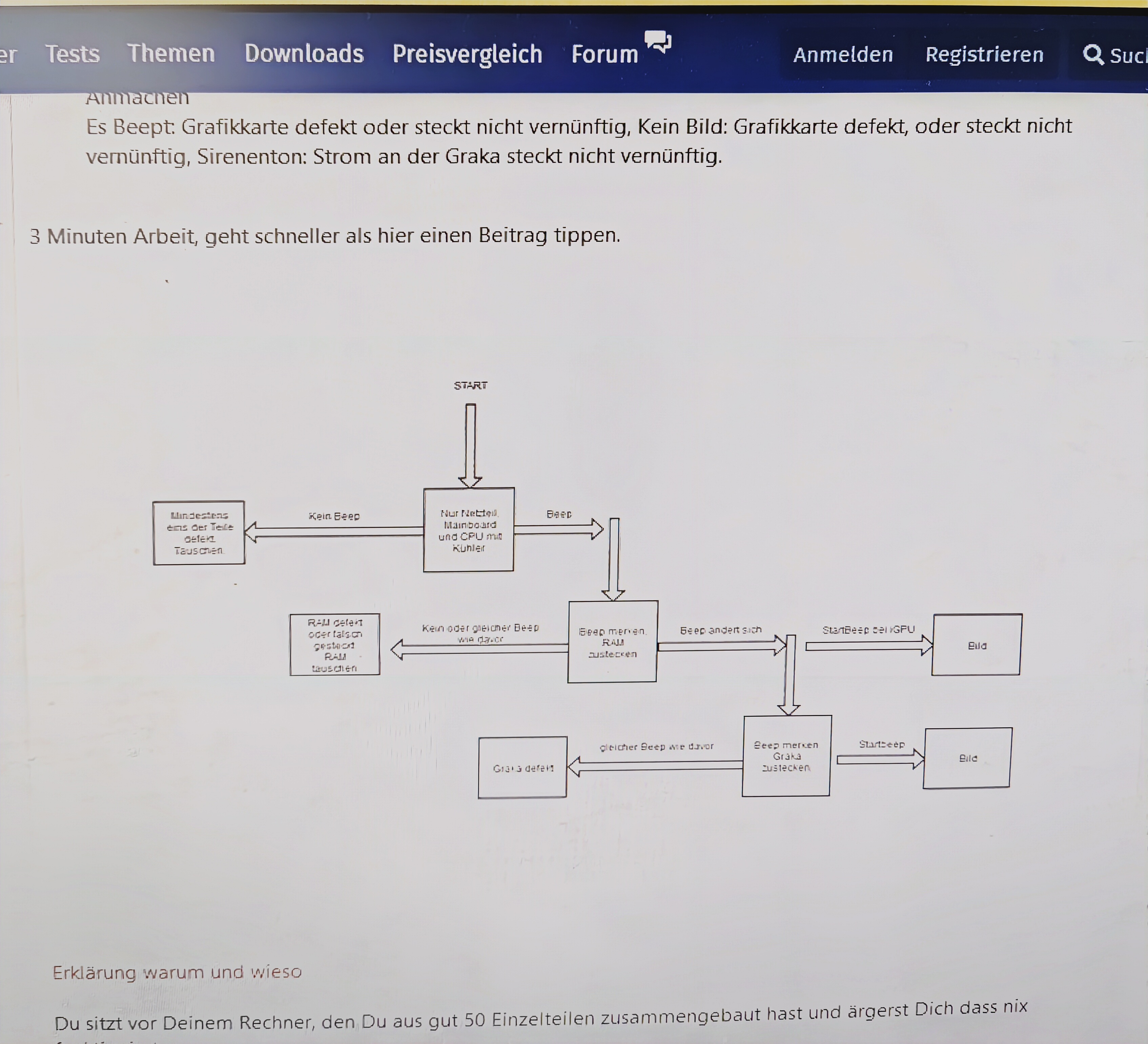

Wie lange hast du auf ein Bild gewartet? Wieso brauchst du für die Nullmethode zwingend einen Speaker?
- Feb. 2024
- 22
Ich habe mich jetzt an dem Post von HisN orientiert der angepinnt ist "Schwarzer Bildschirm/Rechner bootet nicht/Nullmethode.
Wie würde man die Nullmethode ohne akustisches/optisches Feedback durchführen?
Ich habe zwischen 10-20 minuten gewartet durchschnittlich.

Minimalaufbau. Also ausserhalb des Gehäuses nur Mainboard, 1x RAM, CPU, CPU-Kühler, Grafikkarte in Deinem Fall, da die CPU keine Grafikeinheit hat sowie nötigen Strom. Der Schritt weiter, wenn Du nicht alles ausbauen willst, ist eben diese Konfiguration im Gehäuse.pologhost schrieb:Wie würde man die Nullmethode ohne akustisches/optisches Feedback durchführen?
Sollte das tun, dann immer mehr dazustecken.

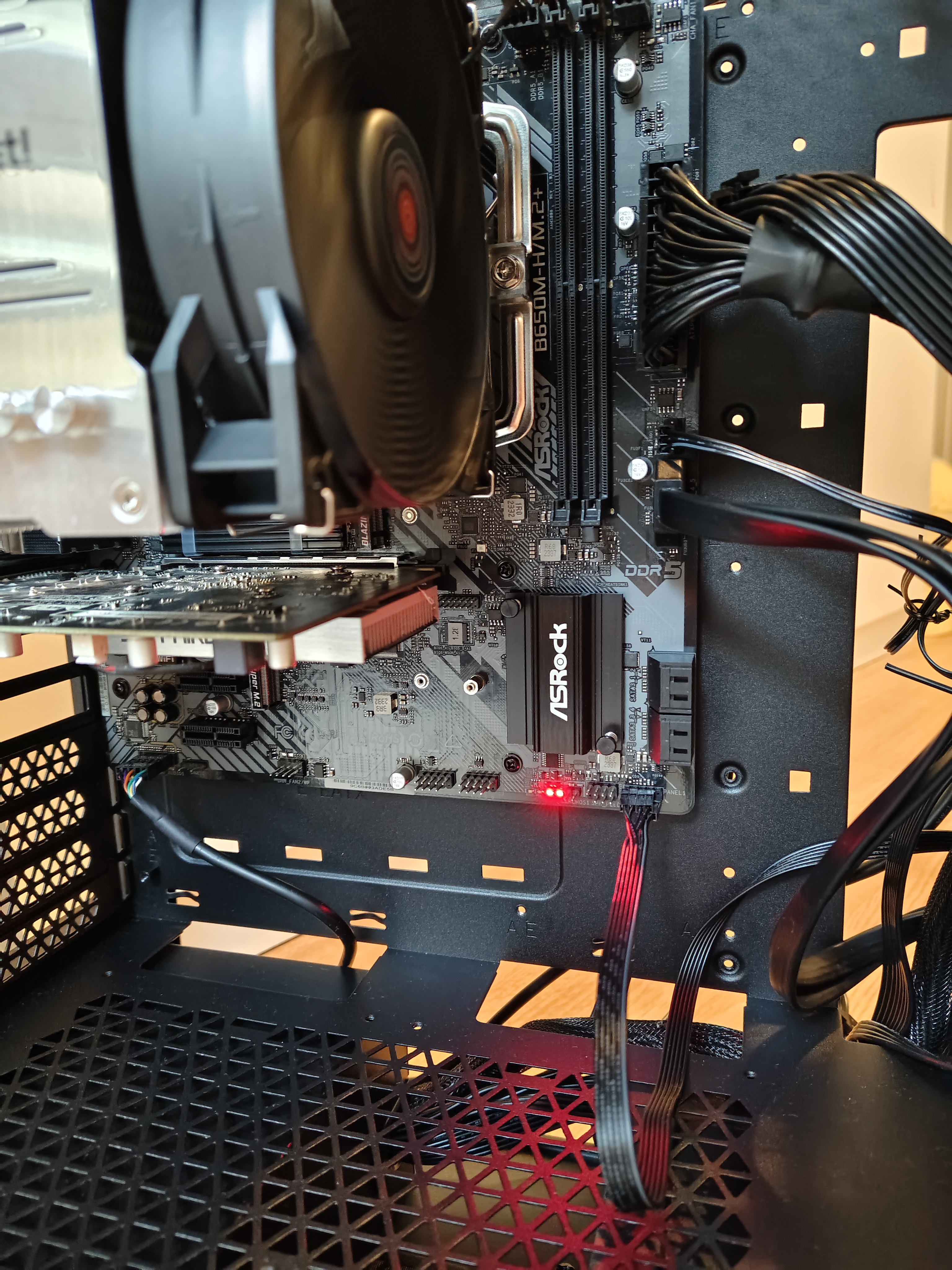

Ich würde das trotzdem noch mal außerhalb des Gehäuses testen, um eventuelle Einflüsse so weit wie möglich zu reduzieren.pologhost schrieb:RAm und CPU leuchten
Dass die beiden LEDs leuchten, muss meiner Erfahrung nach nicht bedeuten, dass genau diese Komponenten defekt sind. Das Board verbindet diese Komponenten und lediglich die Anbindung kann defekt sein.
Da du anscheinend nur einen RAM-Riegel hast, dieser sollte laut Handbuch im Slot B1 stecken, bzw. sie schreiben, es sei "empfohlen". Hast du doch zwei RAM-Riegel, so solltest du sie einzeln testen.
Wenn das alles nichts bringt, kommst du nur mit Ersatzteilen zum gegenchecken weiter. Also entweder anderen RAM bei dir testen oder deinen RAM in einem anderen PC testen. Bei der CPU genauso. Beim Board prinzipiell auch, das ist natürlich am aufwändigsten. Daher ist es beim Board vielleicht besser per Umkehrschluss zu schauen, ob andere Ersatzkomponeten auf deinem Board laufen.
Du hast doch optisches Feedback über die vier LEDspologhost schrieb:Wie würde man die Nullmethode ohne akustisches/optisches Feedback durchführen?
![Lächeln :) :)](/forum/styles/smilies/smile.gif)

es sind 2 Ram sticks, sry war nicht ganz klar weil ich nur hinter dem ram X2 geschrieben habe
edit: ganz Ohne RAM ändert sich auch nichts leider, wieder die 2 LEDs für CPU und RAM leuchten.
Vorschläge die ich online gefunden hatte und jetzt ausprobiert habe ohne Erfolg:
ram mit microfasertuch abwischen (man weiß ja nie), CMOs mit der batterie Methode clearen statt mit short circuit, statt dass display port zu DVI kabel mit der neuen Grafikkarte ein dvi kabel das definitiv mit dem Monitor funktioniert + alte funktionierende Grafikkarte ausprobiert also ist das Problem ziemlich sicher nicht auf der Grafikseite.
Ich weiß nicht ob die Post Leds tatsächlich nützliches Feedback geben bzw ob ein Motherboard speaker identisch wäre aber ich schauen jetzt mal in nem Computerladen, ob ich etwas finde
Ganz aus dem Gehäuse bauen scheint nun die einzige Option....:/

Wenn beide RAM Module einzeln dasselbe negative Ergebnis bringen, dann kannst du den RAM relativ gut ausschließen. Da CPU-Defekte sehr selten sind, bliebe nur noch das Board.
Sollte dies außerhalb des Gehäuses ebenfalls nicht funktionieren, hast du es immerhin schon mal ausgebaut 😀
