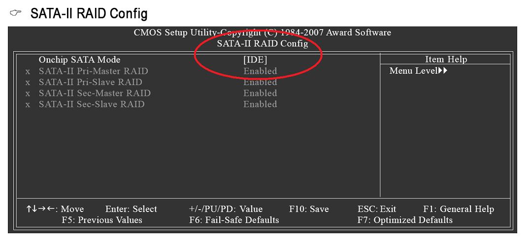

Auszug aus dem Bioshandbuch
Onchip SATA Mode
Enables or disables RAID for the SATA controller integrated in the nVIDIA® GeForce 7100/nForce630i chipset or configures the SATA controller to AHCI mode.
AHCI
Configures the SATA controller to AHCI mode. Advanced Host Controller
Interface (AHCI) is an interface specification that allows the storage driver to
enable advanced Serial ATA features such as Native Command Queuing and
hot plug.

... Bluescreen liegt in diesem Fall auch an aktiviertem Raid. Die Einbindung der AHCI Treiber ist ja erfolgt. @wuesti007 hat aber automatisch mit AHCI auch RAID aktiviert gehabt.
@wuesti007,
NCQ und diese Geräuschunterdrückung (AAM) müssten aber auch durch die Nforce SATA Kontrollertreiber aktivierbar sein oder wozu brauchst du AHCI genau. Eigentlich kann der Nforce Chipsatz alles was auch AHCI bietet.
