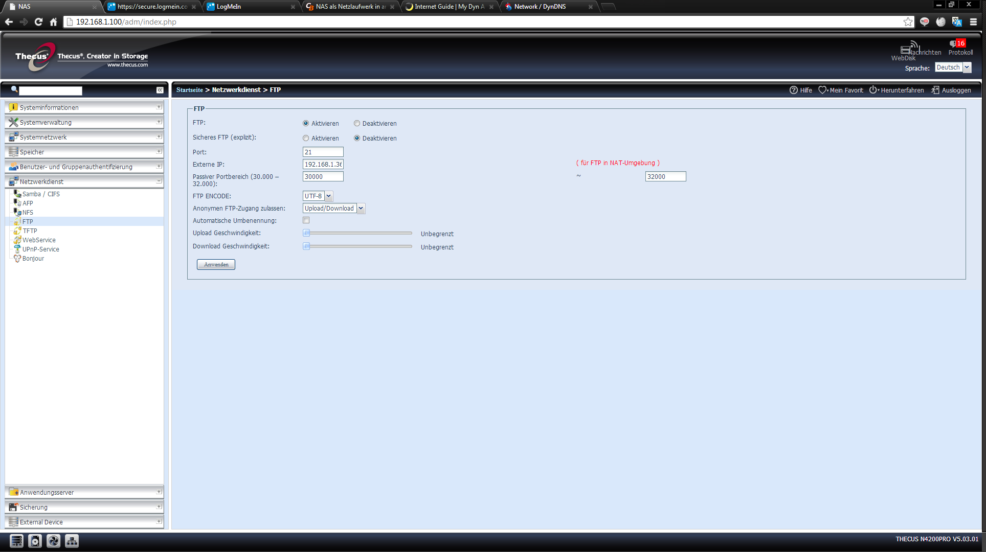

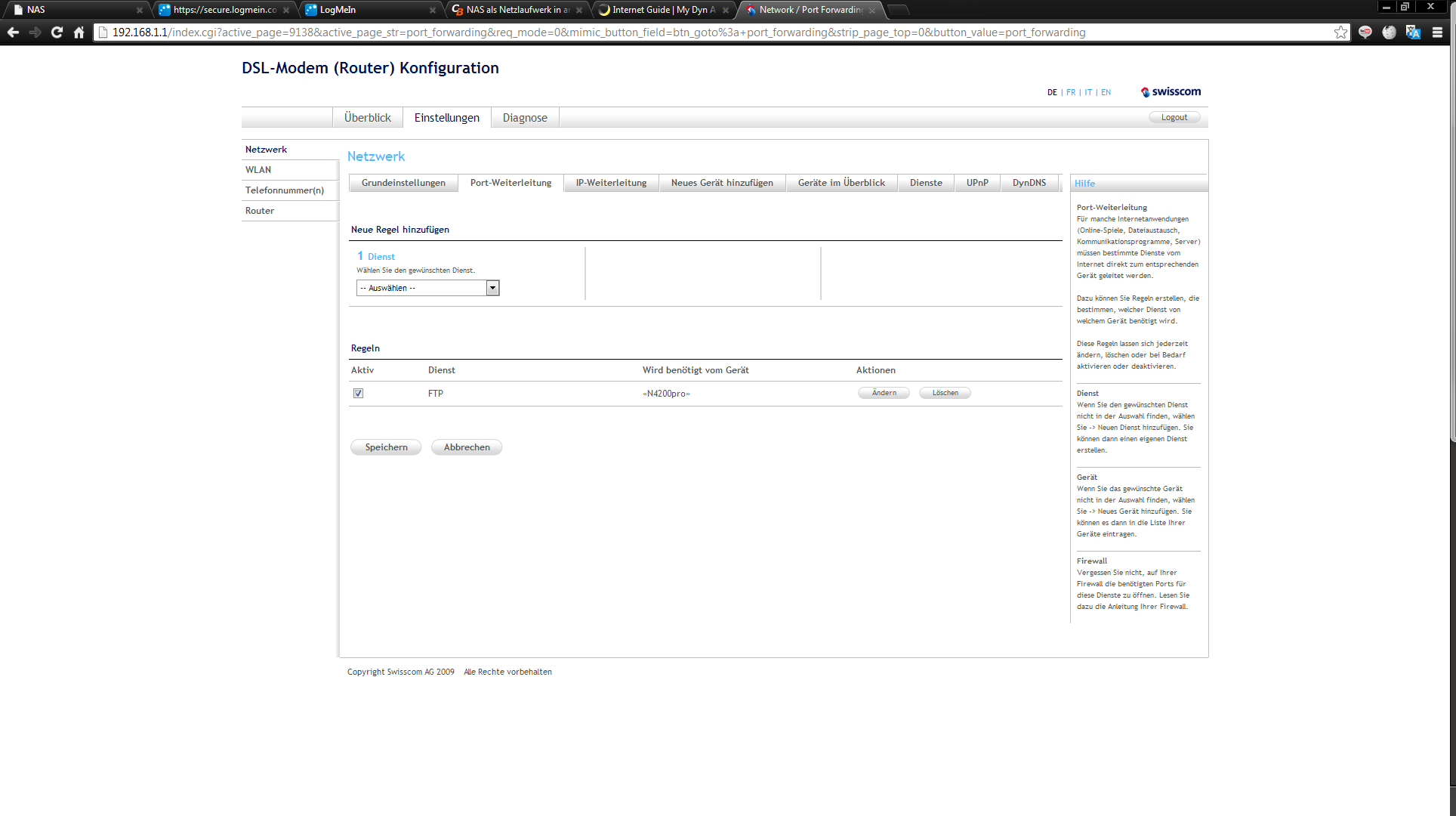

Mit TeamViewer und Hamachi hab ich es nicht hinbekommen. Hier mal 2 Screens die evtl. entscheident sind:

Ich hab keine ahnung warum DynDns und wies funktioiert etc. Ich muss da einfach ne Domain kaufen und es funzt oder wie?
nein. dyndns ist ein dienst, der deine externe dynamische ip (die meisten provider haben dynamische ip...alle 24stunden wechselnd) immer auf dein router umgeleitet wird. meist kannst du deine adresse selber wählen.. z.b. shilzarion.dyndns.org (oder so wie der dyndns dienst es zulässt). vorsicht... es gibt noch ein paar wenige gratis anbieter... google hilft. oder du mietest dir eine fixe ip bei swisscom... meines wissens FR 10.– monatlich.
wobei ich jetzt die beschreibung dieses überteuerten gerät lese... ´´ dynamische ip im preis inkludiert ist. lese doch bitte noch einmal das handbuch...
Ich habe jetzt mal eine Domain mit No-Ip.com registriert und im Router eingetragen. Kostet mich dass jetzt jedes Jahr 32$? Irgendwie funktioniert der ftp-server tortzdem noch nicht.
