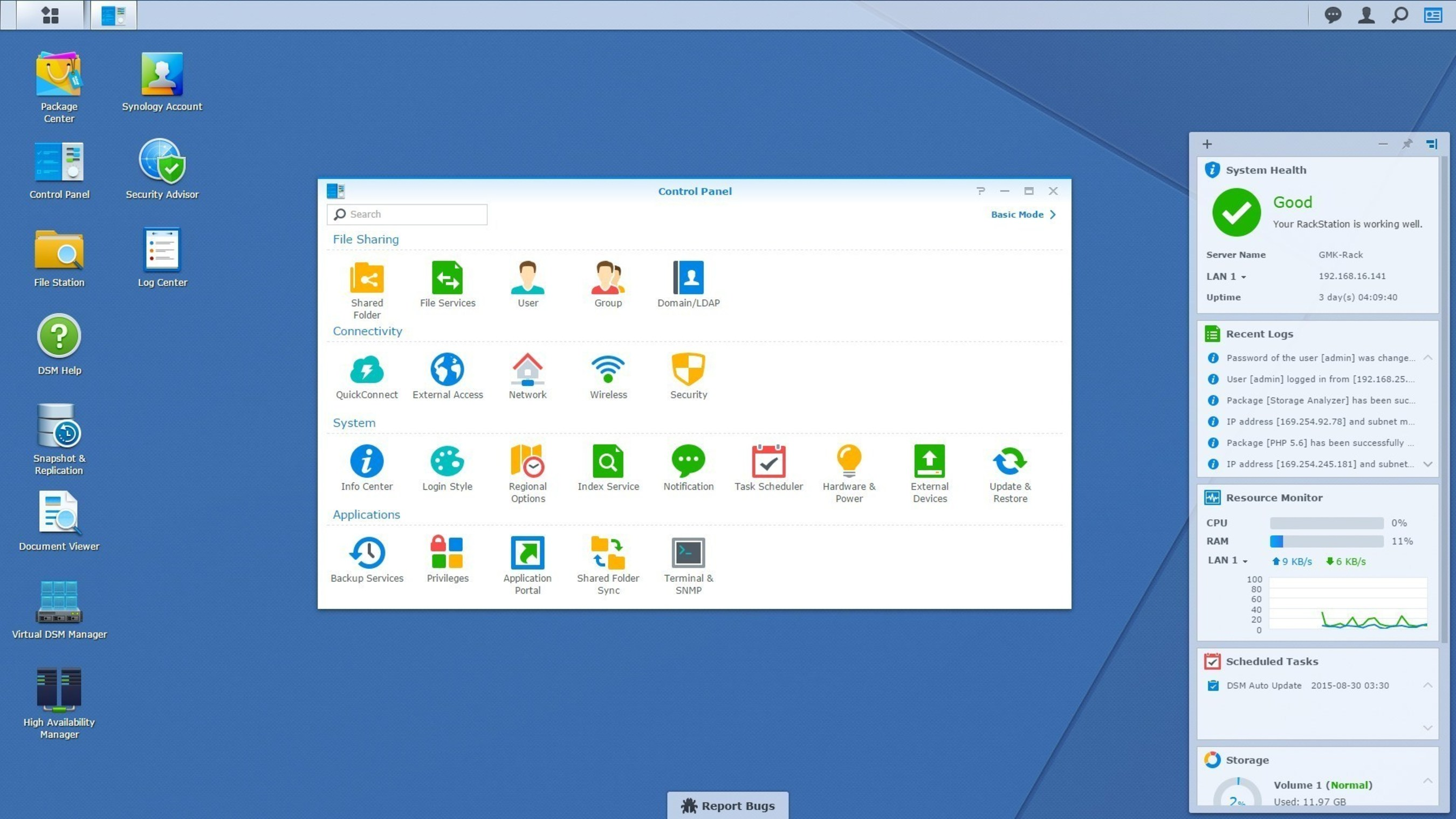

  • Das Einrichten ist einfach. NAS öffnen, HDDs rein und anschließen. Via Quickguide führt dich die Software durch die Einrichtung. Danach, je nach Anwendungsfall, muss man sich natürlich etwas einlesen oder uns fragen ;).
  • Auf jeden Fall den Standard-Admin-Nutzer "deaktivieren" und dir als Person einen Admin-User anlegen
  • Apps für Tablets und Handys gibt es sohl für Android als auch für iOs: https://www.synology.com/de-de/support/download/DS218+#androids
  • du kannst aber auch immer über den Browser auf das NAS zugreifen. ENtweder lokal über die IP-Adresse bzw. Netzlaufwerk. Oder extern über den hauseigenen sicheren DDNS-Dienst "Quickconnect" oder du hast eine Domain und richtest darüber eine Subdomain mit HTTPS-Verbindung ein (das ist aber dann etwas komplizierter).
  • für Windows oder Mac dann zum Beispiel noch Synology Drive, FALLS du nicht direkt auf die Dateien auf dem NAS zugreifen willst, sondern diese als synchronisierte Variante auch auf deinem Gerät haben willst: https://www.synology.com/de-de/support/download/DS218+#utilities

Praktisch ja, ich kann über mein Handy hier im Büro auf mein NAS zugreifen (2 fach Authentifizierung ist auch optional dabei). Oder ich öffne nen Browser am PC/Notebook und gehe dort über meine https - Domain drauf. SO sind meine Wege. Am heimischen PC habe ich zudem Drive Sync installiert und arbeite so zuerst mit einer lokalen Datei, die dann nach dem abspeichern sofort mit dem NAS synchronisiert wird.
Alternativ kannst du hier aber auch direkt auf dem NAS zugreifen, vie Netzlaufwerk. Gibt halt viele Wege nach Rom.
