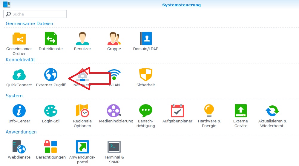

ist alles onboard. vpn, ddns, freigaben, portforwarding usw.. wie das alles genau geht, kannst du entweder im synology forum (direktlink auf der herstellerseite) oder aus dem handbuch entnehmen...

Vergiss nicht, dass du von außerhalb drauf musst - es lohnt sich, dass du dir dafür einen dynamischen DNS-Dienst organisierst. Plus du musst die Ports zum NAS im Router freigeben. Sei allerdings auch ein bisschen vorsichtig, wenn das Ding erst einmal im Web hängt, dann kann es durchaus sein, dass auch unfreundliche Zeitgenossen dich finden. Sichere dein Admin-Interface am besten per Zwei-Faktor-Auth ab: http://www.security-insider.de/index.cfm?pid=7540&pk=440052&fk=700933&op=1&type=article

Kommt alles drauf an. Einen DynDNS/DDNS braucht man eigentlich immer, sofern der Internetanschluss keine feste IP hat. Einen kostenlosen DDNS Dienst erhält man mit jeder Fritzbox. (Ich meine mit einem Synology Gerät auch.) Für HTTPS müsste man ein eigenes Zertifikat installieren, was die Endgeräte nicht kennen und ständig eine Warnmeldung ausgeben. Ohne HTTPS und Portfreigabe kann man eben auch zwei Router direkt per VPN-Tunnel verbinden. So zeigt sich nach außen ins Internet kein HTTPS, kein Webinterface.
