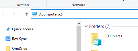

Ich verbinde mich von einem Windows 10 Computer zu einem anderen Windows 10 Computer als Administrator zu einem Ordner.
D.h. das Kommando sieht wie folgt aus:
net use u: \\computer\c$\ordner
später lösche ich diese Freigabe wieder mit net use u: /delete
Das Problem ist aber dass ich dann nach wie vor mich über den Explorer mit \\computer\c$\ordner verbinden kann.
Daher wollte ich fragen, wie ich diesen Ordner Zugriff über den Explorer auch wieder deaktivieren kann.

Meiner Meinung nach müsste ich aber beim Zugriff von \\computer\c$ gefragt werden den Benutzernamen und Passwort einzugeben. Ich werde aber nicht mehr gefragt.
Vom Computer aus wo ich zugreifen möchte, bin ich als Benutzer angemeldet.

Ich habe mir dies nochmals angesehen. Bei den Windows 10 Computer handelt es sich um Windows 10 Education.
Wenn ich ein Netzlaufwerk verbinde und mich als Administrator anmelde kann ich auf \\computer\c$ zugreifen.
Wenn ich das Netzlaufwerk wieder trenne kann ich nach wie vor auf \\computer\c$ zugreifen.

Ich führe folgendes durch.
Ich bin als Benutzer am Computer angemeldet und führe ein Netzlaufwerk verbinden auf \\computer\c$ durch, wo ich mich dann als Administrator anmelde.
Danach Trenne ich diese Verbindung wieder. Da sollte es aber nicht mehr möglich sein als Benutzer auf \\computer\c$ zugreifen zu können, was aber bei mir der Fall ist.

Ja nach dem Neustart ist es o.k. es ist alles weg und ich muss mich neu anmelden.
Es sollte aber auch ohne Neustart nach dem Trennen des Laufwerkes nicht möglich sein wieder auf \\computer\c$ zugreifen zu können.
