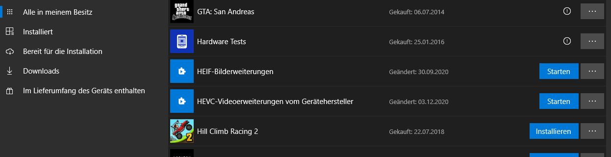

Knito schrieb:
die eigentlich notwendige HEVC Extension für DXVA wird von MS nicht mehr kostenlos angeboten seit Dezemeber und ist bei mir scheinbar auch nicht mehr installiert.
Wenn Du die kostenlose schon mal installiert hast, kannst Du sie aus der Store App nochmal nachinstallieren. Für neue Kunden gibt es sie nicht mehr. Aber sie steht weiterhin denen zur Verfügung, die sie in der Vergangheit gekauft haben.
Reaktionen: Knito
Ich hatte sie installiert, dort wird sie nicht mehr aufgeführt. Zwischenzeitlich hatte ich Windows neu aktiviert, evtl ist sie deswegen futsch.
OMG ich will mein Windows nicht mit einem MS Konto verbinden 🤮
Muss Du auch nicht. Du musst nur den Store mit Deinem Konto verbinden. Du hast da die Möglichkeit zu sagen, nicht als Anmeldekonto nutzen, nur für diese App nutzen. Mit dem, mit dem Du die Erweiterung gekauft hast. dann erscheint sie bei Alle in meinem Besitz und Du kannst sie installieren.
Reaktionen: Knito
Ich hab eine alte HEVC Extension drüber installiert und die dann geupdatet. Jetzt läuft die App im Fullscreen.
Vielen Dank an alle beteiligten!
