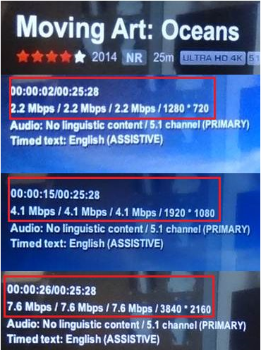

Ich habe einen Sony Bravia TV mit der Netflix App drauf. Die Fernbedienung des TVs bietet eine "i" Taste, die einem die Streaming Daten in einem Overlay anzeigt, während etwas gerade abgespielt wird. Und steht nun bei UHD Serien/Filmen nur noch so um die Max. 5MBit/s bei 1080 und nicht mehr knapp 11MBit/s bei 2160!

Wenn du die Info/Display/etc Taste drückst, sollte ja die Auflösung angezeigt werden, manchmal dauert es halt einige Sekunden, mal länger mal schneller, bis die beste Auflösung angezeigt wird.
Ja, das weiß ich, dass die Auflösung/Bitrate erst nach ein paar Sekunden/maximal wenigen Minuten auf dem Niveau ist, wo sie eigentlich sein soll.
Aber nach 30min. sollte sie definitiv auf der entsprechenden Bitraten/Auflösung sein.
