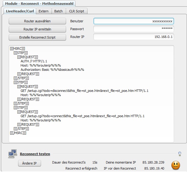

Hi chb68,
es sind tatsächlich nur ca. 6-8 sekunden.

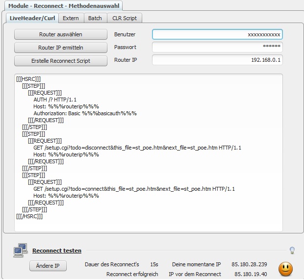

Bei mir im jdownloader sieht das so aus:
unter Einstellungen -> Reconnect -> LiveHeaderCurl hab ich den Benutzernamen, das Passwort und die IP des DGN3500B eingetragen.
Als reconnectskript läuft folgendes:
[[[HSRC]]]
[[[STEP]]]
[[[REQUEST]]]
AUTH /? HTTP/1.1
Host: %%%routerip%%%
Authorization: Basic %%%basicauth%%%
[[[/REQUEST]]]
[[[/STEP]]]
[[[STEP]]]
[[[REQUEST]]]
GET /setup.cgi?todo=disconnect&this_file=st_poe.htm&next_file=st_poe.htm HTTP/1.1
[[[/REQUEST]]]
[[[/STEP]]]
[[[STEP]]]
[[[REQUEST]]]
GET /setup.cgi?todo=connect&this_file=st_poe.htm&next_file=st_poe.htm HTTP/1.1
[[[/REQUEST]]]
[[[/STEP]]]
[[[/HSRC]]]
Wenn ich dann auf das reconnectsymbol klicke flutscht das supperschnell durch. Ich habs mit dem Verbuindungsstatusfenster im Router kontrolliert.
Hoffe, es hilft dir.
Gruß
:cool_alt:

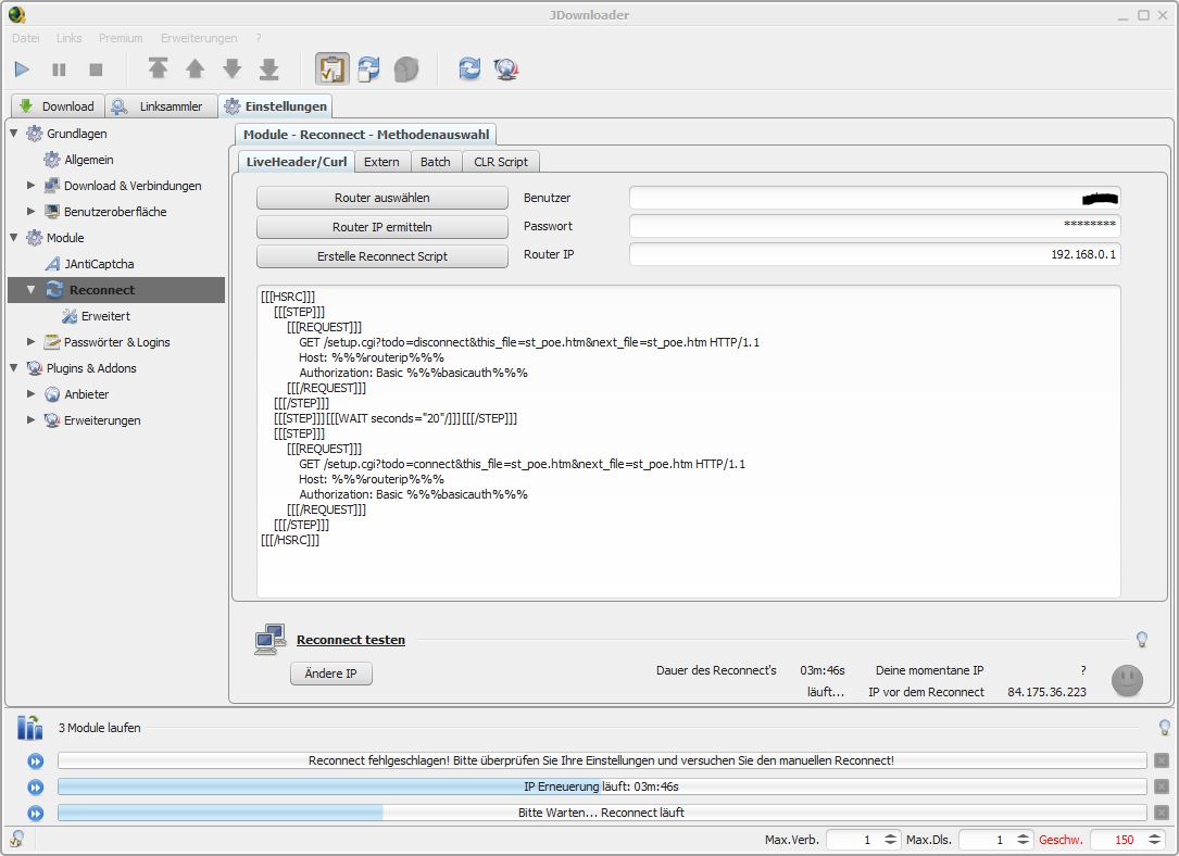

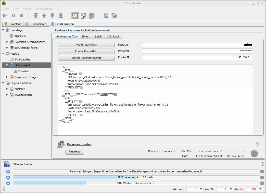

@TCHAMMER
Funktioniert das Skript von diesem italienischen Kollegen bei Dir ? Ich habe es damit versucht und der Reconnect wurde abgebrochen (siehe Bild). Mir blieb letztendlich nur der komplette Neustart über den Knopf auf der Rückseite um eine neue IP zu bekommen.

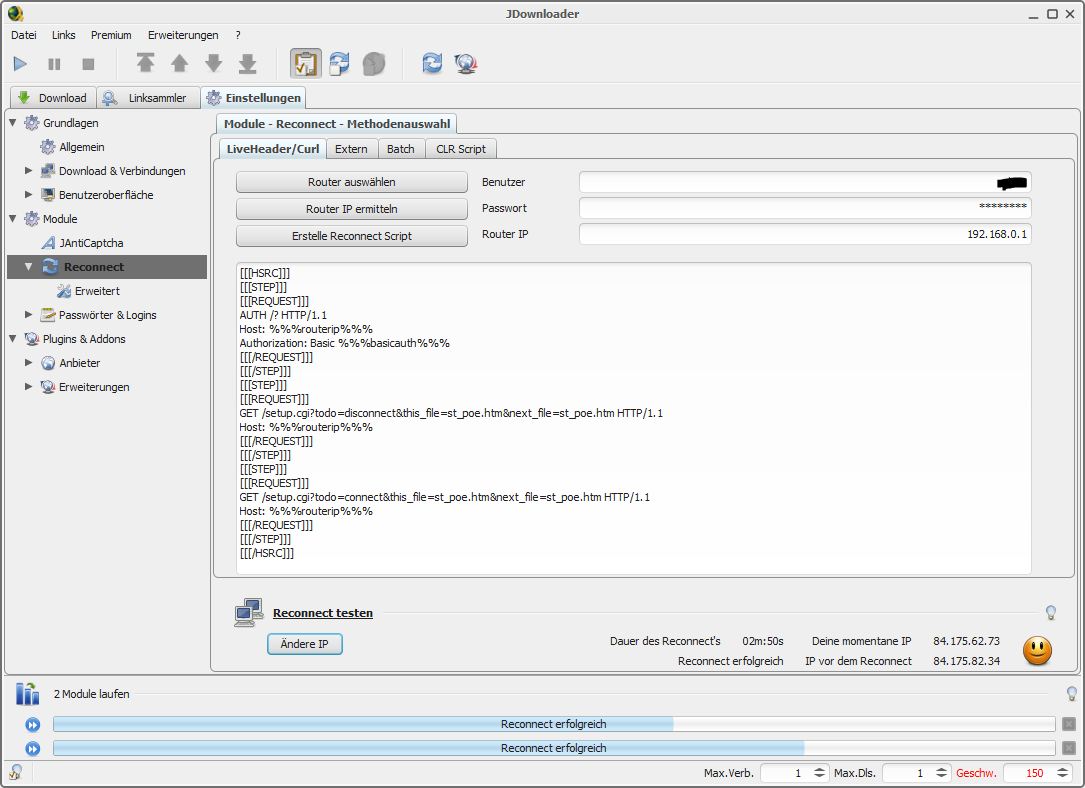

@pschmitt
Dein Skript funktioniert einwandfrei, allerdings leuchtet auch dabei direkt vorne rechts die Internet LED "rot" auf und der Reconnect dauert ca. 2:50 min. (siehe Bild) D.h. er zieht sich keine neue IP sondern startet komplett neu.
Kann das an meinem ISP (T-online) liegen ? Oder an der fetten 1000er DSL Leitung ? Ich kann es mir zwar nicht vorstellen weil das Gerät sich ja nicht einfach eine neue IP zieht sondern 2:50 min lang bootet.

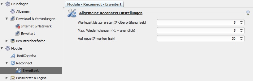

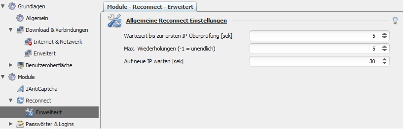

@chb68
Nachtrag zu meinem Beitrag von gerade eben:
wie sind denn bei dir die Einstellungen unter Reconnect -> Erweitert ?
Schau dir mal das 2.Bild an, so siehts bei mir aus.
Event. liegts ja daran
