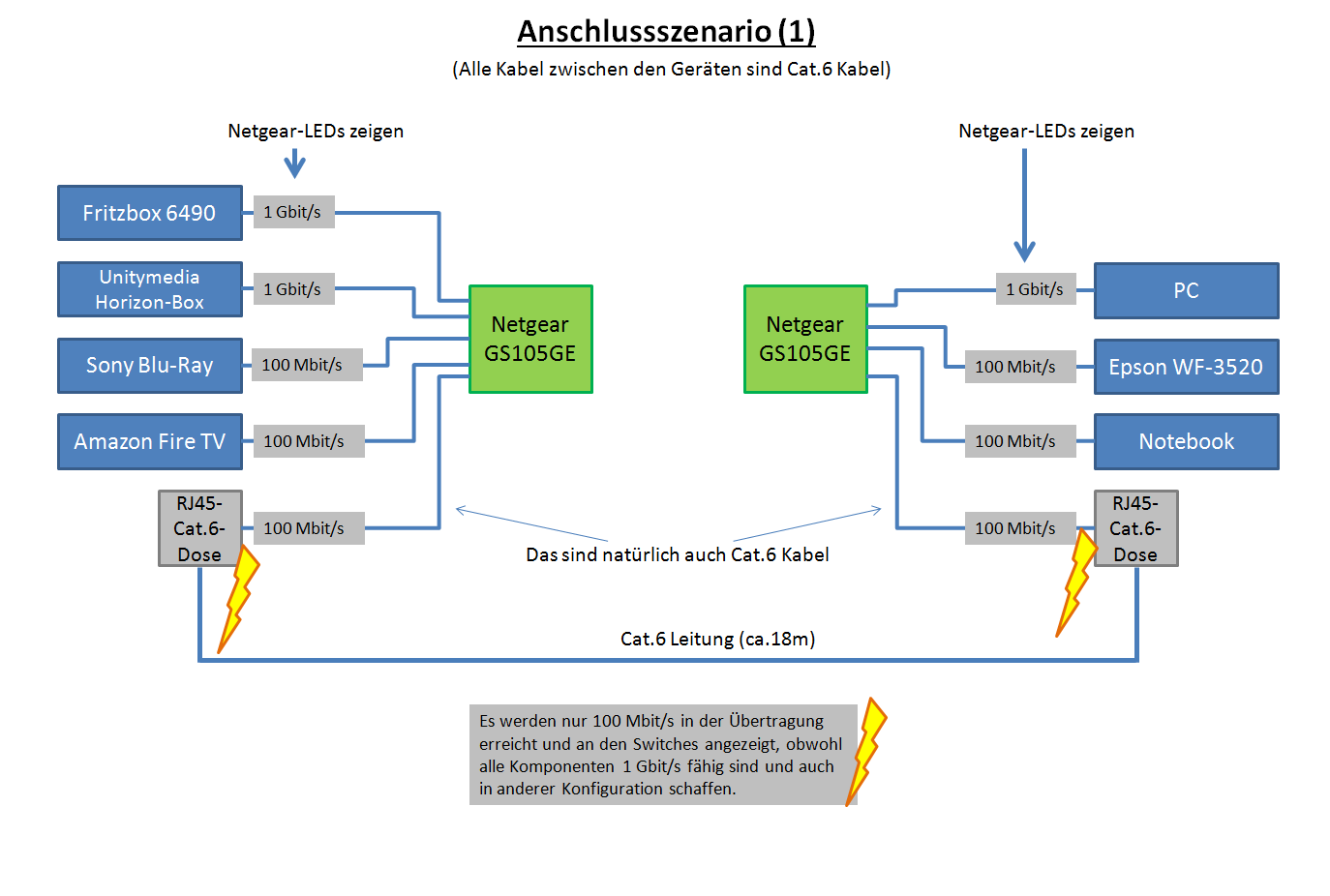

Ich habe vom Wohnzimmer zum Arbeitszimmer ca. 18m Cat.6-Leitung zwischen zwei Cat.6-RJ45-Dosen aufputz im Kabelkanal verlegt. Dosen sind nach TIA658A verdrahtet, Schirmung verbunden und Leitungstester zeigt 8 Adern und Schirmung i.O. an.
Anbei findet ihr drei Bilder, in welchen Kombinationen ich die Netzwerkkomponenten angeschlossen habe. (1) stellt das gewünschte Anschlussszenario dar, dieses macht aber aus unerklärlichen Gründen Probleme. Die Verbindung zwischen den Netzwerkdosen wird nur als 100-Mbit erkannt.

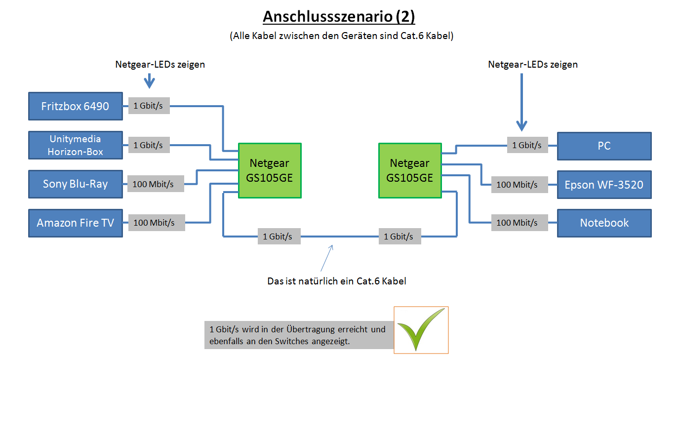

(2) zeigt das Netzwerk, wie es bisher oft genutzt wurde, ein 10m Netzwerkkabel wurde zwischen die Switches gemacht. Netzwerk lief und läuft weiterhin dann mit 1-Gbit zwischen den beiden Switches. Diese zeigen das auch über ihre LEDs an.

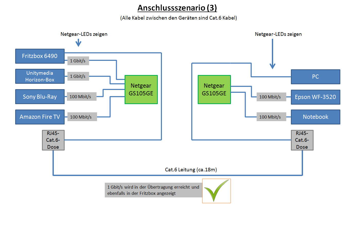

(3) ist ein Test, der mir Klarheit darüber bringen sollte, ob etwas mit der Leitung / den Dosen nicht in Ordnung ist. Wird der PC und die Fritzbox direkt mit den Netzwerkdosen verbunden, so funktioniert über die Leitung die Gigabit-Verbindung ohne Probleme.
Da (2) nicht mehr gewünscht ist (von der "besseren Hälfte"
) und (3) nicht im Alltag tauglich ist, würde ich gerne versuchen, dass (1) wirklich funktioniert. Denn es soll im Arbeitszimmer auch noch ein NAS hinkommen.
Ich bedanke mich herzlichst vorab für eure Unterstützung bei diesem mysteriösen Problem.
