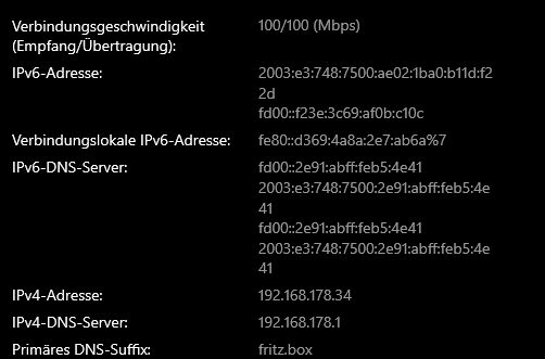

Das macht dann natürlich Sinn, den Switch hat das ausführende Elektrounternehmen eingebaut. Laut den Netzwerkeinstellung in Windows kommen tatsächlich nur 100 Mbit/s an, wenn ich das richtig sehe:
Komisch ist halt nur, dass wenn ich ein separates Kabel an den Switch und den PC hänge die mehr oder weniger volle Leistung (190 Mbit/s) da ist. Irgendwelche Ideen wie ich das selbst fixen kann? Ansonsten muss ich da wohl nochmal jemanden kommen lassen...

Dein 90Mbit/s Problem hört sich an, als wären die Kabel falsch aufgelegt und es kommen nur 100Mbit/s Verbindungen zustande. Welche Farbe haben die LEDs an am Switch, grün oder orange?
War mir nicht bewusst, danke für den Hinweis. Die LED leuchtet orange, scheinen dann also wirklich nur 100 Mbit durchzulaufen, während dessen in anderen Zimmern (z.B. Wohnzimmer) die LED grün leuchtet und die volle Leistung da zu sein scheint. Irgendeine Idee was ich da machen kann?
Alle Dosen (bei Doppeldosen beide Anschlüsse) testen und die defekten vom Unternehmen reparieren lassen.

Wie auch immer. Habe gerade mal alle Dosen im Haus durchgetestet und scheinbar ist wirklich nur die im Büro "defekt" beim Rest kommen 190 - 200 Mbit/s an. Danke auf jeden Fall für die Tipps und sorry für Zeit stehlen - hätte ich auch selbst drauf kommen können...
