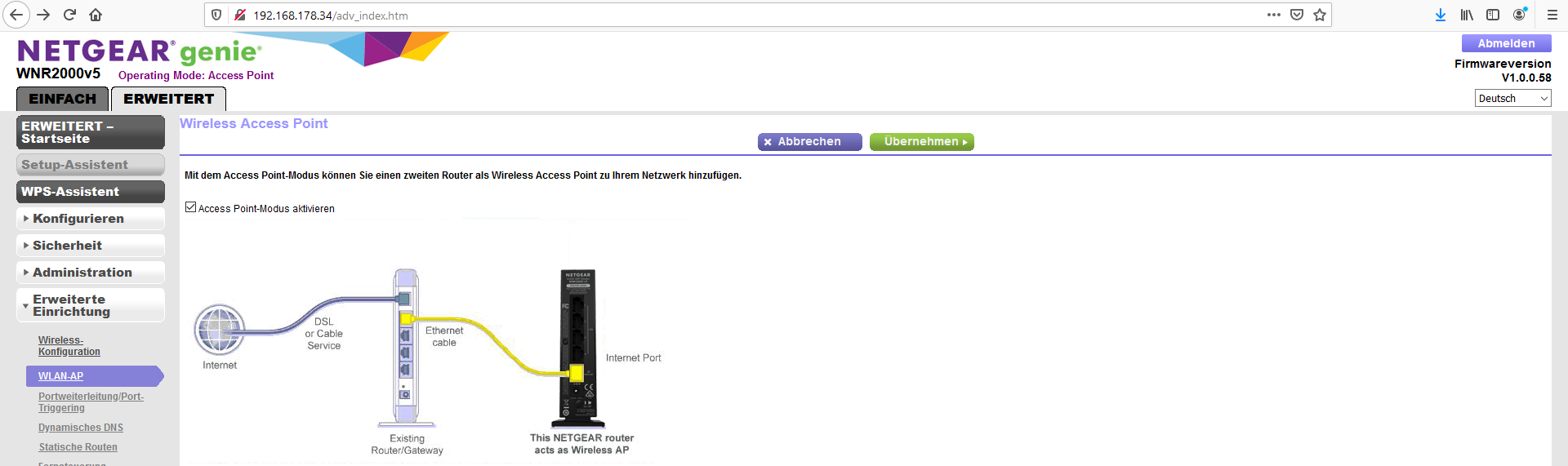

Hallo nochmals,
eigentlich funktioniert alles, habe aber überall gelesen, dass das LAN-Kabel nicht in den WAN Port sondern in einen Lan-Port gesteckt werden soll. Laut der Konfigurationsseite von Netgear soll das Kabel allerdings in den WAN-Port. Habe beides ausprobiert, klappt beides. Habe ich durch den WAN-Port irgendwelche Nachteile?
Wenn ich das Kabel in einen Lan-Port stecken würde, hätte ich nur einen Lan-Port weniger und die Netzwerk LED, die zeigt, dass ich Internet habe würde nicht leuchten (Internet ist aber trotzdem da).
