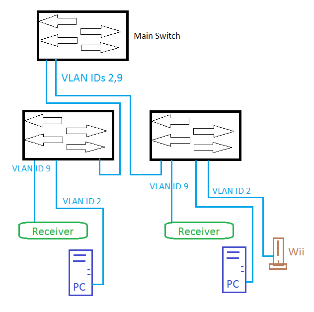

Meine Frage richtet sich ja explizit an meine vorhande Topologie. Anleitungen für einen Switch habe ich auch gefunden, nur wie konfiguriere ich das/die VLAN(s) auf allen Switches?

Sollte eine VLAN Konfiguration überhaupt notwendig sein, dann würde ich es mit solch einer exemplarischen Portkonfiguration einmal probieren
Ah super, danke. Genau das wollt ich wissen.
Ein Receiver hängt allerdings anders als auf deiner Zeichnung am Hauptswitch. Der kommt dann logischerweise auch ins VLAN8.
Genaugenommen müssen dann die Ports zu den Entertain Receivern und die Uplinks zum übergeordneten Switch und zum Router ins VLAN8?
Ich meld mich wieder, wenn ichs nicht hinbekomme... :P

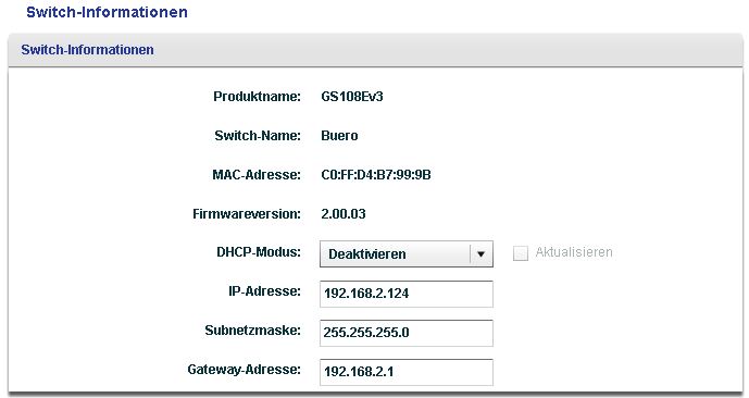

Eine Frage hab ich noch zum DHCP.
Welches Gerät soll den optimalerweise spielen. Der Speedport oder der Switch 1 aufm Dachboden?
Dann aktiviere ich den DHCP Modus mal lieber wieder auf den Switches... :P
Die VLAN sind in den Switches vollkommen egal (jedenfalls für Entertain).
Die VLAN 7 & 8 sind dabei nur auf der WAN Seite des Routers wichtig um den Entertaintraffic losgelöst vom restlichen Traffic zu dir zu bringen.
Solltest du also aus Topologiegründen keine VLAN benötigen, kannst du das Feature aus lassen.
Schaden tuts aber auch nicht? Hab das ja jetzt konfiguriert und würds dann einfach so lassen?
