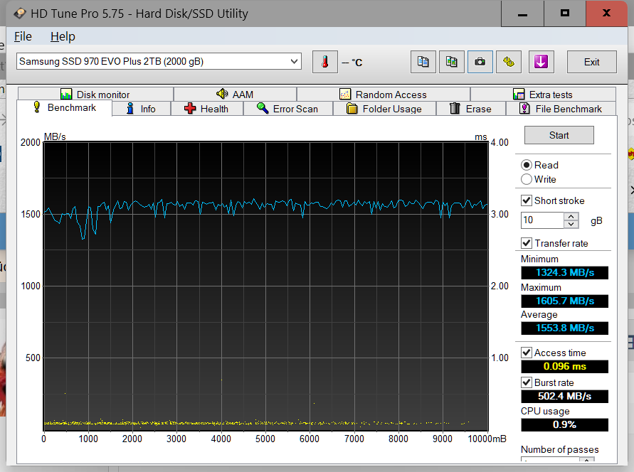

Anbei HDTune! Was genau brauchst du denn aus dem Programm? Ich kenne das leider nicht aber habe für jede Platte das Ergebnis rechts mal angehängt! Das Programm hieß einfach nur Memtest. Die RAM Spannung ist bei 1.364-1.368v im BIOS. Hier habe ich auch nichts eingestellt ausser xmp.
wuselsurfer
Admiral
- Juni 2019
- 7.848
Genau das, was Du geschickt hast, nur den kompletten Screen.st.s schrieb:Anbei HDTune! Was genau brauchst du denn aus dem Programm?
Einen Screenshot macht man in HD-Tune mit der kleinen Kamera.
Dann wird das aktuelle Fenster als Bild erstellt und man kann es speichern, wo man will.
So zum Beispiel:
Mit der Einfügefunktion hier im Forum kann man es dann einfügen.

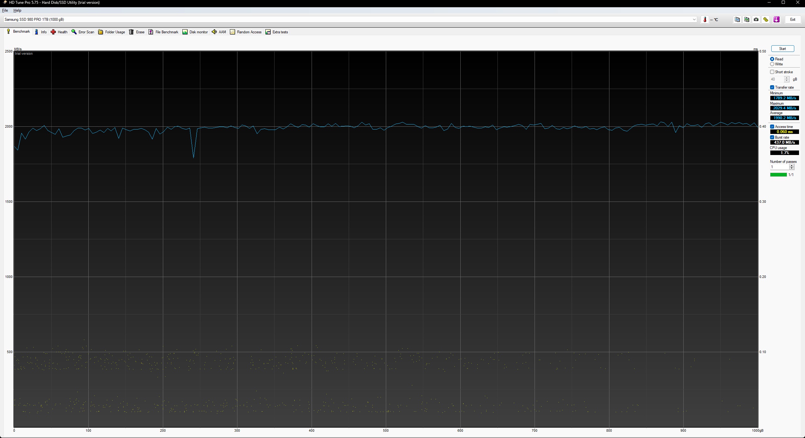

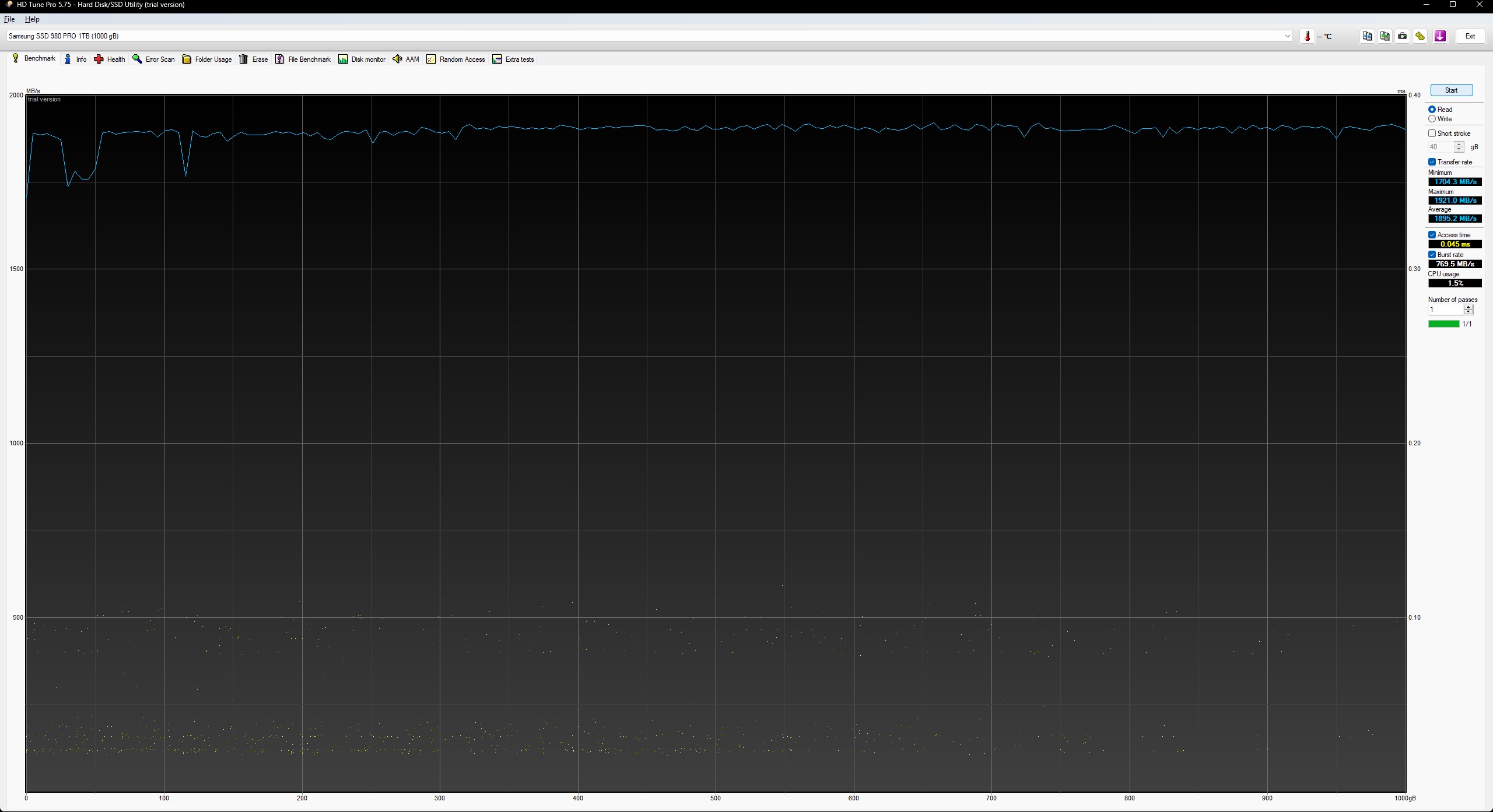

Anbei die Bilder!
Memtest kann ich leider erst morgen dann machen aber ich hoffe damit kannst du auch schon etwas anfangen!
Die Bilder sind entsprechend der Anordnung auf meinem PC.
C: Samsung
D: Corsair
E: Corsair (Meine Videoplatte wo meine ganzen Videos usw. gespeichert sind, Youtube und co)
F: Samsung
C: Samsung
D: Corsair
F: Samsung

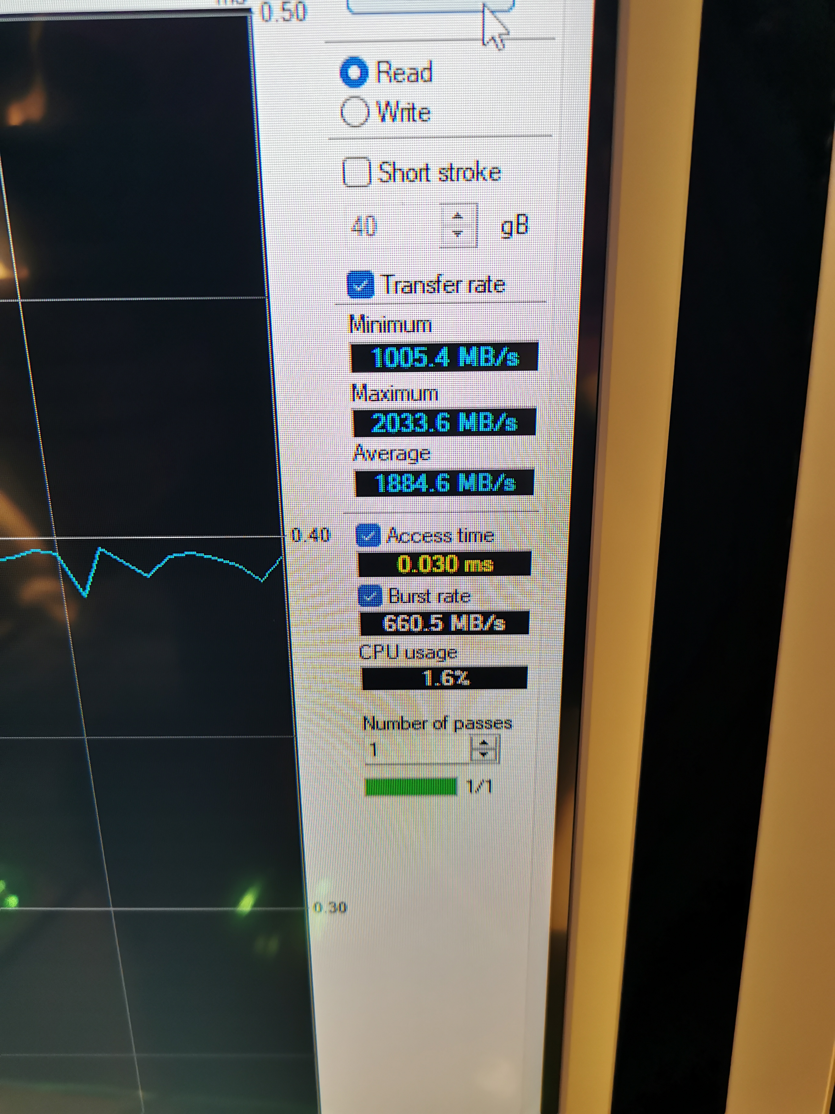

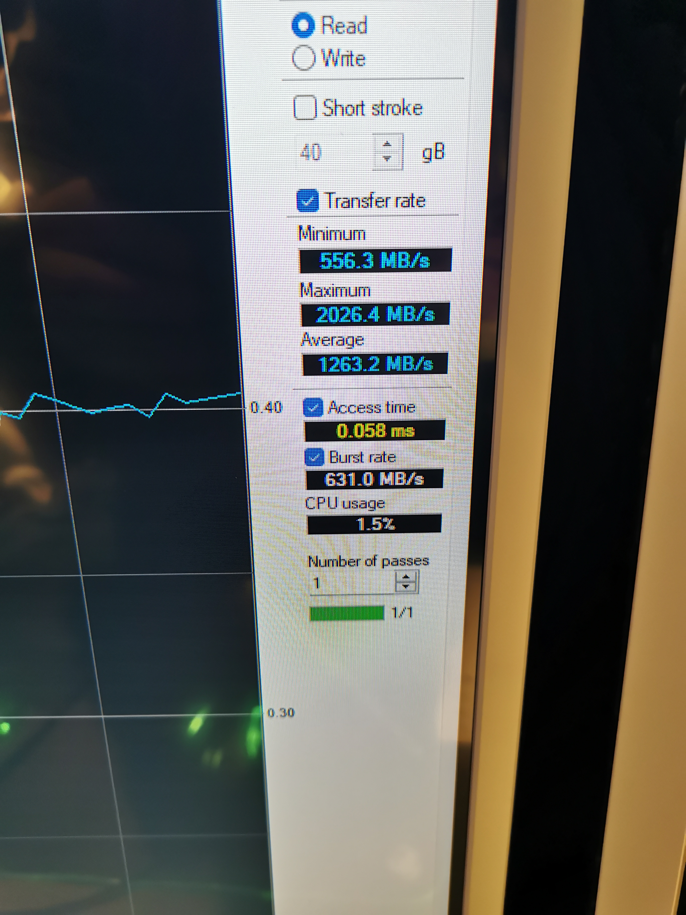

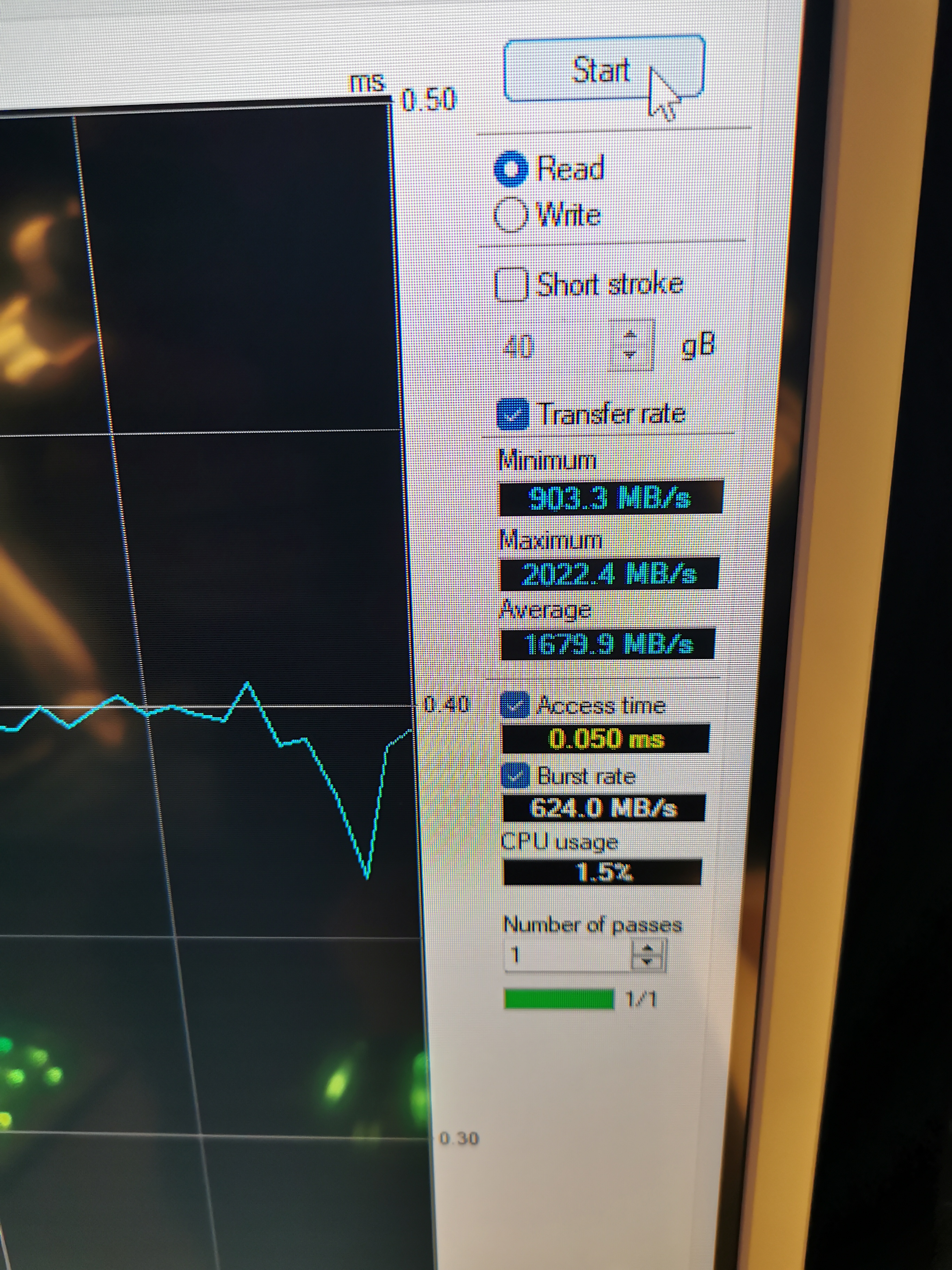

Die beiden Corsair-SSDs haben starke Einbrüche.
Was läuft im Autostart:
Ausführen: msconfig - Reiter "Dienste" - Alle Microsoft-Dienste ausblenden ?
Ja ist mir auch aufgefallen! Vll liegt es daran das die über den Chipsatz angebunden sind? Nur die beiden Samsungs sind über die lanes der cpu angebunden. Der Autostart ist zumindest was die Anwendungsprogramme angeht sauber. Kann ich morgen aber auch nochmal ein Foto machen! Worauf willst du damit denn hinaus bzw. können die Corsair das Problem verursachen das der PC bei Elder Scrolls ausgeht?
