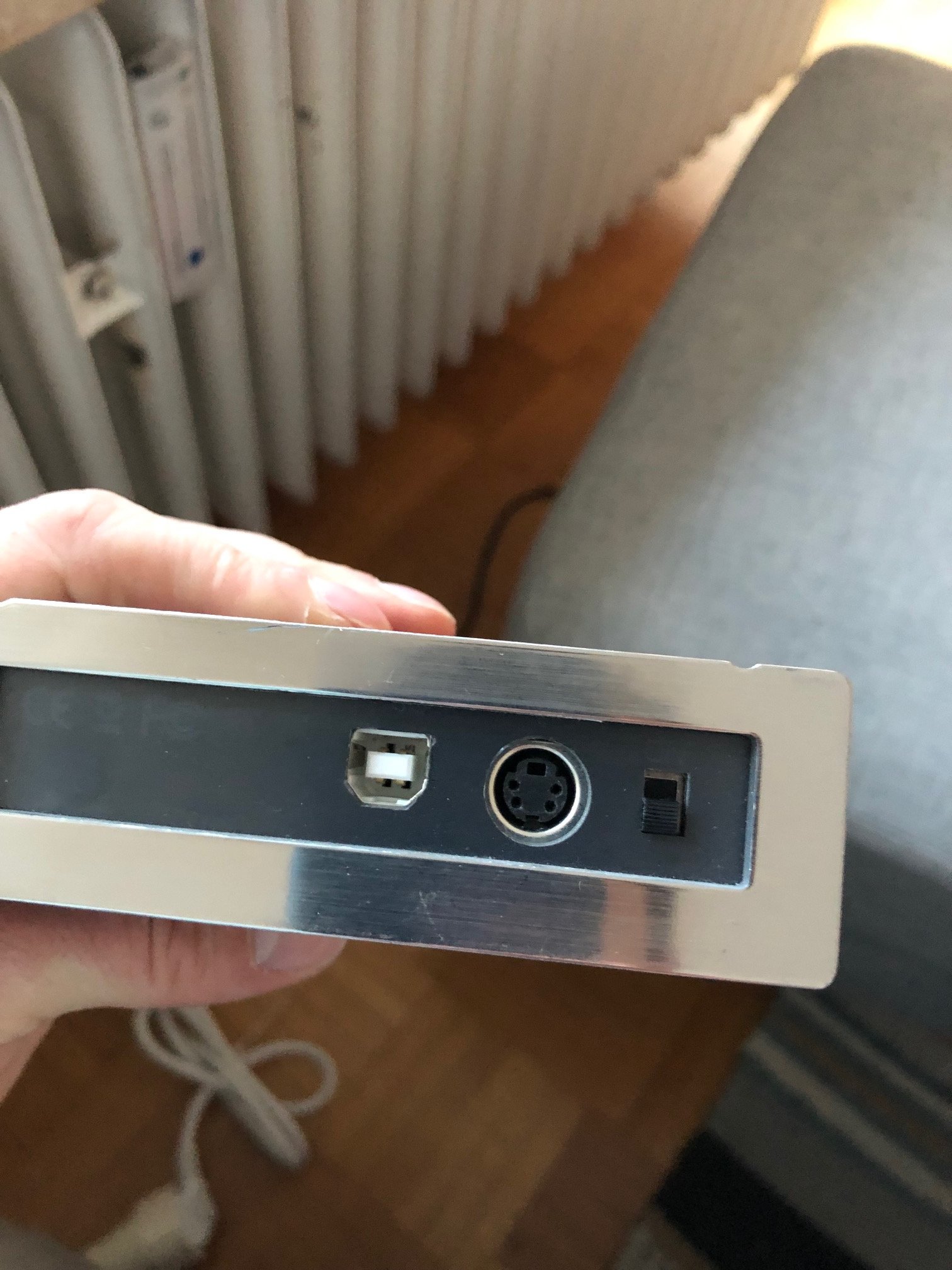

Servus,
ich bin auf der Suche nach einem passenden Netzteil für eine alte Lacie HDD. Ich konnte im Internet zwar einige Netzteile finden bin mir jedeoch nicht sicher ob dass die Richtigen sind. Alternative habe ich gelesen, dass ggf. ein Auslesen mit einem IDE Adapter möglich ist.
Wäre dieser der richtige?
IDE Adapter
Vielen Dank im Vorraus.

Ich hatte diese Platte auch. Die bräuchtest so ein Netzteil dazu. (Jeweils 2 Pins Masse, nebst 5 und 12 Volt) könntest diese aber auch wie erwähnt in ein neues Gehäuse/Adpater (Mit Netzteil) stecken.
Das Problem mit dem Stecker ist, seine elektrische Belegung ist nicht genormt!
Damit habe ich vor 15 Jahren mal die externe Platte eines Kumpels bei mir zerschossen, da ich dachte ist ja der gleiche Stecker wie bei meiner Platte...
Bau die Platte aus und hol dir ein neues Gehäuse!
