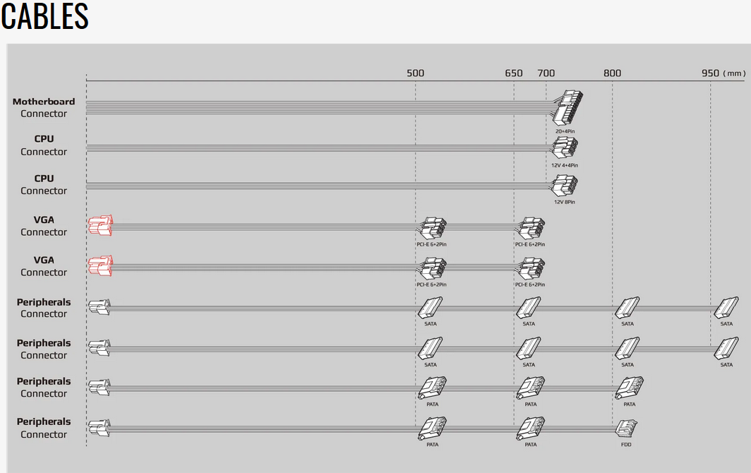

Ist es das Netzteil?
http://www.aerocool.us/strikex power/strikex_power 800w.htm
Wenn ja:
  • Es gibt zwei Kabel mit roten Steckern, die jeweils zwei 6+2 pin Stecker haben, für die GPU.
  • Es gibt zwei kabel Schwarz für das Mainboard, einmal 4+4 Pin und einmal 8 Pin.
Die Stecker sind seit mehreren Jahren genormt und passen für den richtigen Anschluss am Gerät.
Netzteilhersteller haben aber bei ihren Modularen Systemen meist eigene Stecker am Netzteil für die Kabel.
Und ich habe einfach den verdacht das dein Kumpel Verlängerungskabel verbaut hat.
Auf der Seite der Komponenten sind die Stecker genormt und passen immer - auf der Seite vom Netzteil sind diese sogar Modell spezifisch und einfach einstecken auch wenn es passen sollte ist nicht immer eine gute Idee.
Viel mehr kann man nicht sagen ohne die Teile zu sehen, dummerweise geht das per Internet nicht...
Wenn ja:
Ja, das Netzteil ist es, keiner Der 8Pin Stecker passt, da sie, egal wie ein gedreht eckig sind wo sie rund sein müssten, man bekommt sie Garnicht herein.
Ich habe vermutet das der Bastler deswegen die Adapterfummelei veranstaltet hat, jedoch weiß ich nicht warum er aus zwei Kabeln eins gemacht hat.
Mit "der Hauptstrang" meine ich den Strang aus dem der ATX Stecker, der CPU Stecker und der PCI-E Stecker rauskommt.
Das ist der Strang der nicht Modular ist.
Die anderen Kabel die beiliegen sind vom Hersteller, jedoch ist keines dabei das einen passenden 8Pin ergäbe.
Weder 6+2 noch 4+4.
Wäre es Eine Überlegung wert an das 8Pin Kabel des Hauptstranges eine Kabelextension dranzumachen um das Adapterkabel loszuwerden?
Das sind die Kabel welche dem Netzteil beiligen sollten, wenn sie das nicht tun, dann beim Hersteller anfragen. Und dort sind 2*6+2 für die Grafikkarte verzeichnet.
