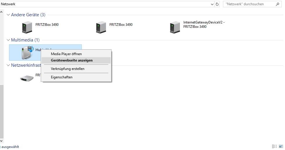

So sieht meine Platte derzeit aus:
Ich kann dort nur die "Geräteseite" öffnen, was mich auf Fritz.Box/ bringt.

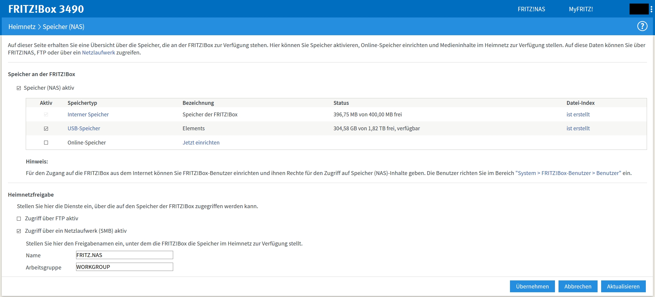

Vor dem neuen PC Konnte ich auf der Netzwerkseite auf FRITZ.NAS zugreifen und dort hat sich dann die Festplatte aufgetan als Ordner der geöffnet werden kann... so sieht es in der Speicherkonfiguration aus:

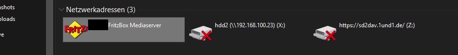

Darüber geht es auch nicht. Entweder über das FritzBox Medienserver Icon,. dazu muss die Datei und Druckerfreigabe und die Sichtbarkeit im Netzwerk aktiviert sein oder im Explorer ein Netzlaufwerk einrichten, mit der IP der FritzBox. Dann hast Du ein normales Laufwerk im Explorer.
Datei- und Druckerfreigabe ist aktiviert. Sichtbarkeit... ööh, ...
oh ja, ich Depp... ich sehe jetzt erst, dass unter meinen Festplatten ein großes Fritz.Box Emblem thront.
Also Tomaten auf den Augen.
Allerdings ist das noch nicht die gesuchte Festplatte. Dort sind vorgefertigte Ordner mit Kategorien hinterlegt, die aber alle nicht von mir stammen...
"Bilder", "Internetradio", "Musik" usw ...

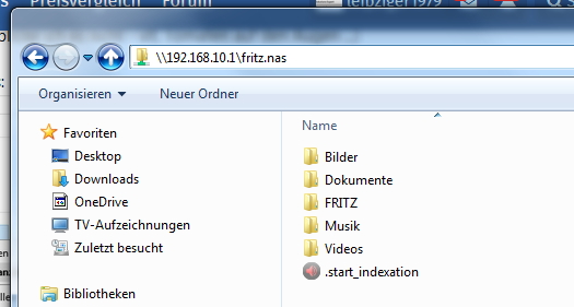

Habe jetzt auch den Hinweis gefunden bei der Fritz.box, man solle \\fritz.nas im Explorer eingeben - leider wird da nichts gefunden. Die Windows-Hilfe kann das Problem natürlich nicht identifizieren...
Ok, es war tatsächlich dieses SMB1 Protokoll welches über die Windows-Dienste aktiviert werden musste - danke!
Funktioniert jetzt auch :).
