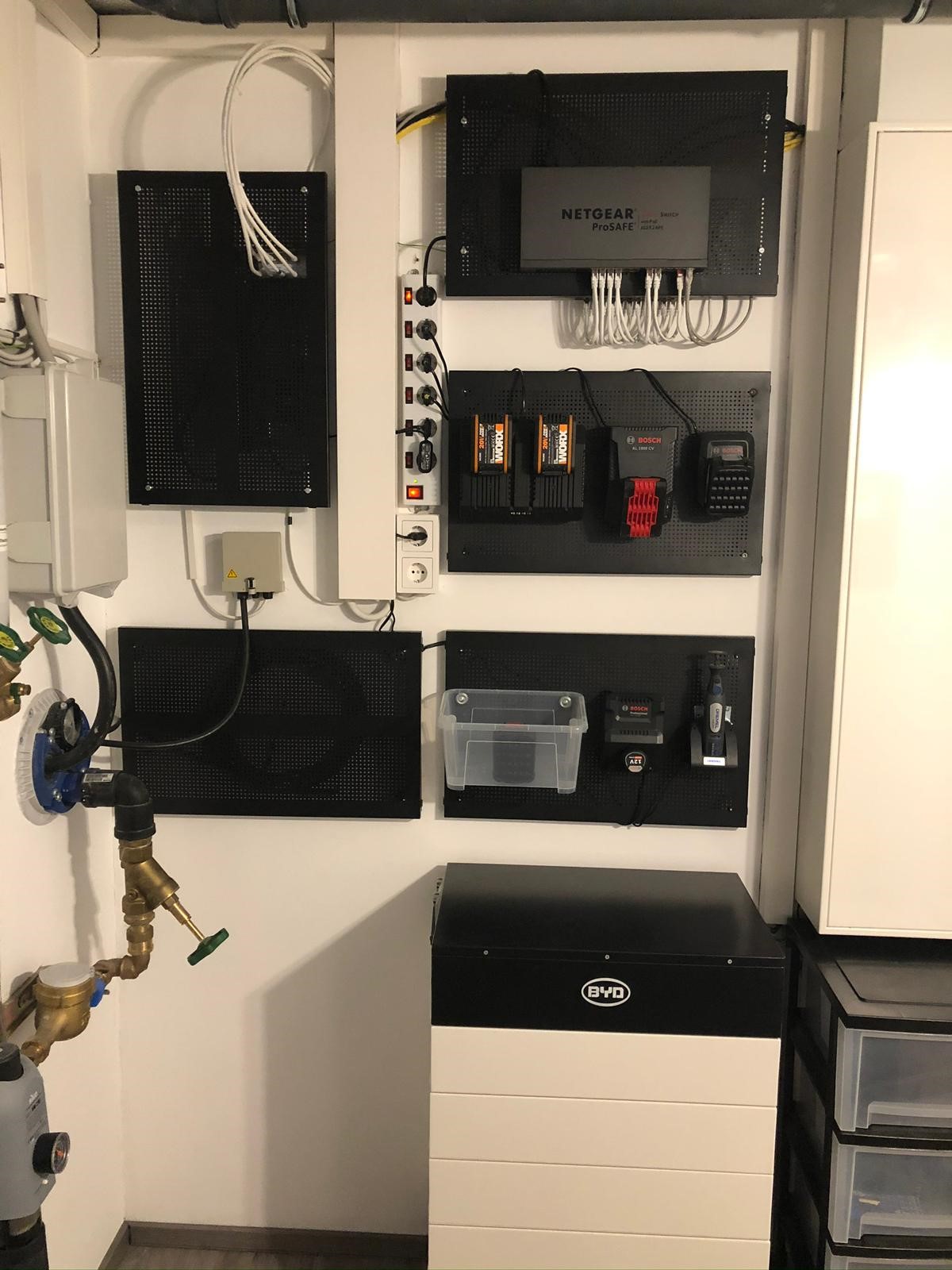

Wir haben auch vor zwei Jahren gebaut und ich kann dir gerne sagen, worauf wir so geachtet haben.
- Wenn du von Doppeldosen sprichst, dann achte darauf, dass auch zwei separate Cat7-Kabel durchgeführt werden. Habe einen Kollegen, der auch Doppeldosen bestellt, aber nur ein Cat7-Kabel verlegt bekommen hat. Heißt: Schnelligkeit wird geteilt und somit um eine Potenz verringert (sprich von 1000Mbit/s auf 100Mbit/s). Achte bei den Dosen auf jedenfall darauf, dass es Cat6A (!) Dosen und nicht nur Cat6 sind, damit das Bottleneck für die maximale Bandbreite und Frequenz möglichst optimal klein ist.
- Beim Switch haben wir einen mit 24 Ports und davon 12 PoE-Ports genommen (PoE: 15 Watt pro Port, PoE+: 30 Watt pro Port). Damit konnten wir u.a. die TP-Link EA225 Access Points oder auch die Türsprechanlage ohne Stromverbindung anschließen, da der Strom über das Netzwerkkabel kommt. Würde heute direkt einen PoE+ Switch nehmen. Ich vertraue hier voll auf Netgear und habe auch den Managed Switch genommen.
- Den Switch übrigens am besten auch eine Nummer größer nehmen. Nicht vergessen: Da kommen nicht nur die Netzwerkkabel von deinen Netzwerkdosen hin, sondern ggf. auch das Kabel vom Wechselrichter, vom Batteriespeicher, von der Heizung, von der Wallbox, vom Smart Energy Meter, vom SmartHome-System... eben alles, was im HWR platziert ist oder dort vorbereitet ist. (Je nachdem, wie ihr das bestellt habt). So wie ich das lese, dürfte bei dir der Netgear JGS524PE reichen. Die PoE-Ports kannst du für die restlichen Anschlüsse auch nutzen, wenn du kein PoE brauchst.
- Schon mal gucken, welchen Internetanbieter ihr haben werdet. Bei uns war es Vodafone. Weil die Vodafone-Station absolute sch... ist, haben wir dann die Fritz!Box genommen. Bei einer Fritz!Box machen dann die Fritz!Repeater Sinn (die auch als AP funktionieren), um ein Mesh-Netzwerk erstellen zu können.
- Solltet ihr nicht auf AVM (Fritz) setzen, dann machen auf jeden Fall Mesh-Netzwerke Sinn, die "Zero Handoff" unterstützen, um unterbrechungsfrei Wifi Calling oder auch Skype/Teams-Konferenzen führen zu können, wenn man sich im Haus hin und her bewegt. Bisher sollen das nur Unify und TP-Link in Verbindung mit dem OC200 können. Bei AVM funktioniert es definitiv nicht - spreche aus Erfahrung.
- Beim Patchpanel kann man nicht viel falsch machen, hier einfach auf Cat6A (!) Ports achten, damit man das meiste aus den Cat7-Kabeln herausholt. Und ganz wichtig: Nicht vergessen diesen zu erden - die haben nicht umsonst eine Schraube dort zur Erdung angebracht ;-)
- Zum Thema Serverschrank: Spar dir das Geld... das bekommt man viel günstiger und schick auch per Wandmontage hin. Aus meiner Sicht reine Geldverschwendung und nimmt nur unnötigt Platz in der Tiefe weg, da im HWR sowieso alles voller Kabelkanäle und Rohre sein wird.
Würde beim Hausbau heute auch noch empfehlen: Solltet ihr einen Smart Energy Meter verwenden (da ggf. PV-Anlage, Wechselrichter, Speicher, Heizung etc vernetzt sind), dann auf jedenfall auch Modbus-Kabel vorhalten. Das haben wir bspw. für die Vorbereitung für die Wallbox vergessen ;-)
Wie nennen sich diese "Auflegeplatten" die Du da verbaut hast (statt dem Serverschrank) - hab das vorher tatsächlich noch nie gesehen. Schaut auf jeden Fall sehr aufgeräumt und ordentlich aus und wäre auf jeden Fall eine Alternative.
Das nennt sich "Lochblech". Gibt es natürlich verschiedenste in allen Größen und Farben - unsere sind vom schwedischen Möbelhaus. Das Lochblech ist aber das perfekte Beispiel für Arbeiten in Eigenleistung: Ich beschäftige mich so lange mit 19 Zoll Schränken, bis ich einfach die Lochplatten vom bereits gekauften Regal nehme, welches ich am Ende doch nicht aufbaue - quasi zweckentfremdet :-)
