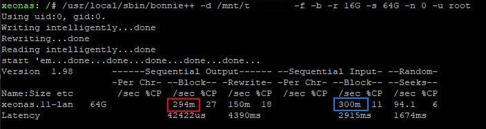

bonnie++ ist ein guter Filesystembenchmark mit dem du den Speed deiner Pletten deines Pools messen kannst, anbei zwei Screenshots.
RaidZ1 3x WD Red Pro 12TiB HDD
RaidZ2 6x Samsung 863a 960GiB SSD
rot ist lesen vom jeweiligen Pool und blau ist schreiben - wie du siehst wäre nur der SSD RaidZ2 Pool aus 6 (!) einzelnen SSDs immer und überall schnell genug um dein 10GbE immer vernünftig auszulasten ^^
daher mein Hinweis das m.e. alles über 2G5 momentan zuhause nur wenig Sinn macht - der Aufwand einen entsprechend schnellen Pool im NAS zur Verfügung zu haben ist mir persönlich zu aufwendig...

Die SSD Werte sind ja ein Traum sind die per Pci oder Sata angebunden? Warum sind die Lesewerte langsamer als die Schreibwerte, sollte das nicht umgekehrt sein?

das sind SATA SSDs welche über einen IBM M1015 PCIe Controller mit IT-Firmware als zfs Verbund eingebunden sind
ja, korrekt. Grundsätzlich kannst du sagen das sich die Geschwindigkeiten mit der Anzahl der v involvierten Platten addieren. ABER eben nicht immer zu 100%
warum die Lesewerte niedriger sind kann ich dir nicht sagen - hat evtl. was mit der FreeBSD implementierung des openZFS zu tun ^^

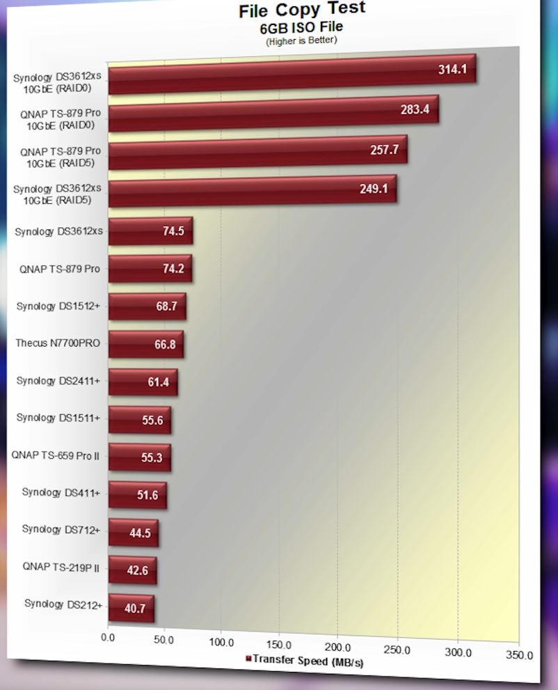

Habe jetzt auch eine Tabelle der Transferraten gefunden. Dann hat man wenigstens eine Orientierung.
? mal ganz davon ab das ich mir idR keine youtube Videos reinziehe
was genau möchtest du jetzt mit 40GbE sagen wenn du aktuell nicht mal dein 10GbE ausgelastet bekommst?
Naja ich nutze youtube öfter mal. z.B. die Autodoktoren oder die ein oder andere Montageanleitung Einbaulagen. Finde das oft recht hilfreich.
ISt halt wie alles im Netz Plausiblität muß man selber bewerten.
Habe das zufällig gefunden und da du mit den Werten der Tabelle nicht zufrieden warst habe ich dir mal das Extrem geschickt. ;)
