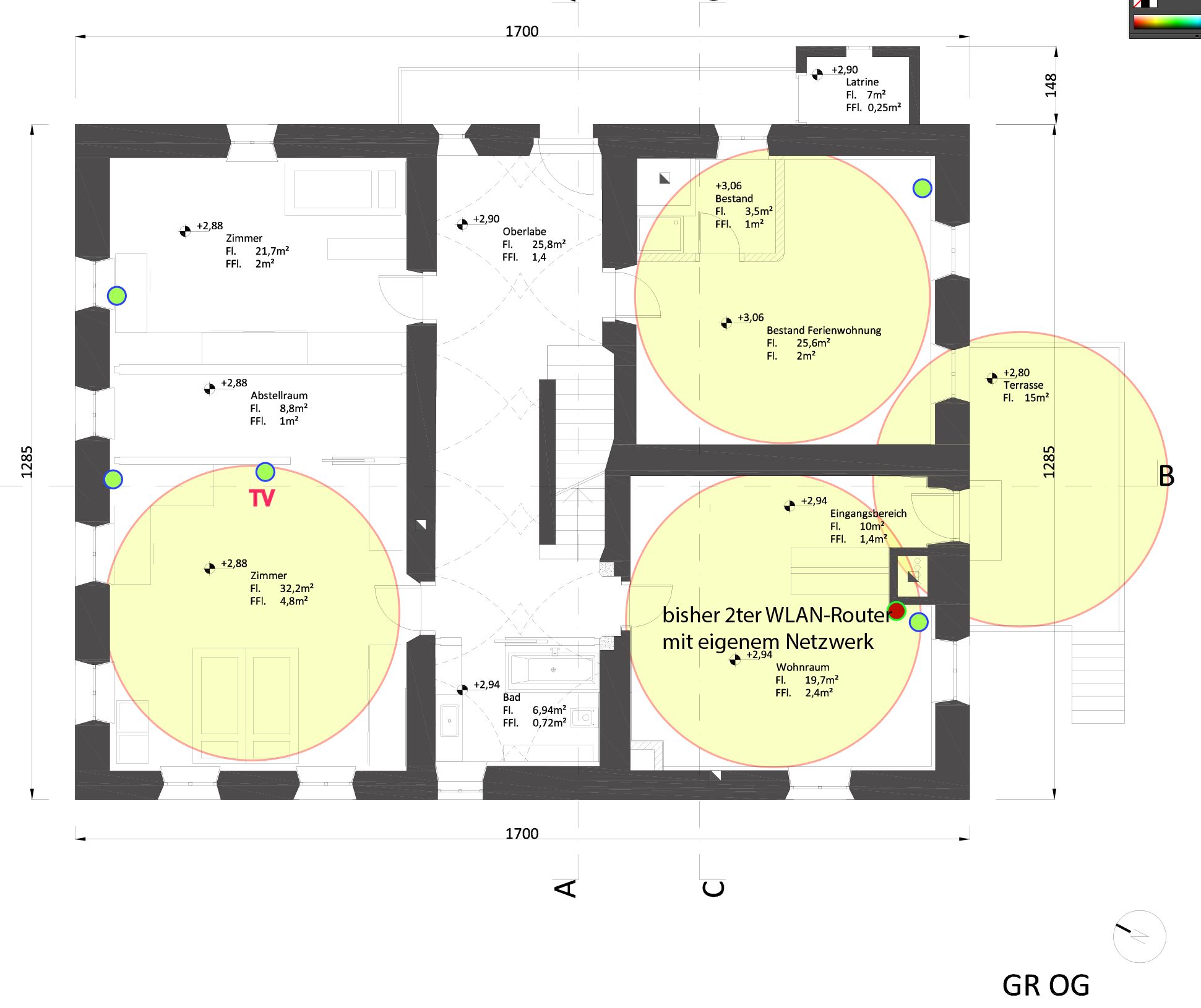

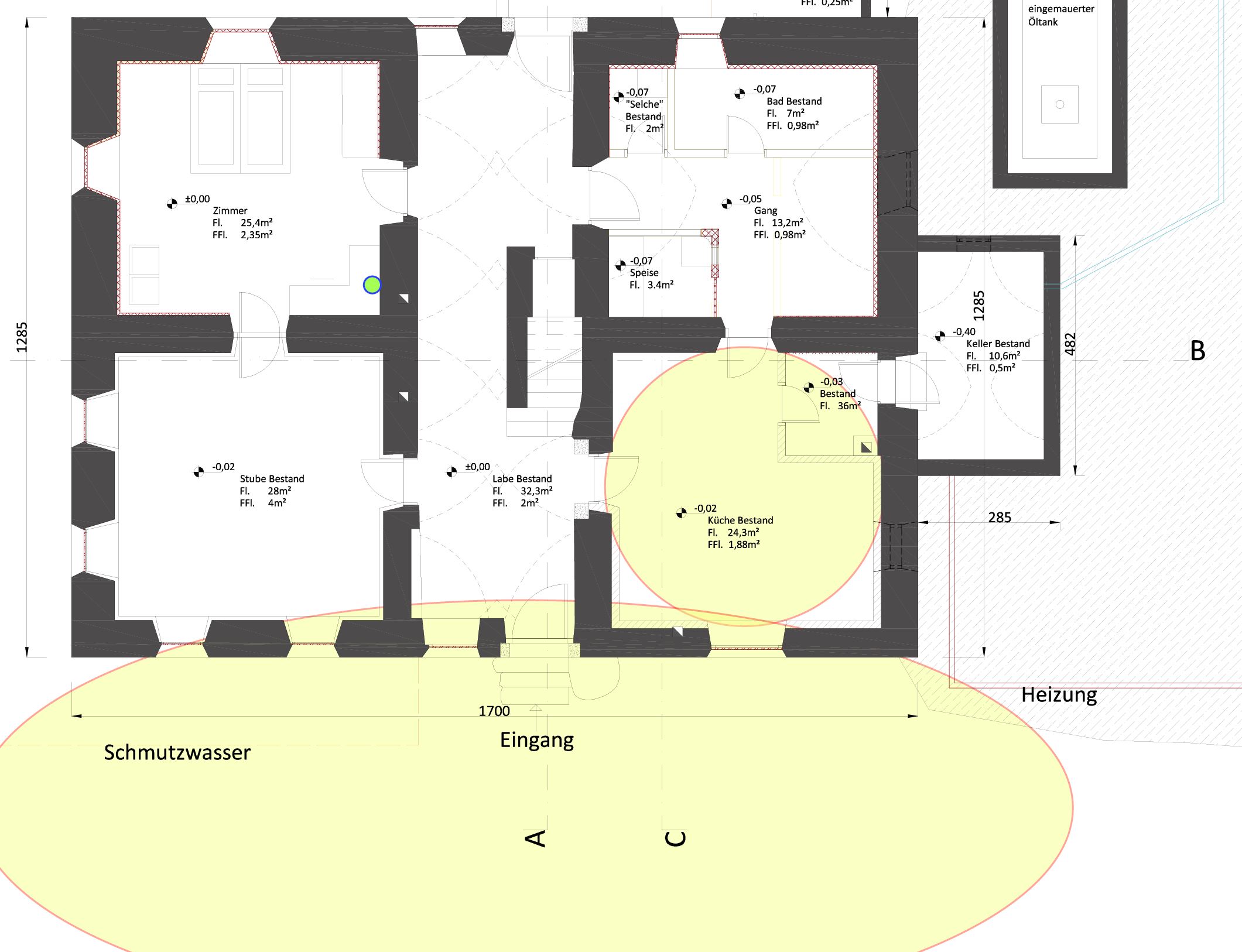

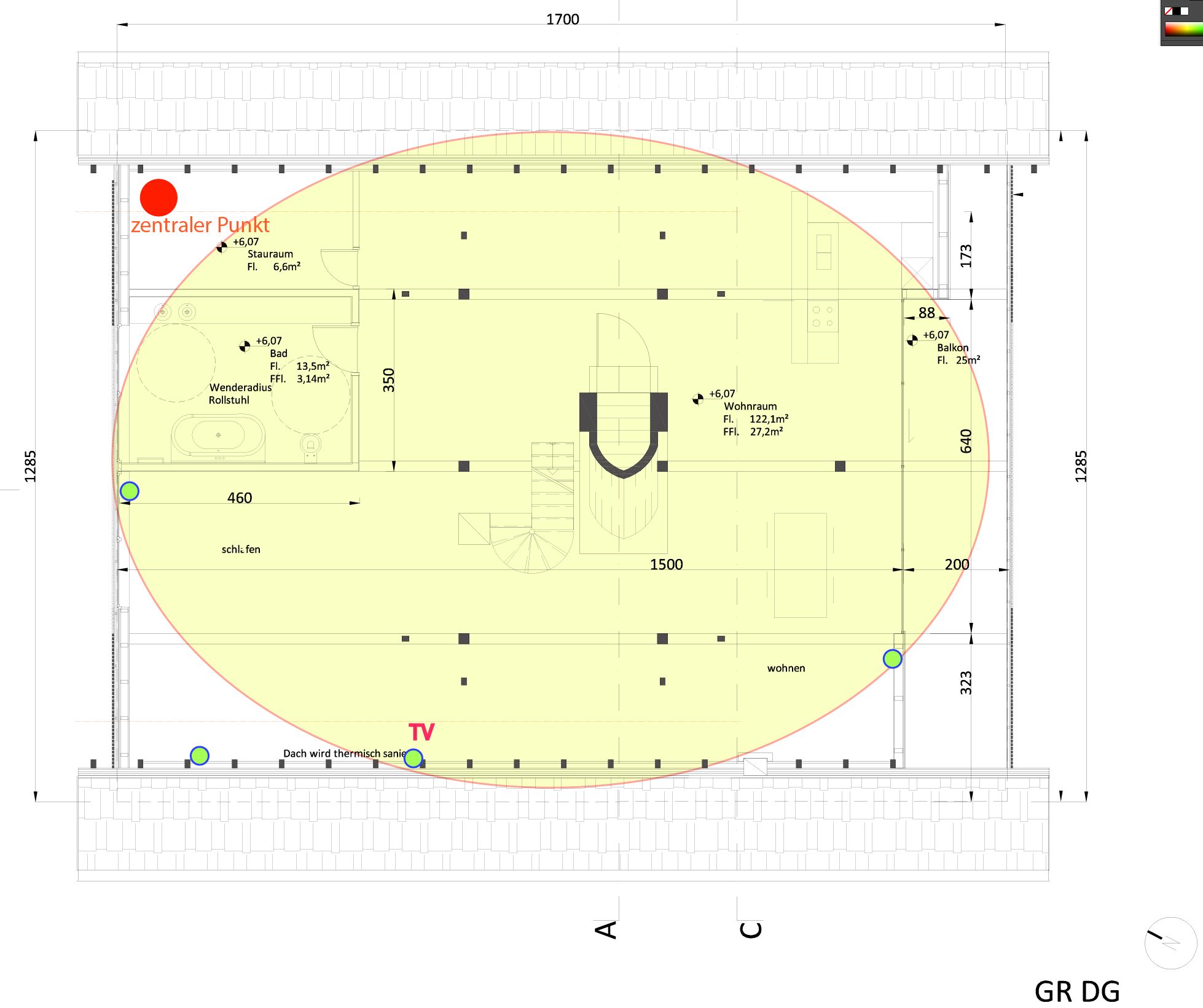

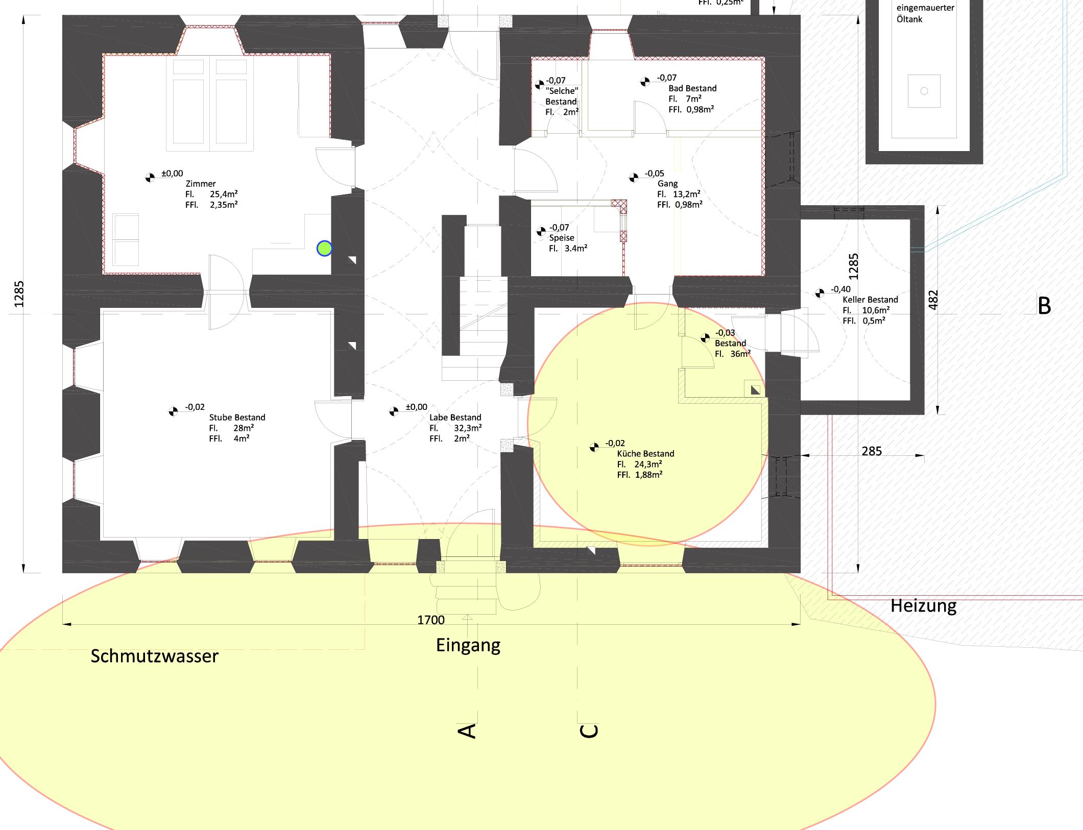

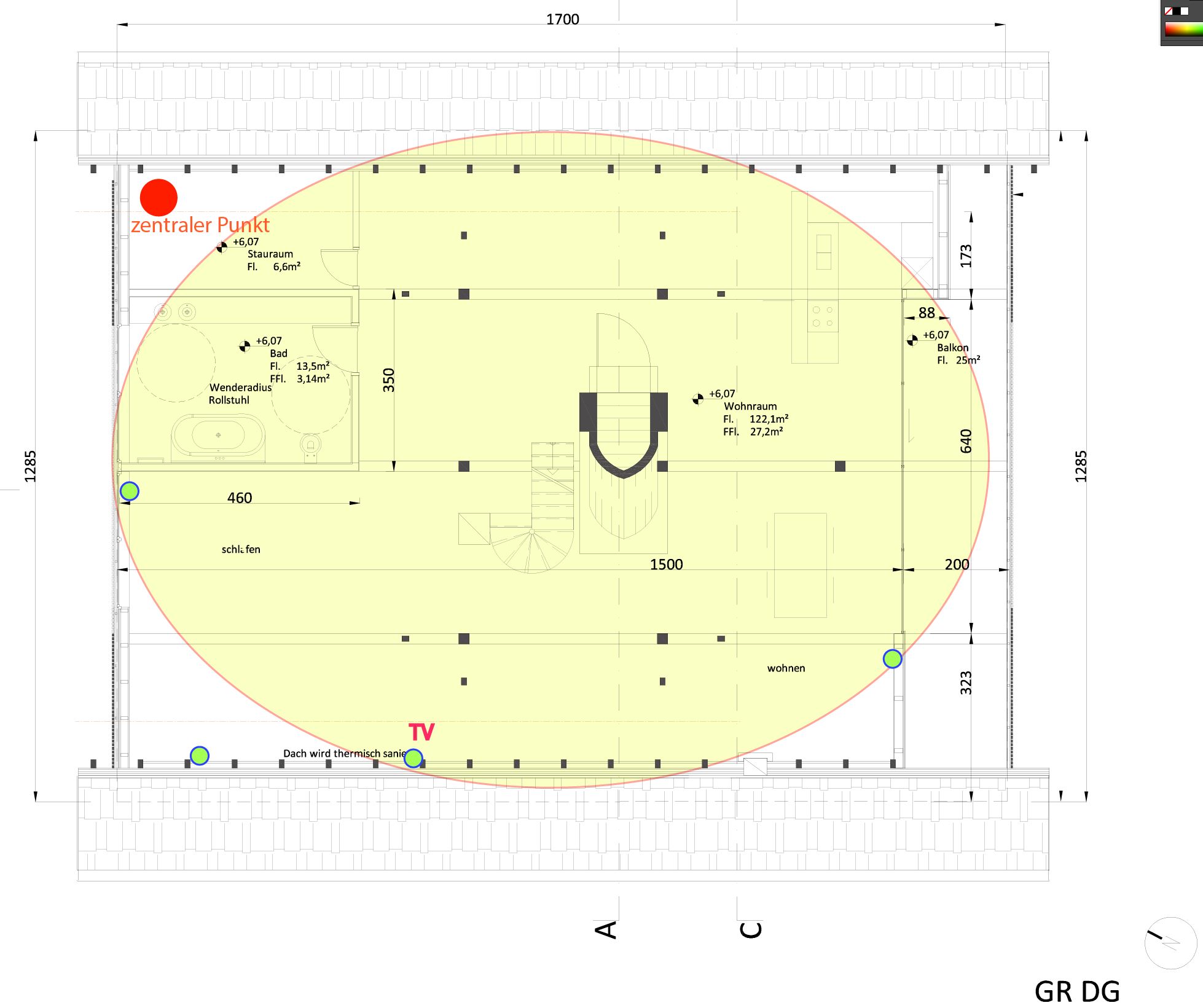

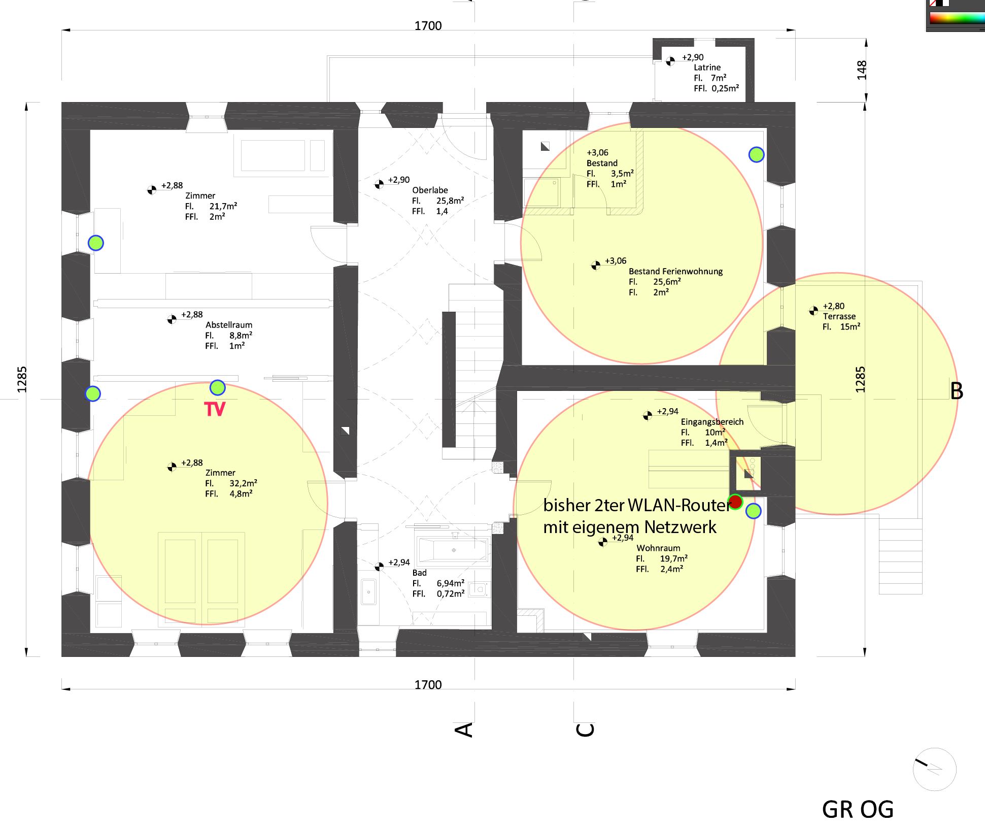

Im Anhang mal die Grundrisse. Dosen in Grün, wenn genutzt stehts dabei. Router in Rot und die gelben Bereiche wären die gewünschten Wlan-Bereiche. Im EG und vor dem Haus hakts im Moment sehr... ;)
Dachgeschoss ist kein Problem (sind ja kaum Wände), aber die anderen beiden Geschosse sind mit bis zu 90cm dicken Steinmauern erbaut... Decken bestehen aus Holzbalken und Estrich sowie Bodenaufbauten...

Der Router im DG steht dort in der Ecke natürlich denkbar ungünstig, aber dort läuft alles zusammen, richtig? Welche Geräte hast du zzt., bitte Hersteller und genauen Typ angeben (alles was zum Netzwerk gehört, Router, Switch, Server, ect.)
Läuft im Dachgeschoss alles auf einem zentralen Patchpanel zusammen?

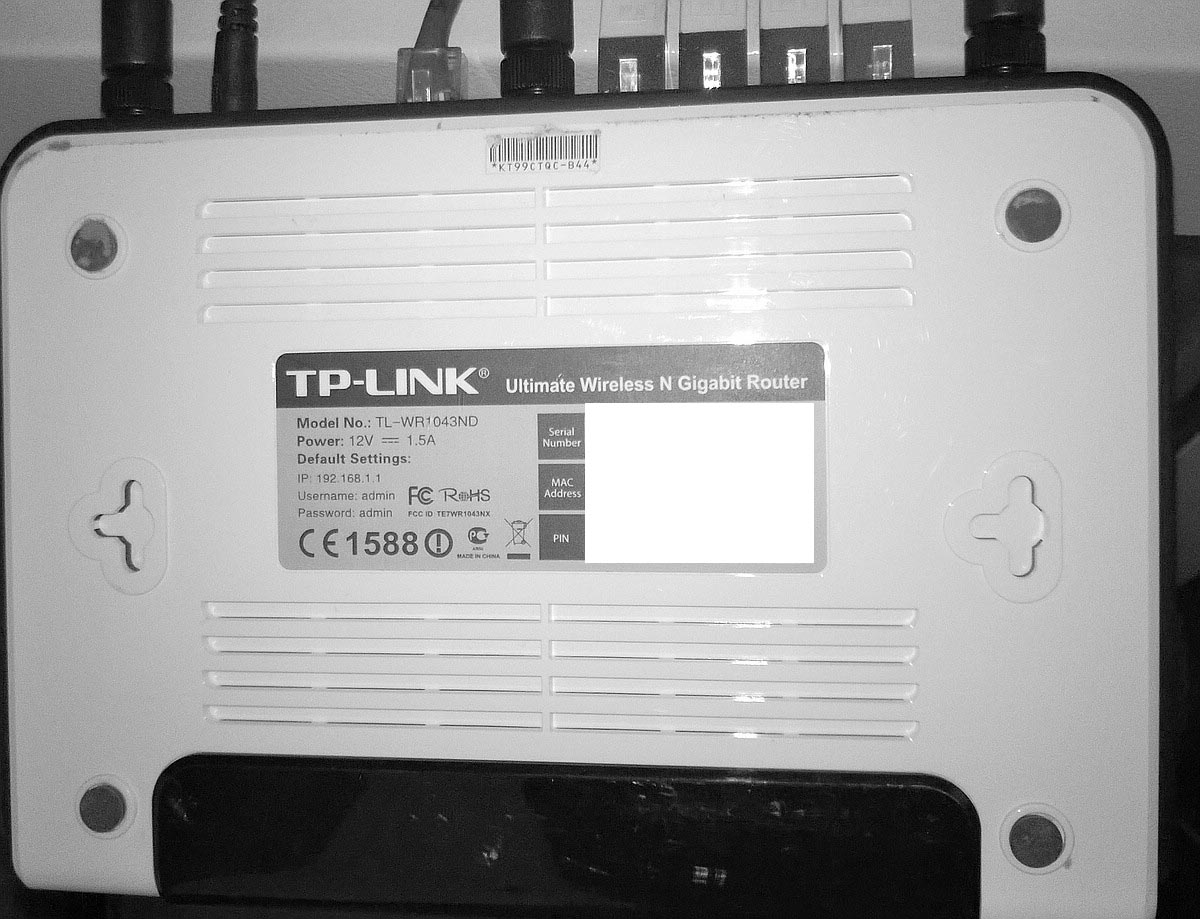

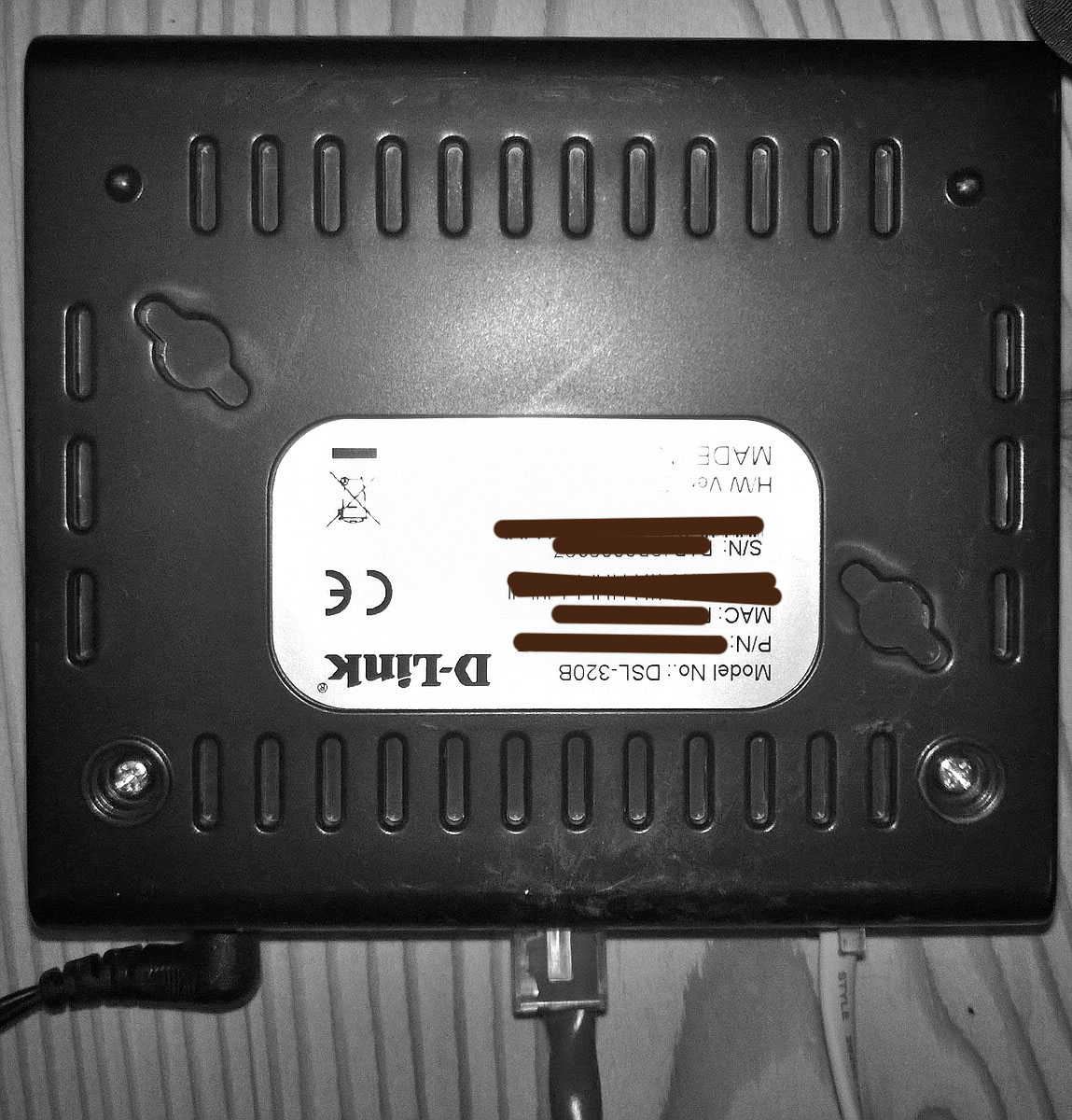

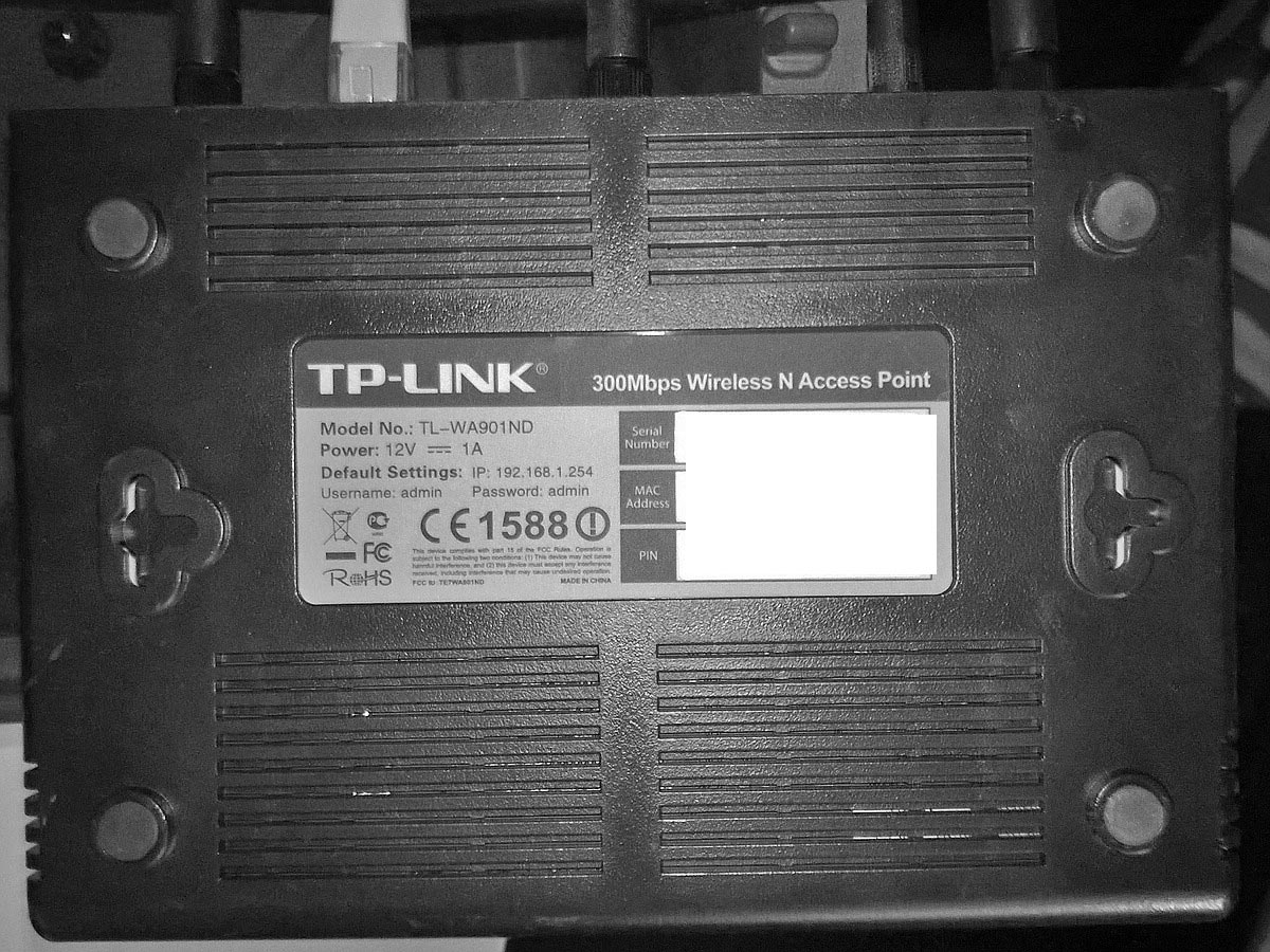

Soo, Bilder aller Geräte und eine Liste derer. Ich bin mir ganz sicher, dass meine Konfiguration besch***en ist. Nur ein Wlan-Router klappt nie! Das Haus ist mit 17*13m recht groß und die Position ist, wie bereits gesagt wurde, komplett daneben. Aber ich stell bestimmt keinen Router ins Loft, der gehört in den Abstellraum wo er jetzt ist. ;-)
Was vermutlich wichtig ist: Hab auf den Router (weil ich dachte, na das brauch ich unbedingt) DD-WRT draufgespielt. Läuft also nicht mit dem originalen System.

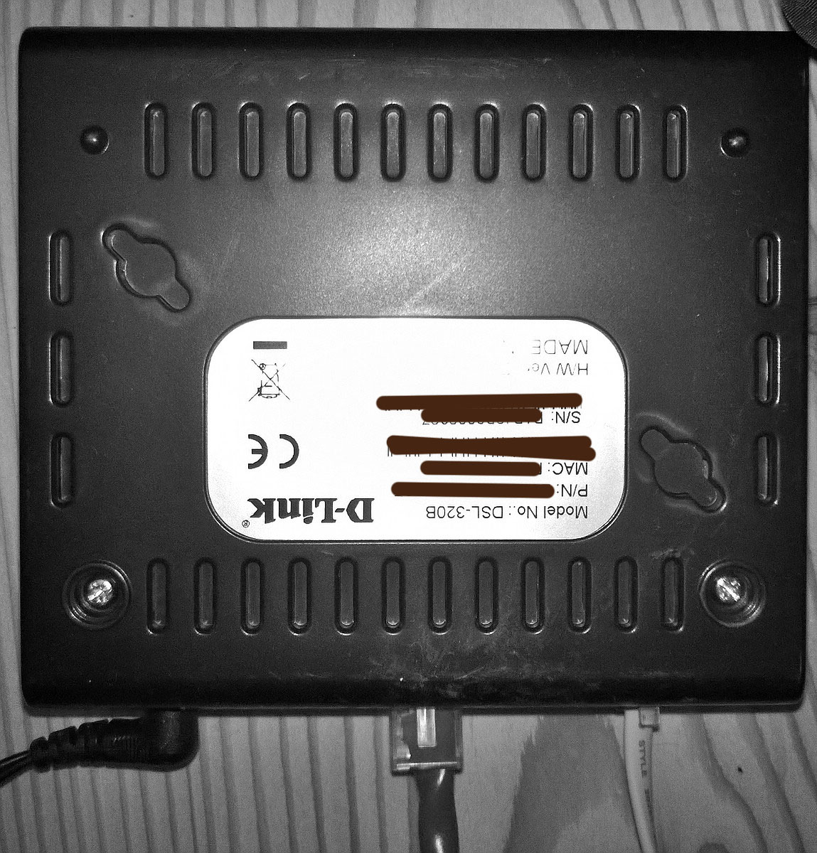

Das Modem: D-Link DSL 320B Modem.jpg
Der Router neben dem Modem: TL-WR43 1043ND (TPLINK) Router.jpg

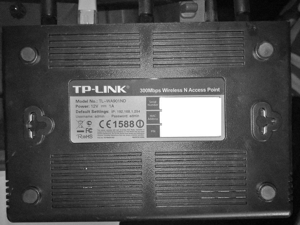

Der AP im OG: TL-WA901ND (TPLINK) ACCESS Point.jpg

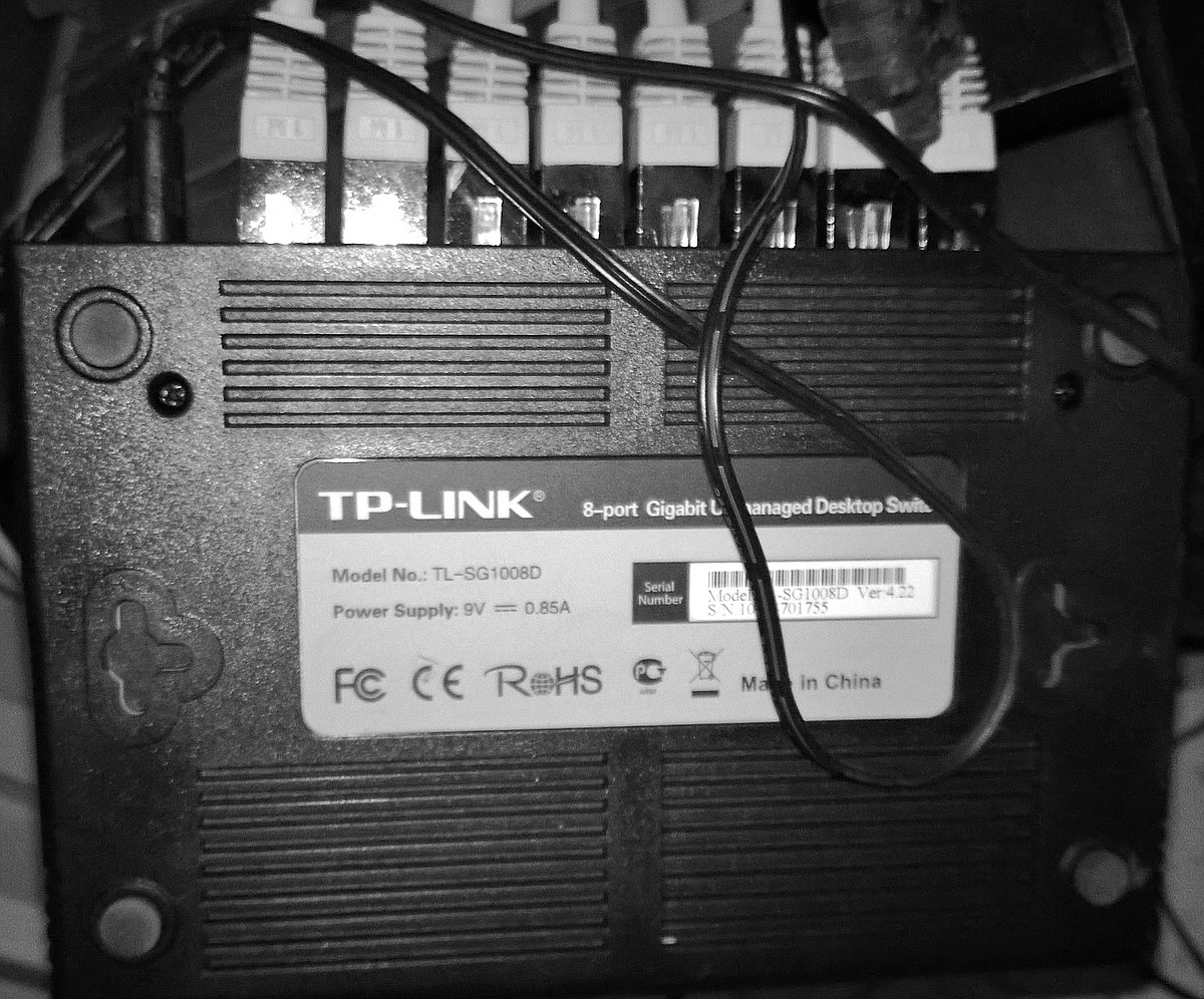

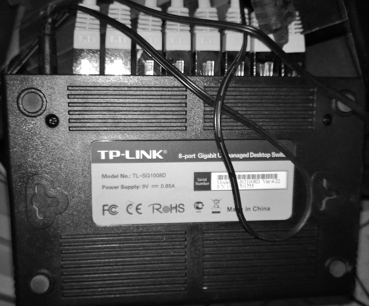

Switch: TL-SG1008D Switch.jpg

Meiner Meinung nach sollte bei den Decken in jedes Geschoss 1-2 AP reichen. Kostet ja eh "nix"
Am Ende bist bei 40€ je AP. Für EG und 1.OG sind das je 2. Je nachdem wie einschränkend die Mauern wirklich sind
Bei meinem Vadder sind bspw im Haus so 40-60cm Wände. Da reicht ein AP in der Mitte ;) Im Garten ist dann aber nicht viel^^
Würde bei dir aber auf 1-2je Geschoss gehen je nach Sendeleistung. Ist sicherlich auch mit einem je Geschoss getan
