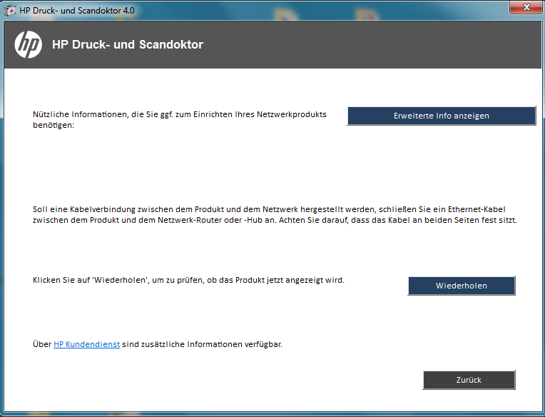

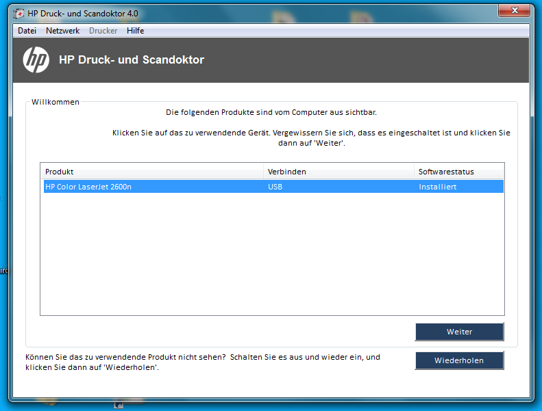

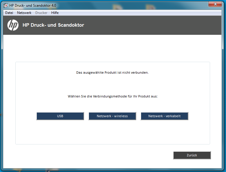

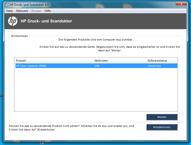

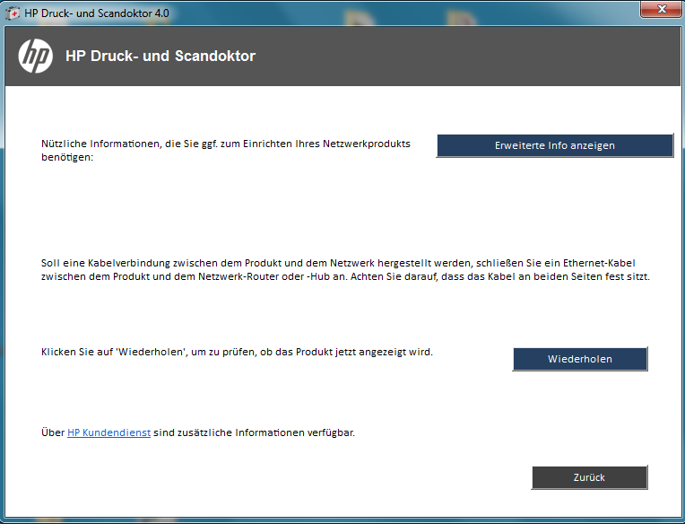

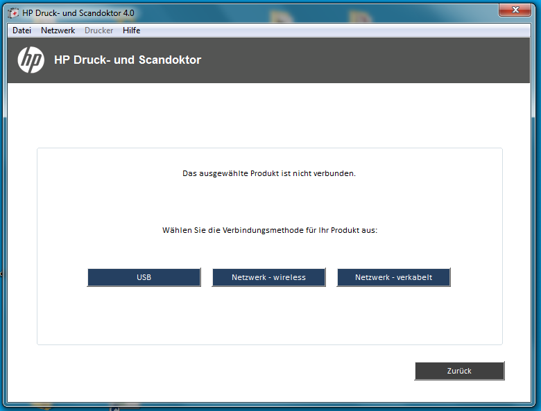

Bei der verwendung der HP Software habe ich mal drei Screenshout gemacht.
Bei der suche wird der Drucker vom Programm gefunden, es steht aber USB dabei? Der Drucker ist über LAN Kabel mit dem Switch verbunden. Im nächsten Fenster gebe ich LAN Kabel an und dann wird er wieder nicht gefunden.

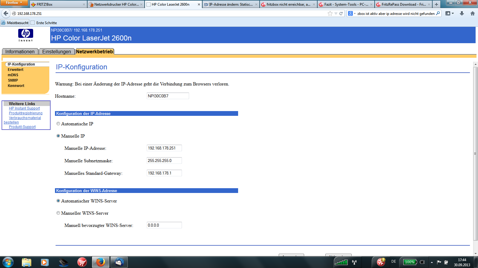

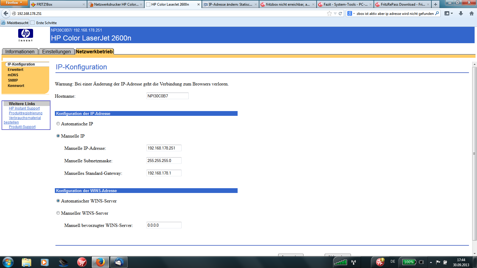

also. gehe mit url ins druckermenü. stelle dort auf fixe ip. standardgateway 192.168.178.1 subnetz 255.255.255.0 dns ip 192.168.178.1 , sichern und drucker abstellen, im fritzmenü löscht du den eintrag 192.168.178.251 und startes den drucker neu.
danach beendest du den dienst druckerwarteschlange, zählst auf 100 und startest ihn neu.... <- wichtig!
Du meinst die IP 192.168.178.251 im Browser oben eingeben und dann die Einstellungen vornehmen wie du aufgeführt hast? Muß es exakt 100 sein oder kann er auch länger vom Netz als 100 sek.?

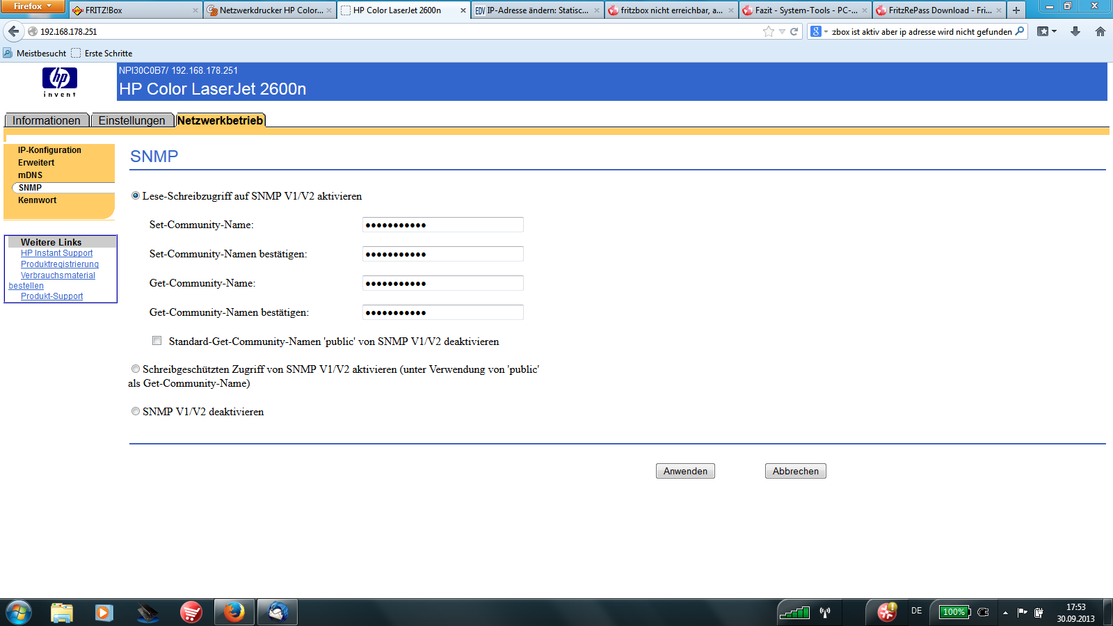

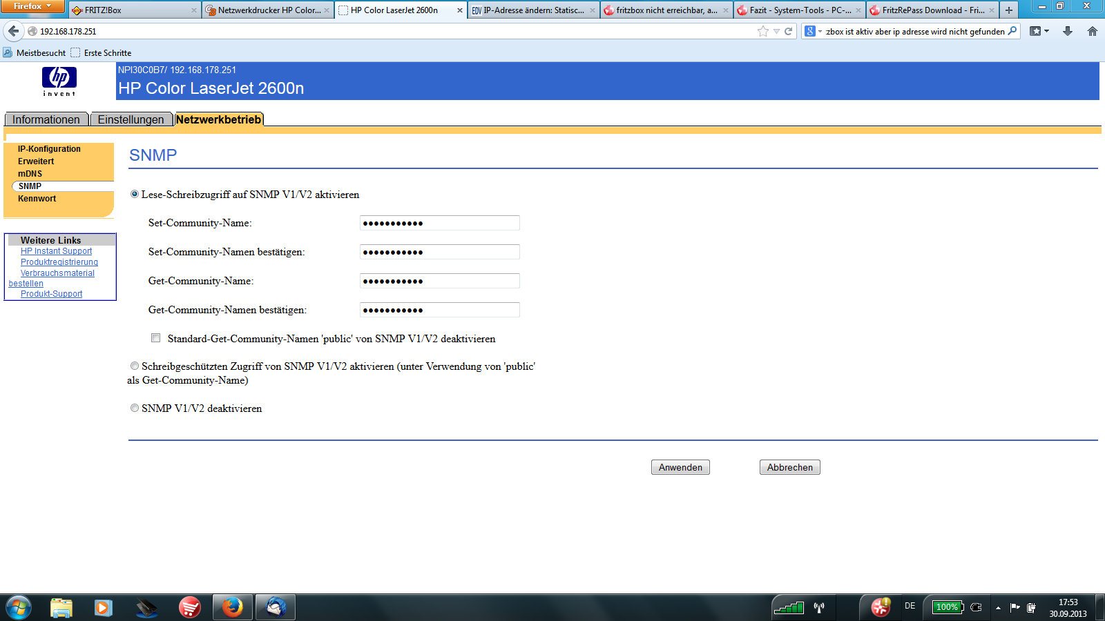

Ich hab bei den Einstellungen noch eine Seite gefunden mit verdeckten Passwörtern, ich hab da noch nie was eingegeben und Passwörter kenn ich auch nicht.
snmp brauchst du nicht.

Also,
Ich hab die IP: 192.168.178.251 im Browser eingegeben und im Druckermenü die Einstellungen verglichen bzw. angeglichen.
standardgateway 192.168.178.1 und subnetz 255.255.255.0 waren schon so eingestellt und habe nichts verändert.
Mit der dns ip 192.168.178.1 konnte ich kein passendes Feld finden, also hab ich die IP Adresse 192.168.178.251 entsprechend abgeändert, was wahrscheinlich ein Fehler war. Den ich konnte die Fritzbox nichtmehr anwählen, ich kam nur noch auf die Drucker Einstellungsseite. Dort hab ich die IP jetzt erstmal wieder auf die 192.168.178.251 abgeändert. Jetzt erreich ich wieder die Fritzbox und mit der 192.168.178.251 den Drucker. Mit der Einstellung zuvor konnte ich auch nicht drucken, obwohl ich deine Anweisungen eingehalten habe.

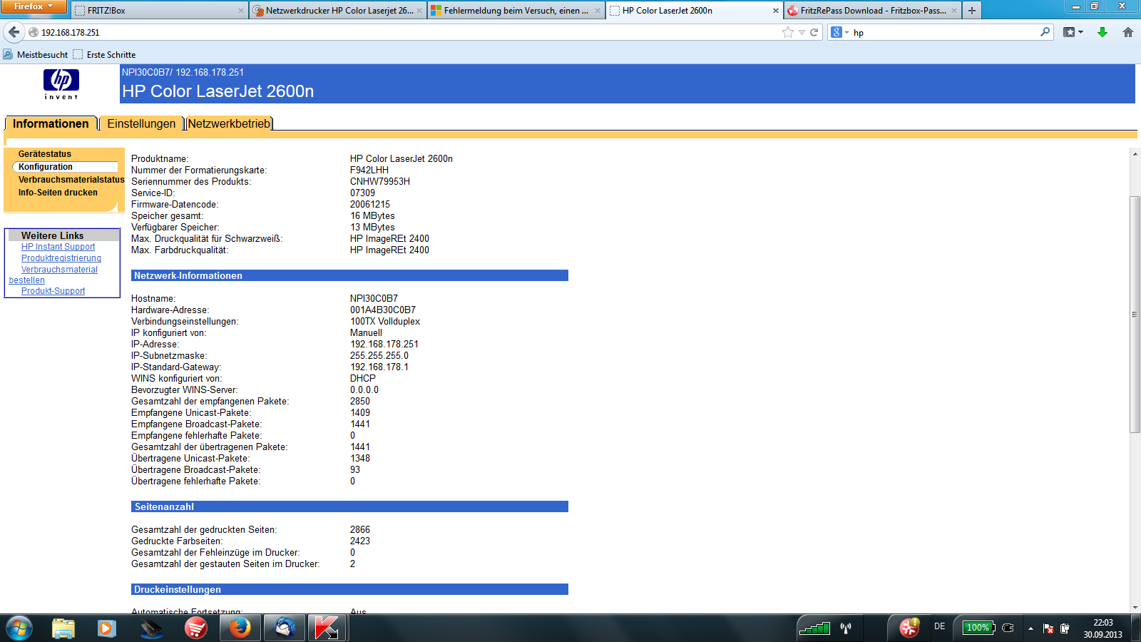

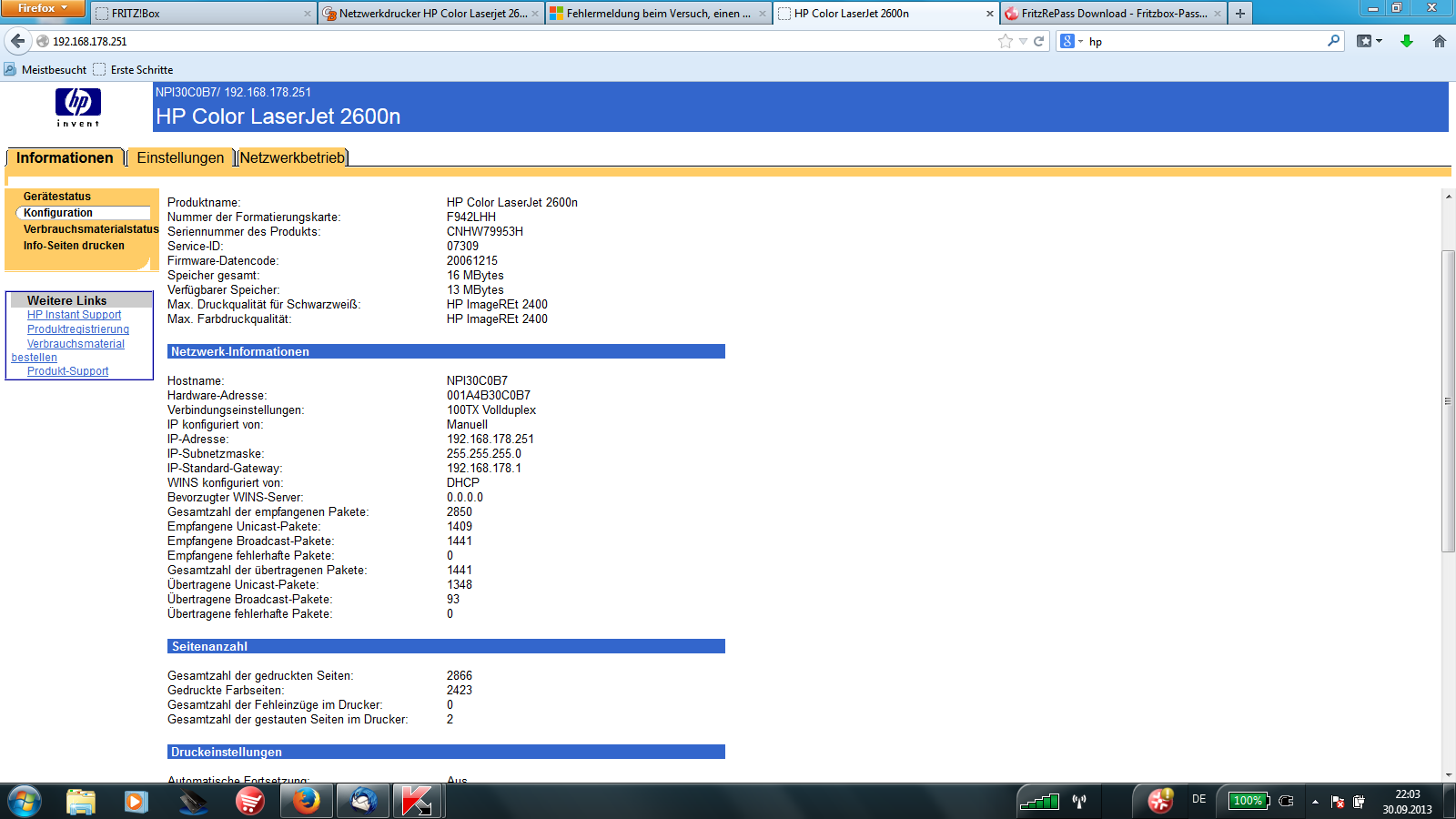

Ich hab nochmal einen Screenshout von einer Druckerseite gemacht.Unbenannt12.PNG
Also ich denke, der Drucker ist korrekt eingerichtet.

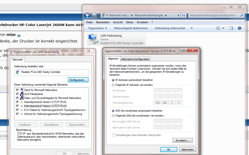

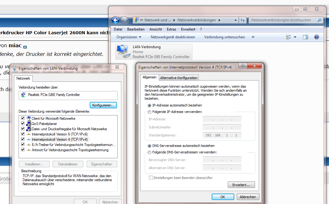

Kannst Du versuchen, den Drucker direkt über LAN mit deinem Rechner zu verbinden? Eventuelle muß du kurzfristig deinem Rechner in den Adaptereinstellungen eine feste IP zuweisen, die im gleichen Subnetz liegt (z.B. 192.168.178.2)

Wie mach ich das? LAN Kabel zwischen Rechner und Drucker ist klar, aber die Adaptereinstellungen?
ma
In den Einstellungen für den Netzwerkadapter, siehe Bild, vergebe der Netzwerk-Karte eine IP wie es vorgeschlagen wurde.
Systemsteuerung\Netzwerk und Internet\Netzwerkverbindungen
Dort in den Adaptereinstellungen die Eigenschaften des Ethernetadapters ändern (Kontextmenü). Es sind die IP4 Einstellungen.
Eventuell auch WLAN des Rechners abschalten.

Naja, bei der direkten LAN Verbindung hast du ja keinen DHCP Server mehr. Deshalb die festen Adressen. Wenn du WLAN aktivierst, hängt der Rechner mit dem gleichen IP Bereich im anderen Netz. Dann kommt es zu Kollisionen. Um das zu verhindern, muß temporär WLAN abgeschaltet sein.
