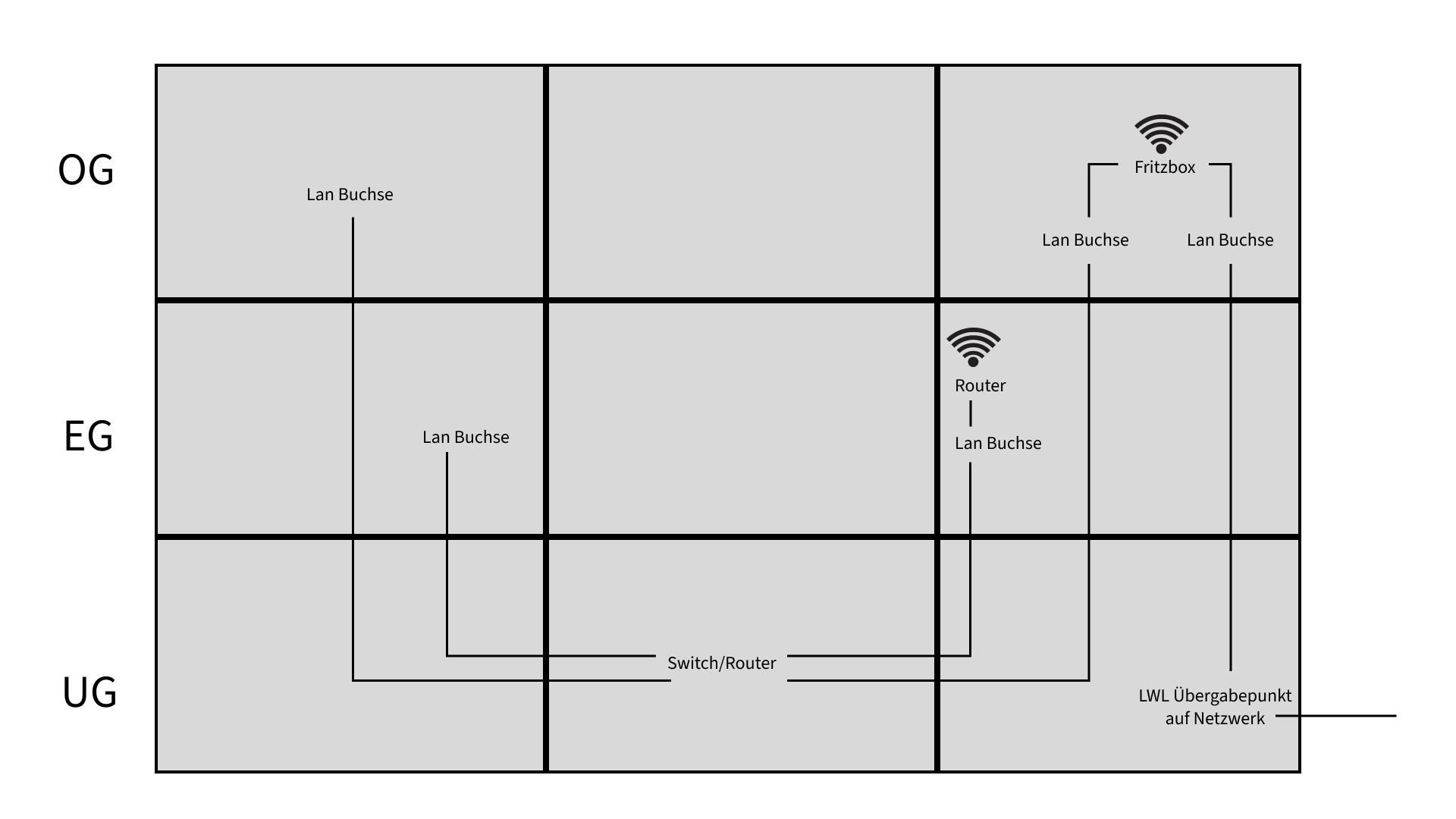

ich habe mal eine Verständnisfrage, wie ich mein Anliegen sinnvoll lösen könnte.
Ausgangsituation, Haus mit zwei Wohnungen im OG und EG. Das Internet kommt über Lichtwellenleiter und wird am Übergabepunkt im UG auf Netzwerk geschaltet.Dort ist auch ein Schaltschrank, in einem Teil liegen die Kabel aus dem Haus und sind per Switch verbunden. Aktuell bilden die ein einzelnes Netzwerk. Vom Übergabepunkt geht aktuell eine Leitung zuerst ins OG, wo die Fritzbox steht. Über die Netzwerkbuchse geht das ganze wieder zum Schaltschrank und verteilt sich dann im Haus. Momentan verteilt die Box oben ihr Wlan und der Rest hängt am Gastzugang und im EG ist nochmal ein eigener Router der ein eigenes Wlan verteilt. So sind die Netze erst mal getrennt und die Geräte sehen sich nicht, allerdings ist so die zweite Wlan-Buchse im OG nicht sinnvoll mit dem ursprünglichen Netz verbunden, weil ja nun auch am Gastzugang.
Gibt es ne Lösung über einen Switch/Router (managed) im Schaltschrank die Netze zu trennen? Mit Vlan?
Alternativ wäre es wohl sinnvoller ein Netzwerkkabel vom Übergabepunkt zum Schaltschrank zu ziehen und dort ne Fritzbox zu installieren, das OG kommt normal an diese Box dran, das EG kommt an ein Switch, welches am Gastzugang klemmt. Wäre vermutlich die einfachere Lösung, benötigt dann aber im OG noch ne neue Box für's Wlan, beziehungsweise ne neue für den Schrank.
Ich habe mal ne Skizze gemacht, zum besseren Verständnis.
Viele Grüße
Iriquois
Ja gibt es von diversen Herstellern, je nach Budget.
Da "derchris" hier schon "diverse Hersteller" in Raum geworfen hat (hust, Ubiquiti, hust), wäre das Budget ein guter Anfang.
Nur so eine grobe Richtung... keine exakte Zahl, denn du brauchst ja auch erst einmal eine grobe Indikation wohin es gehen könnte.
Was Switch und VLAN angeht... der Switch müsste dann Layer-3 fähig sein, wenn du mit VLANs arbeiten willst. Die FritzBox kann es (meines Wissens) nicht und wenn man einfach nur Ports anders tagged, kann man das tun und das FritzBox Gastnetz nutzen (glaube das geht), aber macht nur halb so viel Spaß :)
Aber Ansätze und Ideen gibt es viele... viele Wege führen nach Rom und keiner ist der richtige.
genau... mit fritzbox unmöglich.
mit einem vlan switch würde die trennung bis zum switch funktionieren, nach dem switch zum router hast du wieder alles zusammen. es gibt spezielle router (von ubiquiti, vigor, tp-link, zyxel usw) die bis zum internet trennt, avm fritzbox kann das nicht.
Die Skizze ist leider maximal nichtssagend, weil es darauf ankommt in welchen Ports die Kabel stecken - zB WAN, LAN1-3 oder LAN4 als Gast. Sonst sieht man nur, dass da irgendwo Kabel laufen, die irgendwo reingehen und irgendwo wieder raus. Die Details muss man mühsam aus deinen Aussagen erschließen und das bietet natürlich sehr viel Spielraum für Fehlinterpretationen....

Wie schon angedeutet wurde gibt es verschiedene Möglichkeiten.
Ein Beispiel in Form einer Routerkaskade mit 3 Routern:
  • 08/15 Router mit LWL (intern oder extern) im UG.
  • Daran angeschlossen zwei weitere 08/15 Router (für jede Wohnung einen) mittels WAN-Port im UG.
  • Vom internen Switch des jeweiligen Wohnungsrouters im UG die entsprechenden Dosen versorgen.
  • In den Wohnungen einen banalen Access Point für das WLAN setzen.
Soll das ganze statt direkt von den Wohnungsroutern zu den Dosen über den/einen zentralen Switch laufen, muss dieser allerdings zwingend VLAN-fähig sein, da man ihn in zwei Teile splitten muss. Es muss aber explizit kein Layer3-Switch sein, sondern ein Layer2+ reicht aus, da er abgesehen von ein paar Untagged-VLAN-Ports nichts weiter braucht.
This! Endlich erwähnt das wer, wollte gerade ausholen... :schluck:
Edit: Wenn Gigabit reicht, dann z.B. der ZyXEL GS1200 für 20 Euro.
Welches WLAN-Gerät (Hersteller, Modell, Modus) hängt an dieser LAN-Buchse? Wenn Du
  1. einen FRITZ!Repeater
  2. im Modus LAN-Brücke einsetzt und
  3. der nicht am LAN-Gastzugang der FRITZ!Box hängt
geht das einfach so. Hast Du aber
  1. den LAN-Gastzugang aktiv und
  2. möchtest kein weiteres LAN-Kabel ziehen
dann holst Du Dir hinter der FRITZ!Box einen konfigurierbaren Switch, der das Heimnetz und den LAN-Gastzugang auf VLANs umlegt. Das trennst Du dann unten wieder, brauchst dort also auch einen konfigurierbaren Switch.
