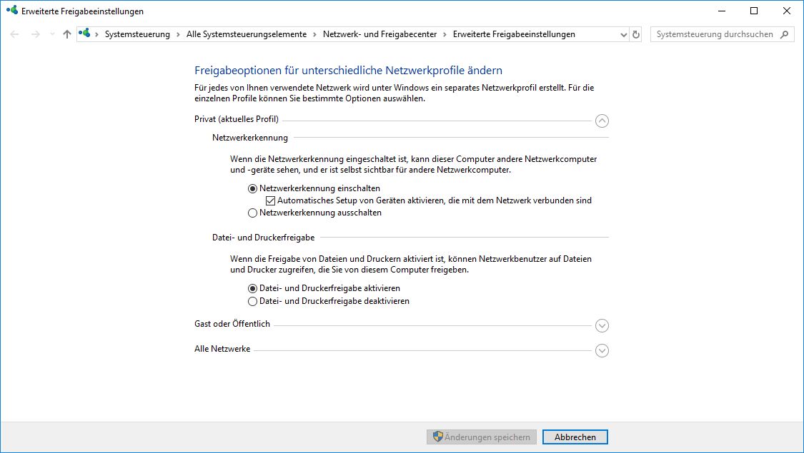

Hallo Leute,
um so länger ich mich mit Windows 10 rum ärgern muss um so eher möchte ich den PC aus dem Fenster werfen. Wie ich jetzt gelesen habe ist die simple Heimnetzgruppe aus Win10 entfernt. Nagut, dann eben Arbeitsgruppe... dachte ich mir. Von wegen. Ich kann PC1 (Win7) zwar auf PC2 (Win 10) im Netzwerk sehen, beim Versuch sich zu verbinden verlangt er aber einen User und PW. Passwortgeschützte Freigaben sind jedoch auf PC1 (Win7) deaktiviert. Umgekehrt kann ich PC2 (Win10) auf PC1 (Win7) überhaupt nicht übers Netzwerk erkennen, obwohl genau dies die Variante ist die ich benötige. Auch auf PC2 (Win10) sind Passwortabfragen eigentlich deaktiviert.
Hat jemand einen Lösungsansatz?

Na klar, ich habe sogar die Laufwerke zum Test komplett freigegeben. Beide PCs in privatem Netzwerk, gleiche Einstellungen (3 mal durch gegangen das Ganze).

Streiche eigentlich - sie SIND deaktiviert.

Bitte Passwortabftagen aktivieren. Auf beiden Systemen "Privates Netzwerk" +
Beide Systeme müssen die gleichen User und PW haben und im gleichen Netzwerksegment sein.

Wenn ein PC von einer Seite gesehen wird, die Gegenseite das Gerät aber nicht sehen kann liegt es immer an der Firewall des sehenden Gerätes. Das heißt im Klartext: Deaktiviere die Firewall testweise von deinem Win10 PC. Dann dürften die sich besser erkennen.
Starte die Dienste
* Funktionssuchanbieter-Host
* Funktionsuche-Ressourcenveröffentlichung
auf Starttyp "Automatisch" stellen (auf allen beteiligten PC's), dann müssten sich die PC's sehen.
