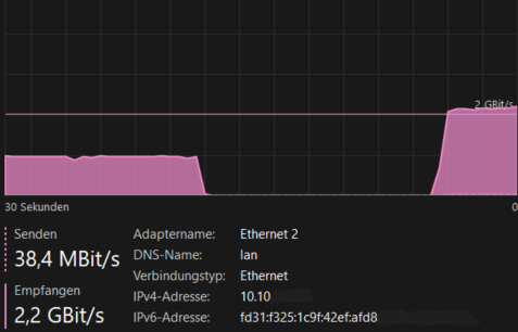

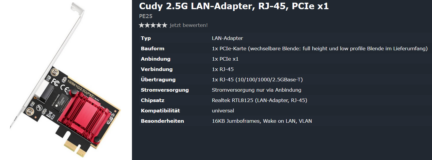

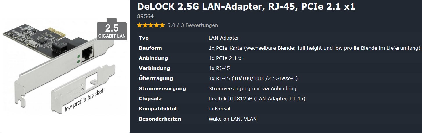

Weil ich an meiner Fritzbox einen 2.5G Anschluss habe wollte ich meine Verbindungsgeschwindigkeit etwas verbessern und meinen PC 2.5G fähig machen. Leider trennen die beiden Realtek Netzwerkkarten bei der kleinsten Berührung am Netzwerkkabel die Verbindung. Die Verbindung wird für mindestens 10 Sekunden getrennt. Die Onboard Karte hast das problem nicht und auch sonst ist mir so ein fehler noch nie untergekommen. Ich habe zwei unterschiedliche Karten Bauweisen getestet und kann das Problem nicht eingrenzen.
Habt ihr diese Problem schon einmal beobachten können?
Könnt ihr mir eine 2.5G Netzwerkkarte für PCIe 1x empfelen?

ich tippe das Kabel nur minimal an und zack: 404 Internt not found.
Ist super nervig weil es auch pasiert wenn eine Fliege gegen rummst oder ich das Kabel schief anschaue.

Hätte ich nicht für möglich gehalten. Es scheint als sei der Fehler mit der Geschwindigkeit verbunden.
Karten Speed auf Auto Negotiation und 2.5G Port an der FritzBox - geht nicht
Karten Speed auf 1G und 1G Port an der FritzBox - geht
Karten Speed auf 1G und 2.5G Port an der FritzBox - geht

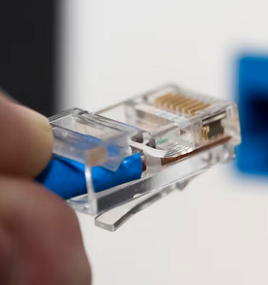

Es geht darum ob das Kabel geschirmt ist (mit Metalllasche am Stecker) oder ungeschirmt (Plastiklasche).
Plastik wäre hier das Mittel der Wahl.
Tatsächlich könnte das Kabel Cat5 aber der Stecker Cat7 sein. Die Klassifizierung der Stecker würde keine Rolle Spielen solange es keine Verbindung zu der Schirmung gibt. Behaupte ich mal so. Zum Testen habe ich ein wirklich sehr einfachen RJ45 Stecker benutzt. Ich weiß allerding auch nicht worauf du hinaus wolltest 🫡
