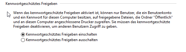

Tut mir leid ich hatte nur geschrieben worauf du mich gebracht hast und habe vergessen auf deinen Vorschlag einzugehen.
Meinen eigenen Rechner hier auf kennwortgeschützte Freigabe um zu stellen und auf dem Problemkind dann Name und Passwort einzugeben brachte mir tatsächlich Zugriff auf die freigegebenen Daten.
Das ist nur leider keine Lösung sondern ein sehr aufwändiges Workaround. Ich müsste dann nämlich zig Rechner umstellen nur damit eine Schneeflocke die sich weigert in Passwort freier Umgebung zu arbeiten endlich funktioniert. Im Moment kommt das nicht in Frage - das Problemkind wird in sein Umfeld integriert ohne dabei das Umfeld zu ändern. Wo kämen wir denn da hin... :D
Die FW auf beiden Rechnern zu deaktivieren änderte nichts.
Das aufrufen via IP verhällt sich wie das aufrufen mit dem Namen --> kennwortloses Freigeben geht nicht aber mit Kennwort geschütztem Freigeben funktioniert es.

Wie gesagt ich müsste an jedem Rechner die Acc Daten für die freigaben der anderen Rechner einspeichern. Das sind 8 Pcs inkl. Problemkind. Das heißt 8*7=56 Zugänge einrichten. Und zum teil kenne ich die passwörter nicht. Der Aufwand ist mir zu groß - das muss so weiter funktionieren wie es das bei allen anderen Rechnern tut.
Ansich scheint ja alles korrekt zu sein, Kennwortgeschützt funktioneirt es.
Ich habe leider keine weiteren Ideen momentan.
Evtl. einfach nochmal zurück wechseln auf "Kennwortgeschütztes freigeben ausschalten"
Ich habe das kennwortgeschützte freigeben auch wieder ausgeschaltet. Nur wird dann eben wieder der netzwerkpfad nicht gefunden.

Dass der eine Benutzer sich kein Passwort merken will ist mit einer Ansage geklärt. Diese Verbiegungen mit Rückwärtssalto die du jetzt hier machen darfst, wären wahrscheinlich alle gar nicht nötig. Kannst ja mal deine Arbeitszeit das irgendwie zum Laufen zu bekommen ins Verhältnis setzen. Irgendwann musst du auch einfach mal sagen "hier ist die einzige wirtschaftliche Lösung; akzeptieren oder tschüss!"
Xippe schrieb:
Gehe dem Problem mal etwas anderst auf den Grund.
1. Pingbar? -> ja
2. Host erreichbar über Direktzugriff (win-r -> \\ip\) -> ?
3. Weitergehender Pfad über Freigaben erreichbar? -> nein (derzeit, ohne PW)
Dahingehend würde ich mal Schritt 2 ausprobieren, uU sogar vom Problemrechner aus mit anderen Rechnern. (Freigaben erstellen zum testen).
Hallelujah!
Sie my good Sir haben mich auf den rechten Pfad verwiesen.
Ein Zugriffsversuch über die Eingabeaufforderung wie von dir vorgeschlagen, scheiterte nicht wie alle anderen Arten davor an dem nicht auffindbaren Netzwerkpfad. Stattdessen beschwert sich das Problemkind darüber, dass der "Zugriff nicht authentifizierter Gäste durch die Sicherheitsrichtlinien der Organisation blockiert wird".
Die Meldung war neu.
Glücklicherweise ging googeln hier schnell.
Editor für Gruppenrichtlinen öffnen --> Computerkonfiguration-->Administrative Vorlagen-->Netzwerk-->Lan-Man-Arbeitsstation-->Unsichere Gastanmeldung aktivieren <-- auf aktiviert stellen.
Und siehe da, das Problemkind kann wieder auf Freigaben zugreifen und das ganz ohne die Zugangsdaten für den freigebenden Rechner kennen zu müssen.
Ein weiteres Hallelujah!
Das einzige was mich dabei stutzig macht ist, dass laut der Beschreibung die Stati
- "Nicht konfiguriert"
und
- "aktiviert"
die selben Funktionen haben sollten. Auf mindestens 2 anderen Rechnern funktioniert auch alles wenn der Status "nicht konfiguriert" ist.
Auch habe ich das Gefühl, dass diese Odysse etwas mit Folgendem zu tun hat, und dass das Einstellen dieser Richtlinie auch nur ein (wenigstens praktikabeles) Workaround war:
