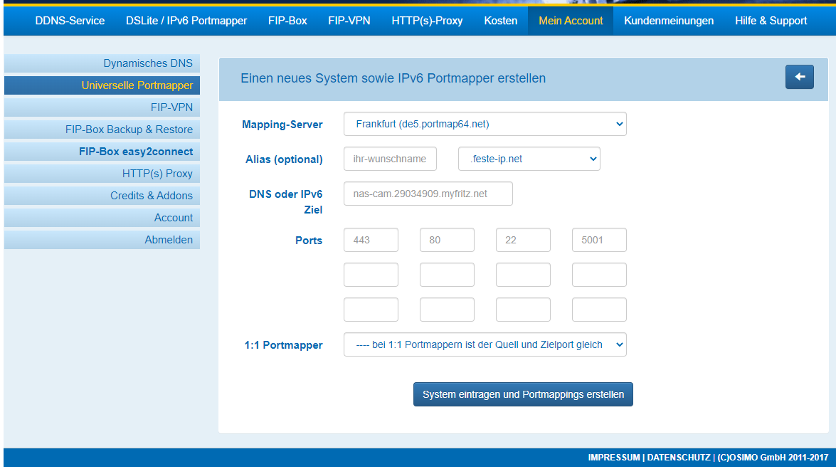

Ich habe einen Minecraft-Server (Java) erstellt, welcher auf meinem Computer läuft. Damit ich mit anderen über das Internet spielen kann, braucht der Mitspieler meine IP-Adresse und den entsprechenden Port. Da ich eine dynamische IP-Adresse habe, würde sich die jedes Mal ändern, also war mein Ansatz, mir eine Dyn-DNS-Domain anzulegen und darüber den Zugriff zu ermöglichen.
Da ich bei Vodafone ausschließlich eine IPv6-Adresse erhalte, hat es über die "einfachen" Wege nicht funktioniert und ich musste erst herausfinden, wie ich meine IP-Adresse auf eine IPv4-Domain umleiten kann. Dafür nutze ich den Dienst von Feste-IP.net.
Der kostenlose Dienst ermöglicht es, die eigene IPv6-Adresse auf eine bestimmte Domain umzuleiten. Ich gebe dabei direkt den Port des Minecraft-Servers an.
Sofern ich in der Fritz!Box die Portfreigabe aktiviert habe und der Minecraft-Server gestartet wurde, wird mir auch angezeigt, dass der Port über diese Domain verfügbar ist.
