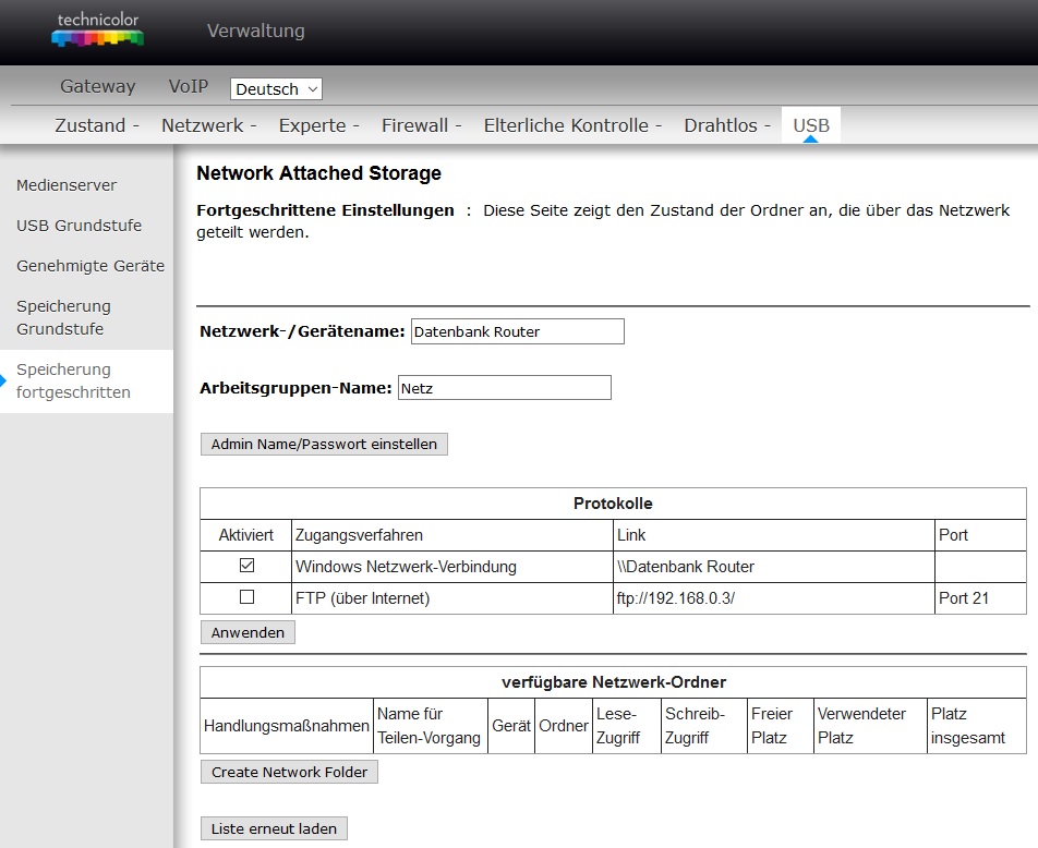

Ich bekomme es nicht hin das mein Win 10 Rechner den USB Stick im Netzwerk findet. Folgende Einstellungen habe ich gemacht:
768940
768941
Laut Netzwerk Scan wird unter der IP 192.168.0.3 auch eine "Datenbank" gefunden. Aber darauf zugreifen kann ich nicht. Auch nicht unter "\\Datenbank Router".
Habt ihr eine Idee warum ich nicht auf den Stick zugreifen kann?

Nimm mal der Leerzeichen aus dem Gerätenamen. Leerzeichen sind dort eigentlich nicht zulässig. Das könnte schon das Problem sein...
Guter Hinweis! Probiere ich gleich aus. Danke! 👍

So, also ich habe den Netzwerk/Gerätename jetzt auf NetzHDD umbenannt.
Leider habe ich dadurch keinen Zugriff erhalten.
Was funktioniert ist die FTP Server Funktion. Wenn ich den FTP Server als Netzlaufwerk einbinde, kann ich über den Stick im Netzwerk verfügen.

Auf die Anmerkung hin habe ich SMBV1 auf meinem Windows 10 Rechner deaktiviert.
Hm, ich habe jetzt Testweise SMBV1 auf meinem Windows 10 Rechner aktiviert.
Und siehe da, sofort wird das Laufwerk angezeigt und kann in Windows 10 eingebunden werden.
Gibt es irgendeinen Workaround für SMBV1 auf dem Router? Irgendeine Alternative?
