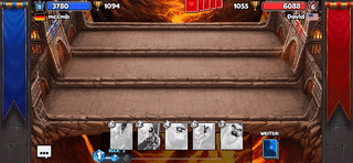

  • Handyspiel, in Echtzeit gegen andere (in meinem Fall "Castle Crash")

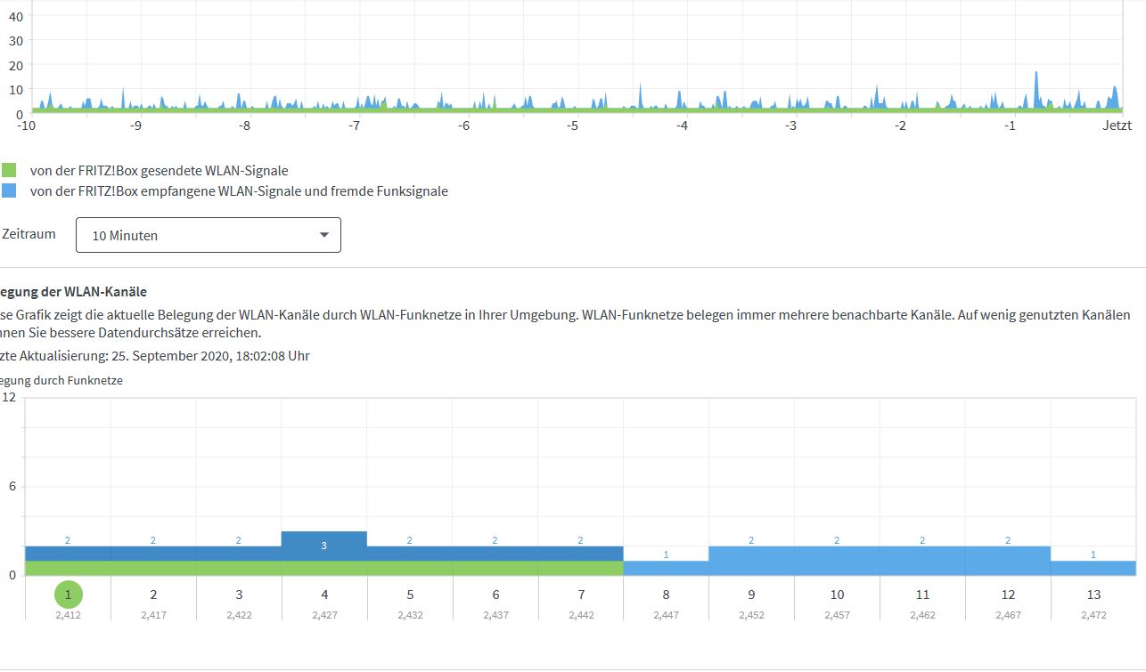

Ich weiß nicht wo ich noch angreifen kann. Mir ist leider auch nicht ganz klar, ob die in der Grafik blau eingefärbten "fremden" Signale auf dem Kanal "normal" sind (in der angehängten Grafik).
Wäre über Tips zur Fehlersuche sehr sehr dankbar!
Gruß Bob
Normalbetrieb:
Starke Ausschläge im Fehlerfall:

Die Sache ist völlig klar. Soviel blau bedeutet falscher belegter Kanal bei 2,4GHZ.
Deine Konfig ist auch falsch. Im Keller hast Du bestes WLAN, im OG1 dann nur noch die 7430 mit 2,4 GHZ als Acess Point, wo sich vermutlich auch der Repeater hin verbindet. Da am Repeater kommen die 50 Mbit dann nicht mehr an. Allenfalls 20-30 Mbit/s. Klar in der 7430 muss für 2,4 Ghz ein freier Kanal her. Auf keinen Fall identischer wie im Keller-Router.

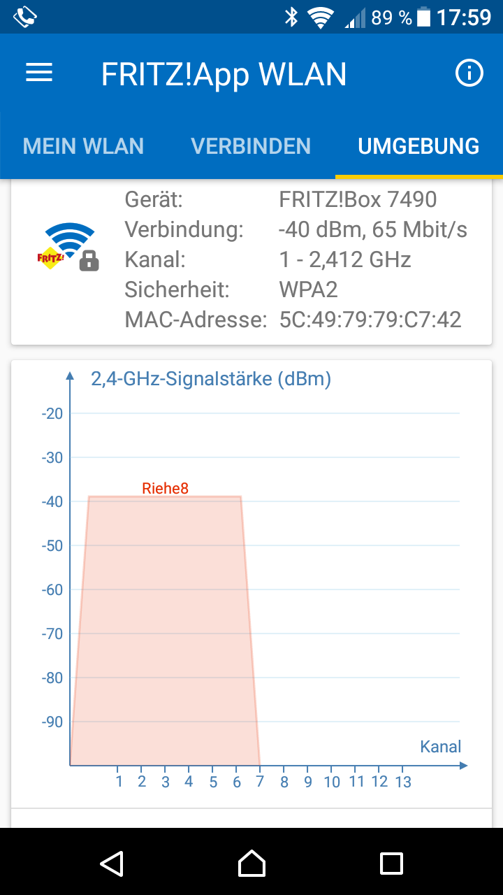

Lade Dir am besten FritzAppWLAN auf Handy und sieh nach welcher Kanal frei ist. Alle Kanäle unter -75db kannst Du ignorieren. Damit kannst Du auch die Übertragungsrate messen. Die App misst netto, also das was ankommt und das ist bei 2,4 GHz meist bestenfalls nur 48-72 Mbit/s, außer Du stellst auf 40Mhz Bandbreite und die Clients unterstützen das auch. Dafür brauchst Du dann aber 4 freie Kanäle (z. B.K1-K5).

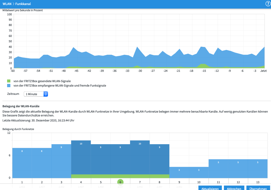

Hier oben bin ich auf Kanal 6, aber sehe ich es richtig, dass alle Kanäle hier oben verseucht sind?
Ps.: bei jedem Wechsel "springen" andere Kanäle in die Höhe.

In der Fritz Wlan App sehe ich keine möglichheit zur analyse der Kanäle. Zeigt die mehr als die, der Fritzbox selbst?

Die 7430 zeigt nur die Anzahl der Kanäle an, nicht die Stärke des Signals der Nachbarn.
Die breite blaue Grafik zeigt ja die Fremdsignale und die sind sehr groß bei Dir.

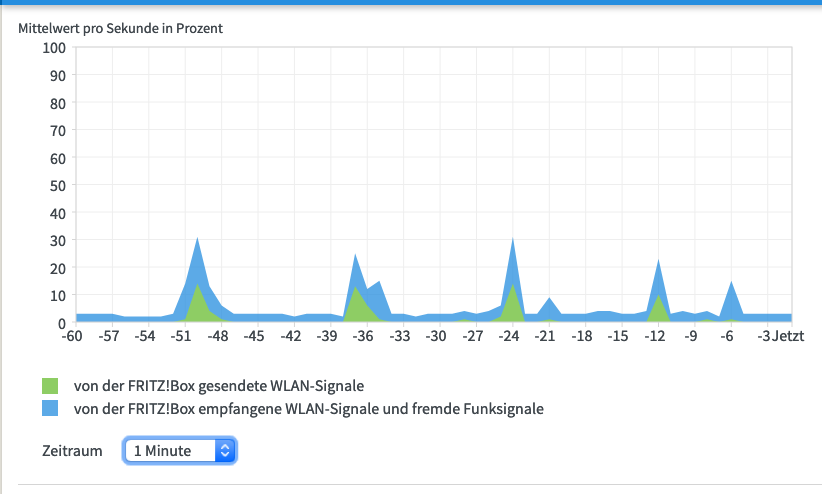

Noch zur Darstellung des Effektes folgendes Video aus dem Spiel und zeitgleicher Abgriff des Funkkanals:

Der Vollständigkeit halber noch die Erkenntnis: Die App scheint für iOS stark beschnitten:

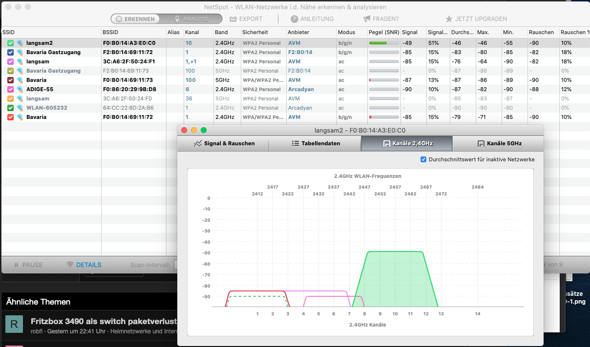

Leider ebenfalls negativ, habe eine alternative für Mac gefunden, kann die Qualität und die Ergbnisse aber nicht einschätzen:
(in diesem Zustand habe ich spührbare Aussetzer)
Eventuell auf K11 wechseln oder K4 mal testen. Kann ja sein das die Clients nicht mit K10, K11 klar kommen.
Die unteren Kanäle sind ja frei und kommen bei Dir nur schwach unter -85db rein. Also kannst Du die auch nutzen. Das spiegelt aber nur die Situation am Standort Deines Mac wieder. Kann ein Zimmer weiter anders sein.
Lansam ist offensichtlich der Keller-Router mit AC WLAN. Den auf jeden Fall im 5GHZ auf K100 stellen. Da hat er mehr Sendeleistung. Im 2,4 GHz Bereich steht der auf 40Mhz Bandbreite.
