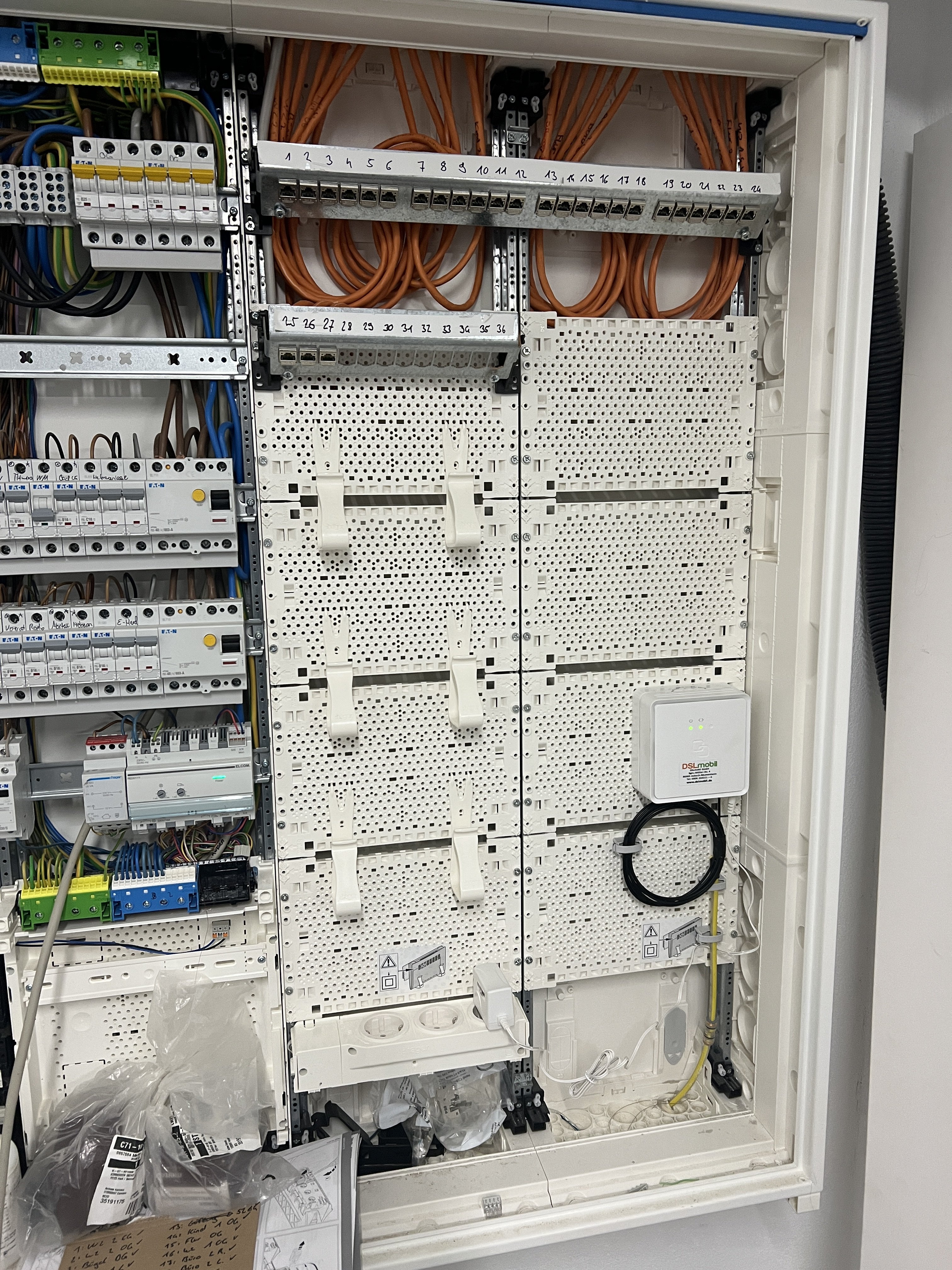

Zweites Thema (Bild hängt an): Im Keller ist der Anschluss von Glasfaser mit 4 LAN-Ports. Im Bild rechts unten zu sehen.
Oben im Bild sind die einzelnen LAN-Buchsen und Zuleitungen für das ganze Haus. Welchen Switch würdet ihr empfehlen, bzw. ist es besser 2x16 Ports zu verwenden oder doch eher Richtung 3-4 Switch a 8 Ports zu gehen?

Beim Switch so wenig Geräte wie möglich. Die brauchen schließlich alle Strom. Du hast zwar noch zwei freie Steckdosen, aber mit einem Router und einem Switch ist alles belegt. Du kannst ja mal ausmessen, ob ein Rackmount Switch (19 Zoll Breite) dort hochkant reinpasst.
27 Leitung in einem E-Schrank sind suboptimal. Wissen die Leute, die das planen, nicht, dass da ein entsprechender Switch, HÜP und Router reinmüssen?! Und über ein NAS sprechen wir mal lieber gar nicht.
Ich würd versuchen, das mit so wenigen Switches wie möglich zu erschlagen. Da ist man dann natürlich schnell mal im 19-Zoll-Format.
OT: Ich find die Montage des Glasfaser-ONT recht ungewöhnlich. Eine Überlänge des Mikrokabels (der schwarze Ring) braucht man selten.
Wo sollen die APs hin? An die normalen in der Regel bodentiefen Netzwerkdosen oder an die Decke bzw. hoch an die Wand und per POE versorgt?
Was ist der Grund warum die 7590 ins OG soll?
Hat es einen Grund warum kein 19“ Netzwerkschrank verwendet wurde? Hätte sich ja bei der Größe der Installation regelrecht angeboten. Die 3er Stromleiste könnte knapp werden.

Du dürftest dort doppelt belegte Dosen haben. Dann führt ein Ethernet-Kabel vom Kasten „DSLmobil“ direkt in das Patch-Feld. Dieser Anschluss kommt in den WAN der FRITZ!Box. Dann vom LAN der FRITZ!Box zurück über die Doppel-Dose zum Patch-Feld. Dort dann ein Switch …
… wie bart0rn schon schrieb, Du musst nicht einen 26er-Switch nehmen. Überlege Dir erst wohin was kommt und zähle dann am Ende die Anzahl der belegten Ports am Patch-Panel. Vermutlich wird ein 16er Switch dicke ausreichen. Vielleicht sogar ein 8er Switch. Ein Switch ist ideal, weil dann der Datenverkehr nicht über den Router-Switch muss.
Auch ich frage mich, was das soll. Aber jetzt ist das so. 123michi19, Du musst schauen, ob der Platz für den Switch ausreicht. Ansonsten keinen Rackmount- sondern einen Desktop-Switch nehmen … ist der zu dick, dann einen dieser breiten Switche …
Die Höhe des Switches sollte wohl passen. Die Frage beim Rackmount wäre Breite, ob die hochkant passt.
Wenn der HÜP nicht rechts, sondern links gesetzt wäre (ggf. kann man den leicht umsetzen?), sollte rechts genug Platz sein.
Entweder wurde das Dingen aus Unwissenheit so geplant oder weil kein Platz für einen kleinen Serverschrank vorhanden war.

Einen Punkt verstehe ich noch nicht ganz: Muss der Router unten an den Verteilerkasten bzw. direkt an die DSLmobil - Box angekoppelt werden? Theoretisch kann doch von der DSL-mobil Box auf einen 16er Switch per CAT7 Kabel verbunden werden und der Router dann im OB an die LAN-Dose angeschlossen werden? Das ist ja ein geschlossener Kreislauf? Oder bin ich da komplett falsch?!?
Ja
Nein
Ja
Die DSLmobil Box ist nur ein Medienkonverter (Glas <=> Kupfer) die Fritz!Box ist der Router.
Alle Netzwerkgeräte die ins Internet sollen, müssen hinter dem Router hängen.
https://www.dslmobil.de/download/tutorial/tutorial-glasfaser-verkabelung.pdf
https://www.dslmobil.de/support/anleitungen/
Der Router muss nicht in den Verteilerkast. Wenn du ihn in einen Raum packt, brauchst du aber zwei Dosen an einem Ort im Haus.
Würde dann so aussehen.
DSL-mobil Box -> Patchkabel am Patchfeld auf Dose 1 im OG -> Dose 1 OG: Patchkabel zum WAN-Anchluss vom Router -> Patchkabel vom LAN-Ascnhluss des Routers auf Dose 2 im OG -> Patchkabel am Patchfeld von Dose 2 OG auf Switch.
