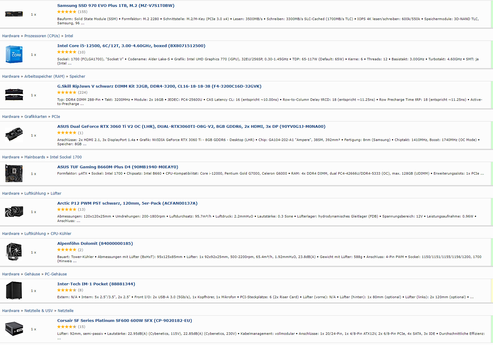

bringe den PC mit folgenden Komponenten nicht zum Laufen - Grafikkarte hab ich noch nicht. Dementsprechend per HDMI angeschlossen. Die Lüfter laufen und das Motherboard leuchtet, sonst passiert jedoch nichts.. hat wer eine Idee? Braucht ev. das MB ein Update für die CPU?

@TE du hast aber auch den i5 12500 in der Version gekauft und nicht als F ohne Grafikeinheit? Nur um sicher zu gehen. ;)

Es ist keine Grafikkarte verbaut, daher ist das schonmal nicht der Fehler.
