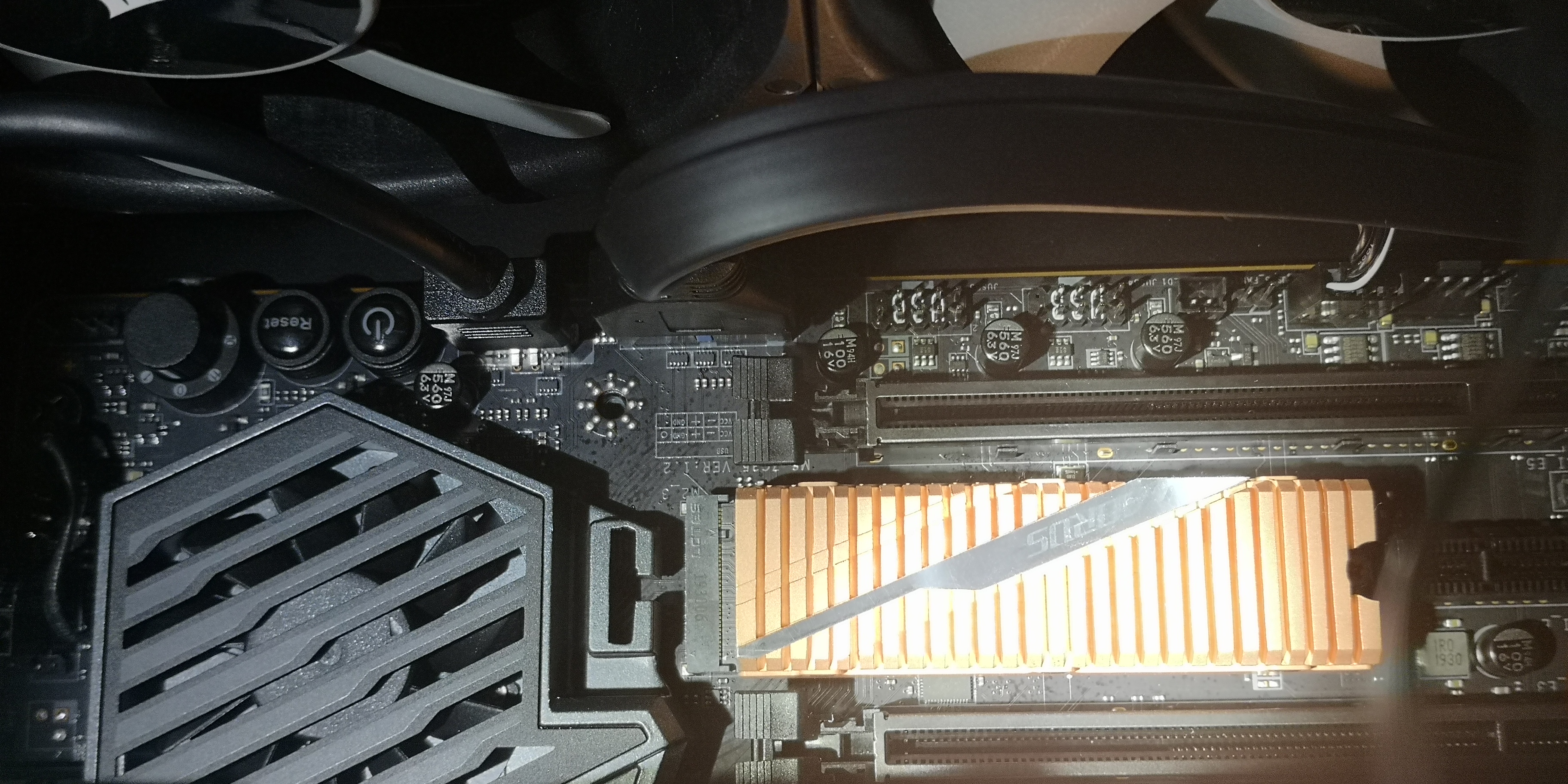

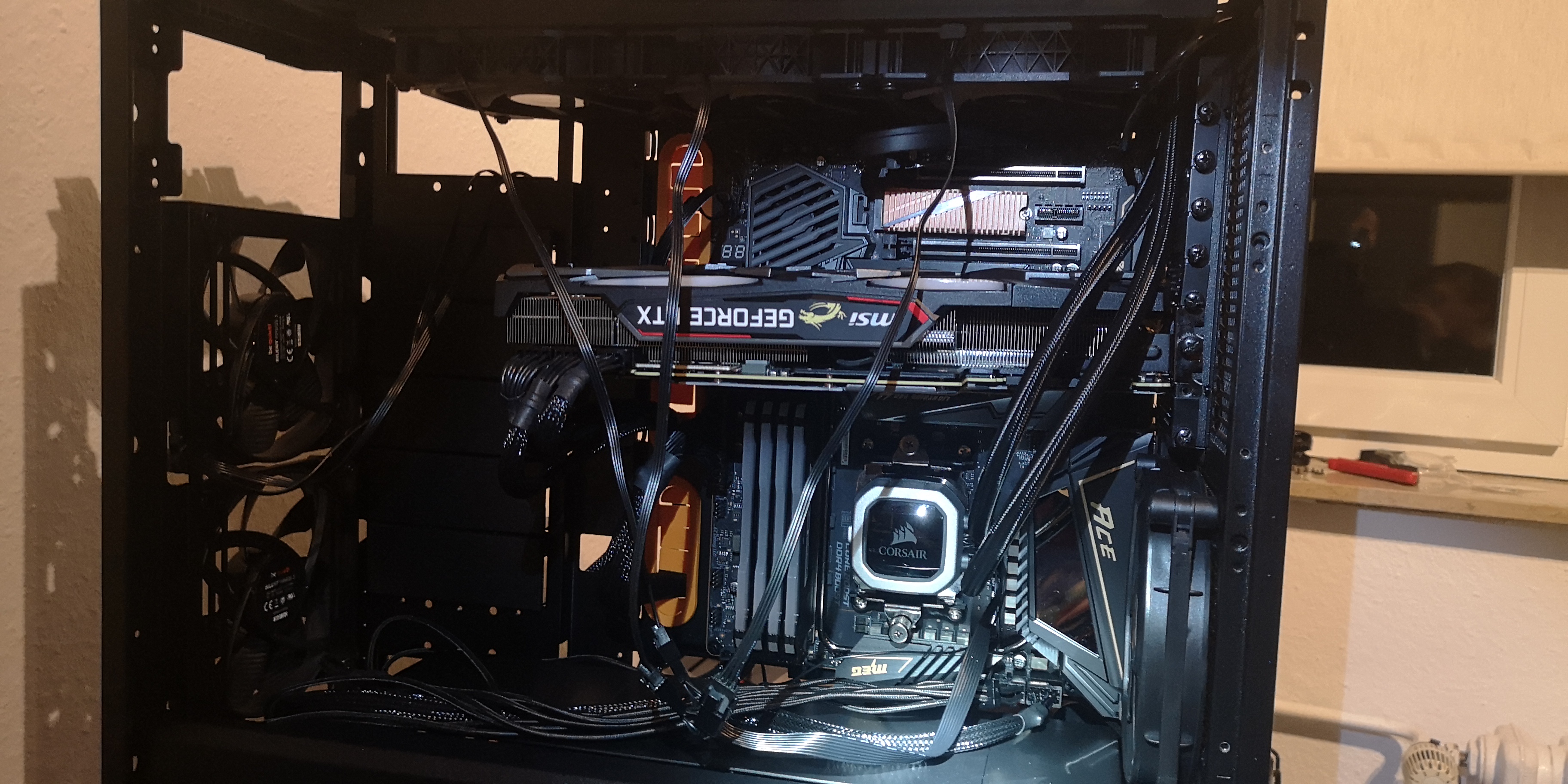

Hallöle,
ich habe mir die Einzelteile für einen neuen PC bestellt und am Freitag zusammengebaut. Heute habe ich dann die Kabel verlegt und wollte ihn erstmal direkt starten ohne Monitor oder Peripherie sondern einfach nur mal mit Netzteil hochfahren. Als ich ihn am Strom angeschlossen habe leuchteten die LED's auf dem Mainboard, also drückte ich auf den Power Knopf, jedoch kam nur ein kurzes klicken aus Richtung PSU. Nix weiter.
Da das jetzt mein zweites Mal ist, dass ich einen PC zusammengebaut habe, hoffe ich mal dass ich nur einen kleinen Fehler gemacht habe.
Könntet ihr mir vielleicht einen Ratschlag geben?
Mein Seutp:
Gehäuse: Be Quiet! Dark Base Pro 900 Rev. 2
Mainboard: MSI MEG X570 ACE
CPU: AMD Ryzen 9 3900X
GPU: MSI Geforce RTX 2080 Ti Gaming X Trio
Arbeitsspeicher: 4x8gb Corsair Vengeance RGB Pro DDR4-3200
PSU: 850 Watte Be Quiet! Dark Power Pro 11
CPU-Kühlung: Corsair Hydro Series H150i Pro RGB 360mm
SSD's: 2 Terrabyte AORUS M.2 2280 PCIe 4.0 / 1 Terrabyte PNY XLR8 CS3030 M.2 PCIe 3.0

Zieh erst mal das zweite EPS-Kabel (das gesleevte) vom Mainboard ab. Ich vermute Pinbelegungssalat aufgrund Modkabel. Brauchen tust du den Quatsch sowieso nicht.

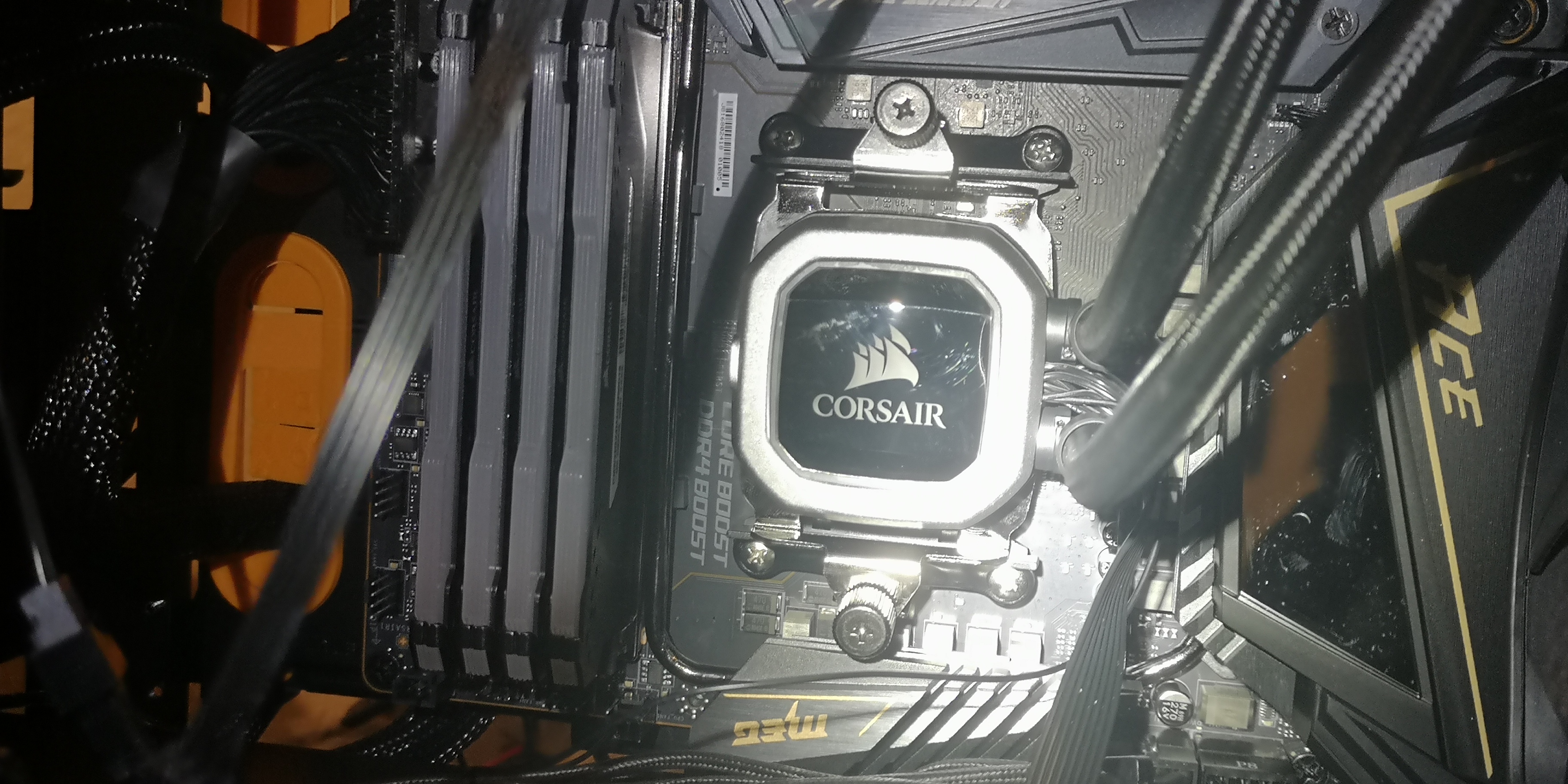

Müssen die Befestigungsschrauben am Block so schräg stehen oder hast du die wie ein Berserker angezogen und dabei das Haltegerüst verbogen?

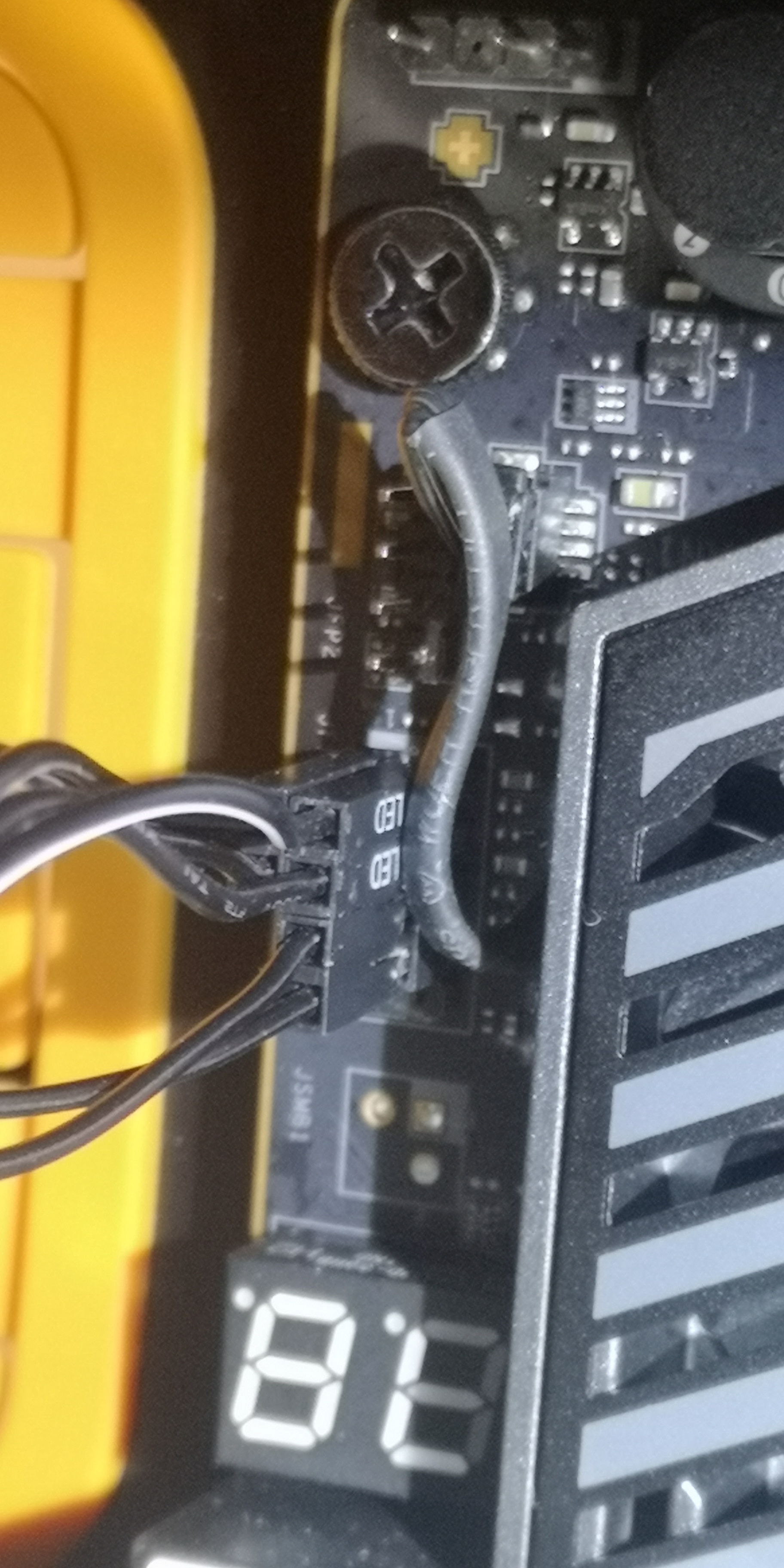

Frontpanelanschlüsse genau mit dem Handbuch abgeglichen? Wichtig insbesondere PWR-SW. Der muss auf den richtigen Pins sein. Alles andere Kabelgewirr (rgb-schrott, usb-fp, unwichtige Lüfter, laufwerke) würde ich beim ersten Funktionstest nicht mit betreiben.

Welchen Block genau meinst du?
power Switch steht so weit ich weiß an der richtigen Stelle, selbst beim mehrfachen umstecken hat es nichts genützt.

Wenn nix geht, alles ausbauen und nur das nötigste extern auf dem Mainboardkarton anschließen, d.h. auch ohne Laufwerk und ohne GPU und nur mit einem RAM Modul.
Wenn dann was passiert, siehst du das anhand der Diagnoseanzeige auf dem Board, wenn nur CPU/RAM/Kühler angeschlossen ist, wird der spätestens beim Boot Device einen Fehler ausgeben und bei der Zahl hängen bleiben, die Erklärung dazu findest du im Handbuch zum Mainboard.

Ja, das passt so, die AM4 Montage von Corsair sieht das so vor (man kanns natürlich trotzdem übertreiben.
