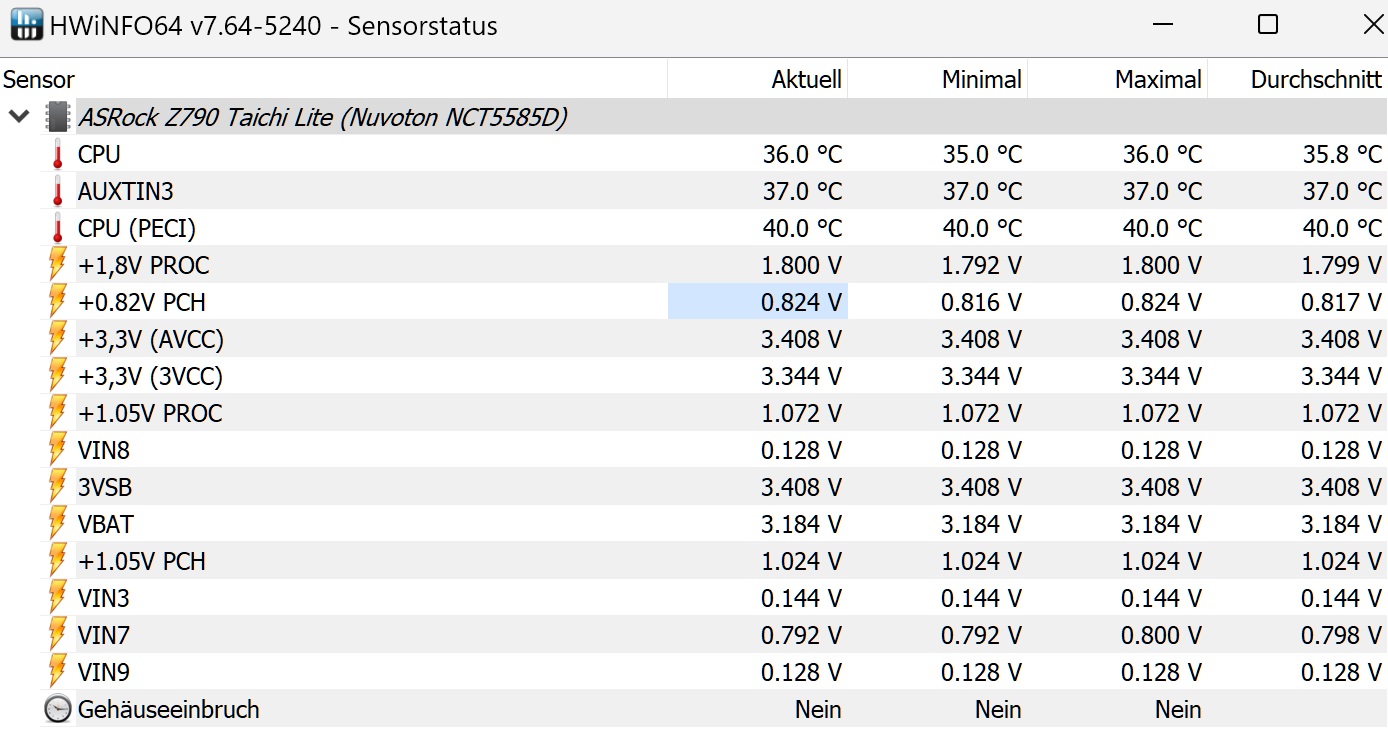

Die Batterien müssen nicht zwingend neu sein und selbst wenn, können die auch schon macken haben.

Danke. Das dachte ich erst auch. Aber die Bios Einstellungen bleiben bzw. sind gespeichert. Kann es trotzdem die Batterie sein?PapaWo schrieb:Das klingt nach Stützbatterie.

Das kannst du herausfinden, indem du zu ca. 2€ eine neue CR2032 Batterie kaufst, und den PC einige Tage beobachtest.Brati23 schrieb:Kann es trotzdem die Batterie sein?
