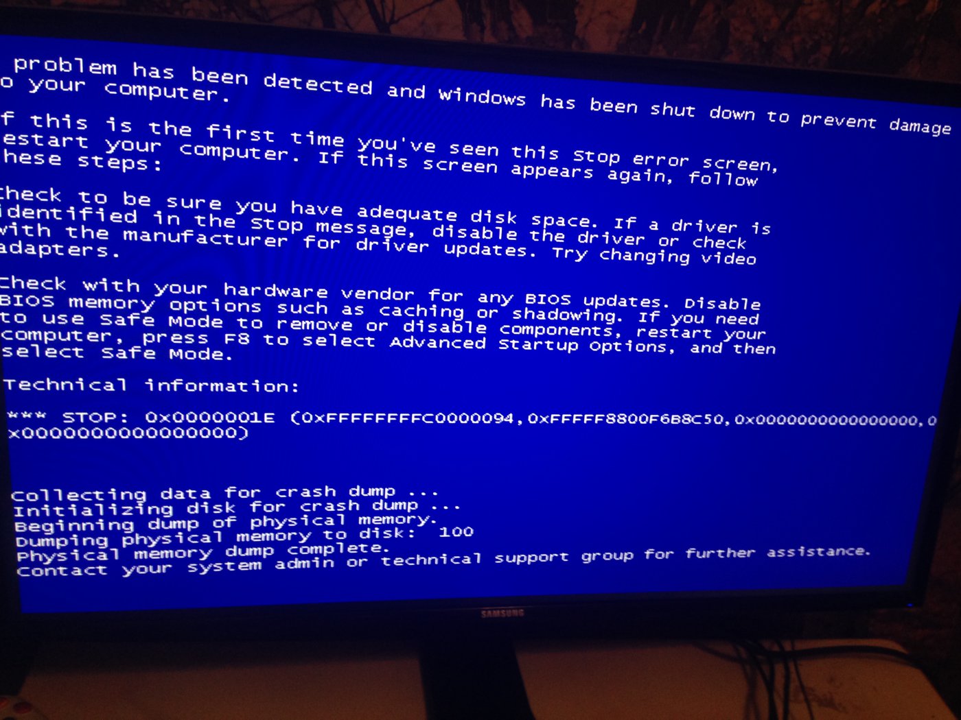

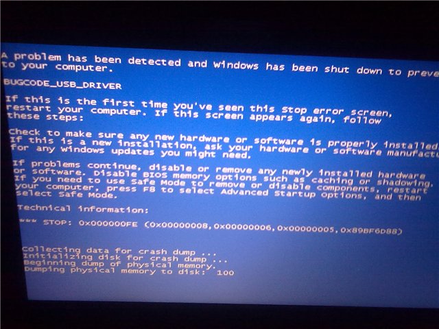

Ich habe Windows 10 und danach nochmal 7 ohne Product Key installiert ( mehrere Male ) und beide stürzt(en) ständig ab, hauptsächlich beim spielen von Overwatch. Ebenso stürzt Overwatch in jedem Match ab ( Blizzard Error ), CoD und CS:GO schließen sich auch oft, jedoch nicht so häufig wie Overwatch.
Ich habe alle Treiber mehrfach installiert, Overwatch sowie bereits gesagt Windows nun rund 4-5 mal. Immer das selbe Schema, in sporadischen Abständen zwischen 10 Minuten und mehreren Stunden stürzt der PC ab, Fehlermeldungen wechseln zwischen: DRIVER IRQL NOT LESS OR EQUAL, 5 verschieden .sys und, sowie 0x00000FE, 0x00000D1, 0x000001E, 0x000001A etc. Bluescreens wechseln sich regelmäßig ab, einzelne Häufungen bestehen nicht.
