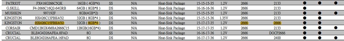

Ich habe das gleiche Problem wie du, bei gleichem Mainboard und vermutlich auch RAM. Was ist die genaue Bezeichnung deines RAMs? Meiner ist Kingston HyperX HX426C15FBK2/16.
Habe jetzt gelesen, dass dieser RAM gar nicht laufen soll. Meine Hoffnung wäre jetzt, dass es mit deiner Methode funktioniert ohne komplett neuen RAM zu kaufen. :headshot:
Wenn der schon auf der Mainboard Herstellerseite nicht aufgelistet ist, dann hast Du ein Problem.
Ist er ja! Ob ich jetzt 4 Riegel oder 2 verwende, sollte ja nicht den Unterschied machen?!
Mein ram: Kingston, D4 8GB 2666-15 Fury Black
