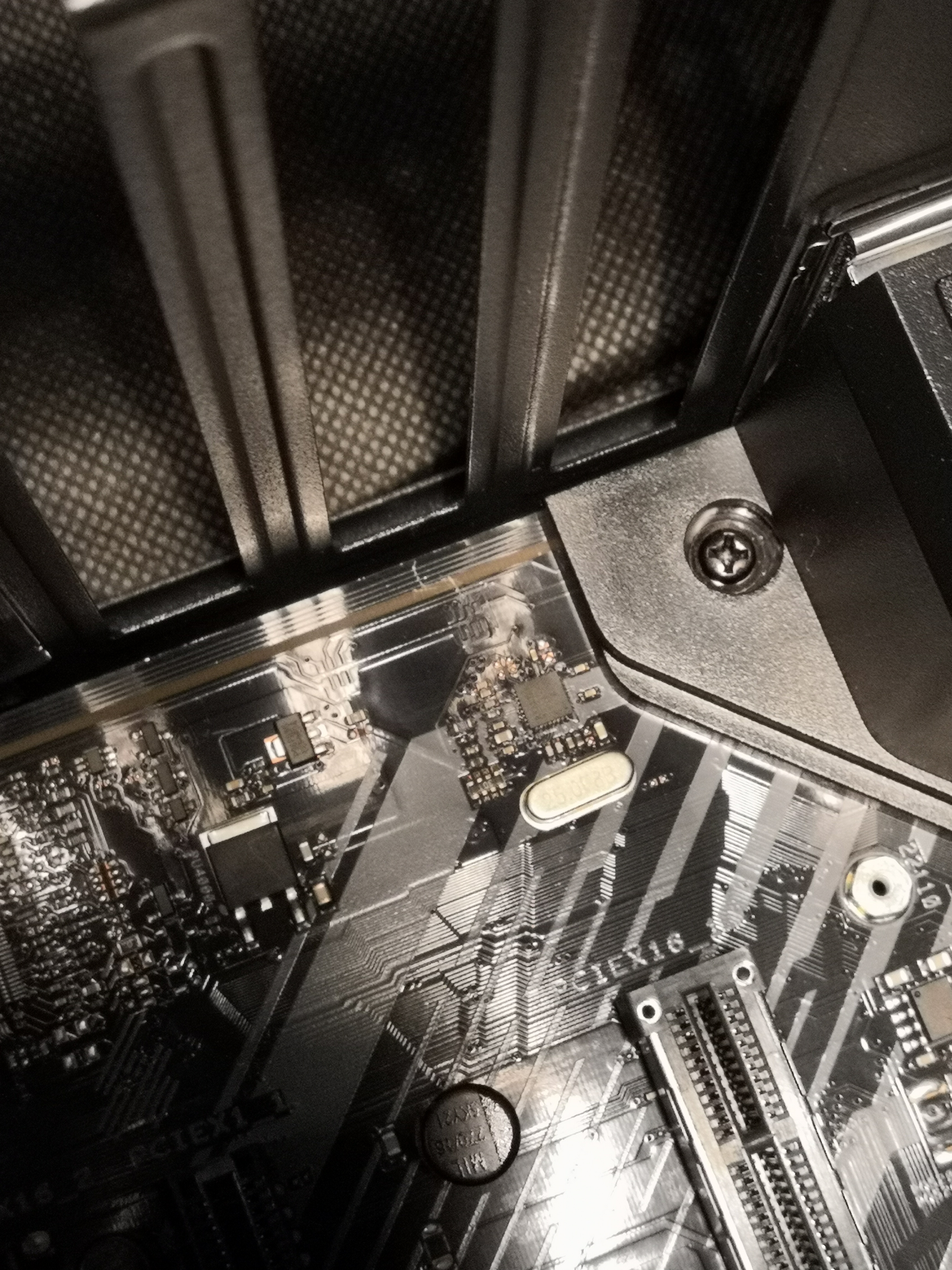

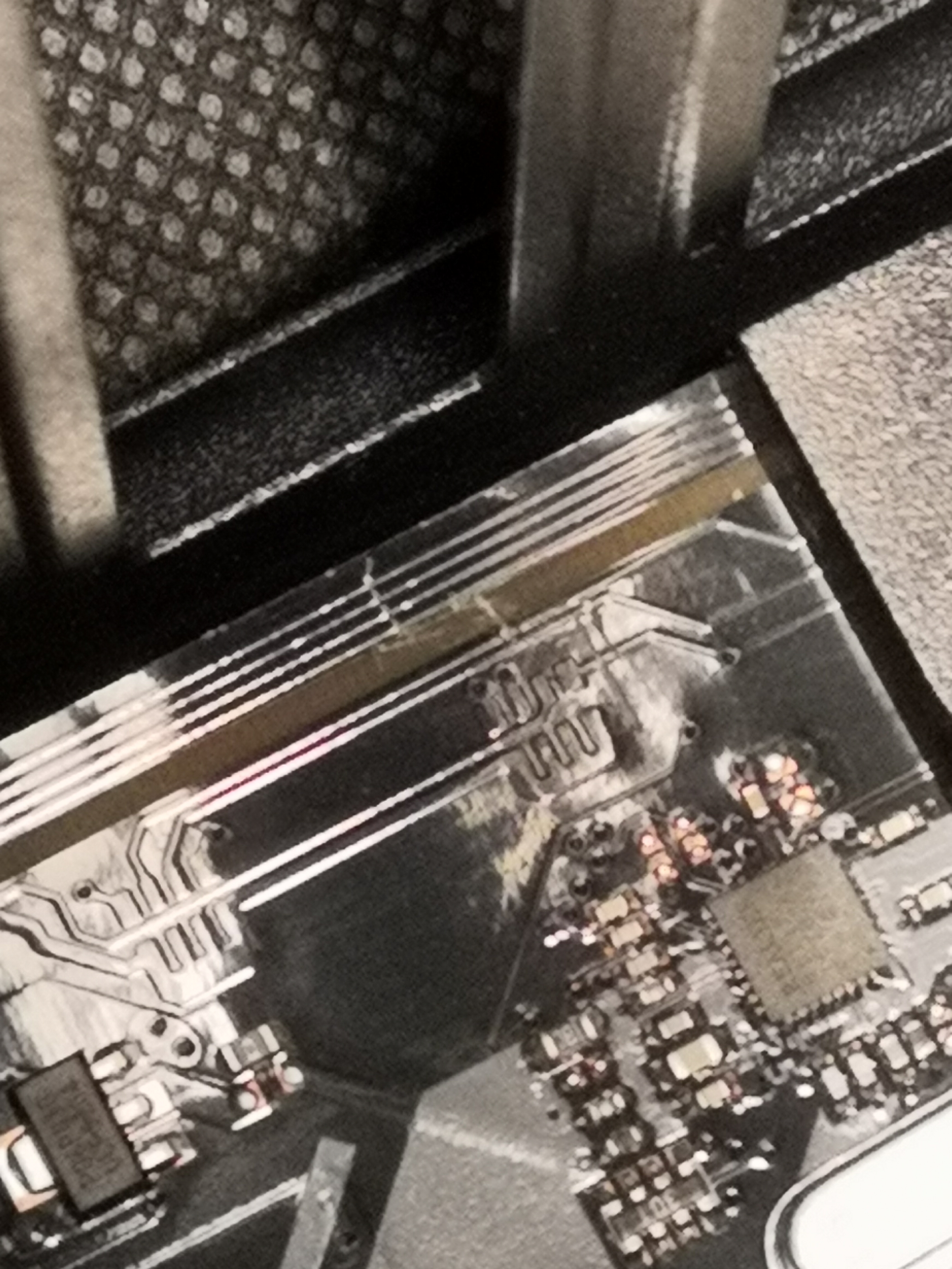

hab kleine Kratzer auf dem äußeren Ende des Mainboards hinterlassen (mit dem Graka-Slot...), weiß nicht ob es daran liegt?

Mach mal ein Bild vom Kratzer! (wenn es wirklich nur SEHR weit aussen ist), sollte nichts passiert sein.

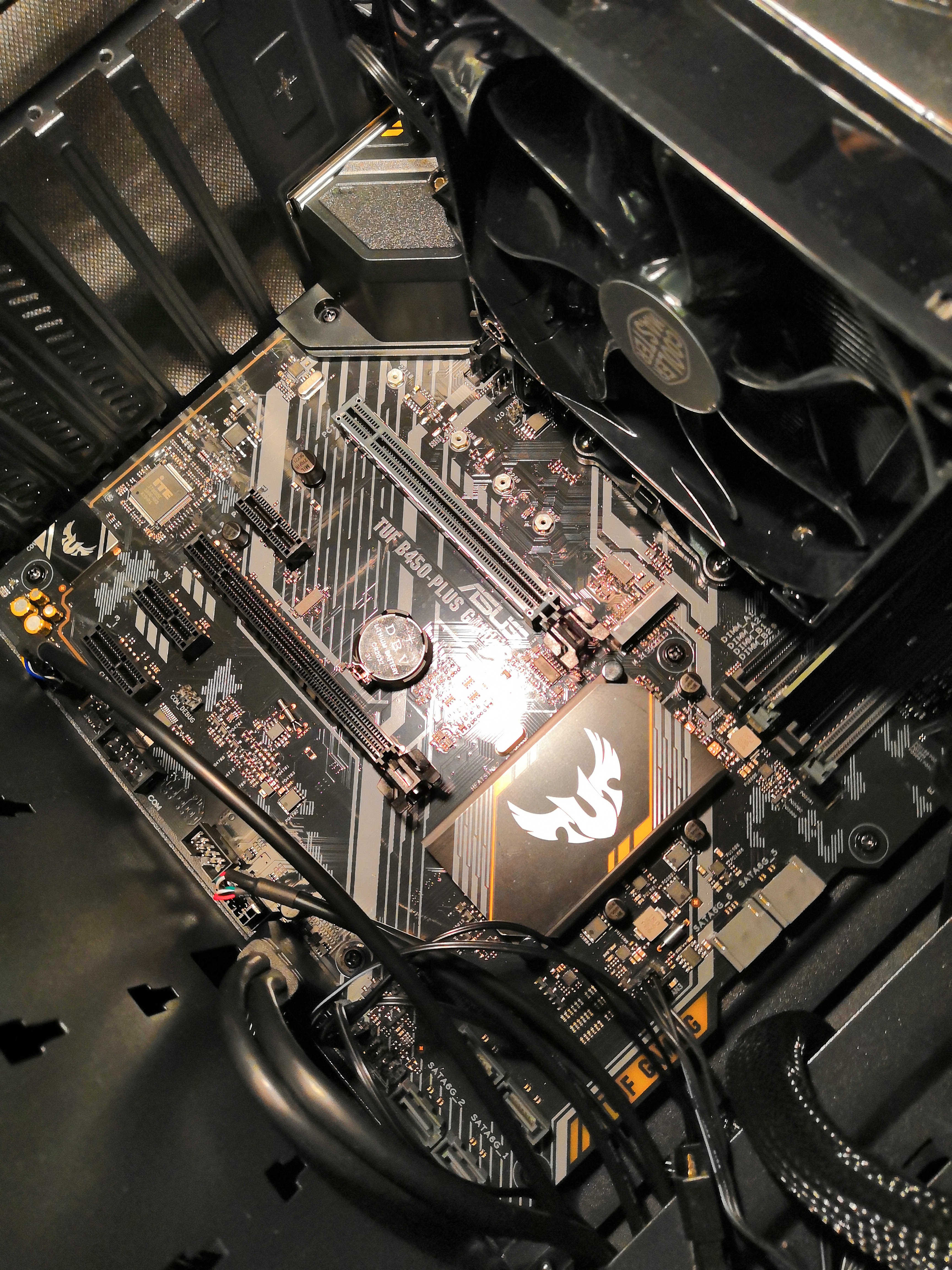

Hier die Bilder vom Kratzer... Hab die graka in den zweiten pcie slot gesteckt und angeschlossen, kein Bild..
ok da scheinen 3 Leiterbahnen beschädigt zu sein, ob es daran liegt. hängt von der tiefe der Kratzer (auf de bildern schlecht zu sehen).
wenn da drüber fühlst, bleibt da richtig mit dem fingernagel hängen?
oder siehst was durch schimmern hinter dem Lack?
