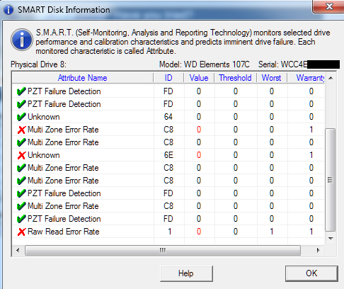

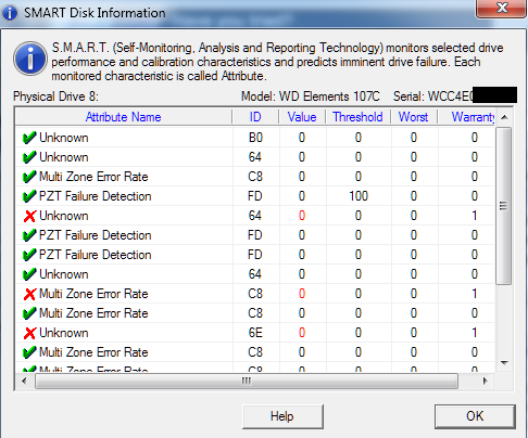

SMART zeigt im ersten Moment PASS an, sobald ich die Platte aber anklicke (um Details anzusehen) schaltet er auf "FAIL" und es sind da mehrere Sachen. erstens als "Unknown" markiert und zweitens manche rot markiert und drittens sind alle Werde "0" lediglich in der Spalte "Warranty" sind mache Werte "1"
von daher denke ich dass man das nicht wirklich ernst nehmen kann weil da irgendwelche Infos nicht richtig durchkommen.

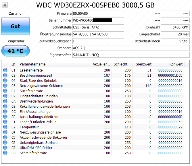

Mit "Crystal Disk Info" ist hingegen alles in Ordnung
Was soll man da nun ernstnehmen.

Das WD-Tool hat ganz offensichtlich enorme Probleme die Smart-Werte richtig auszulesen. Die kommen nämlich überhaupt nicht durch (anscheinend hat das Programm Probleme mit dem verbauten Bridge-Chip). Ernst nehmen solltest du daher das, was CDI anzeigt. Und laut diesen Smart-Werten ist die Platte völlig in Ordnung.
