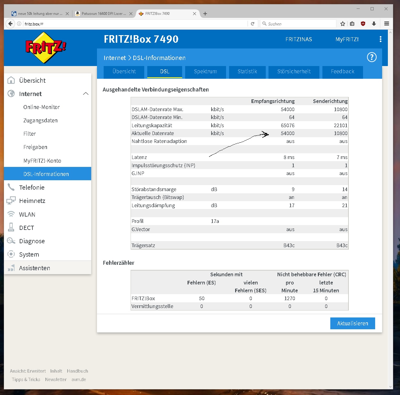

hallo. habe seit neustem eine 50k leitung von 1&1 . habe öfters mal speedtests gemacht und der download zeigt immer maximal 15mb an und upload 1-2 ... das kann doch nicht sein bei einer 50k leitung ?? das ist in etwa genau so "viel" wie bei meiner alten 12k ... kann man da was tun ? das Ergebnis ist mit lan und mit wlan so.

Mit welcher Geschwindihkeit ist denn die Fritz box connectet ?
Ok das Problem ist wohl der Empfang , bin ich nahe am Router sinds um die 30 . Brauche wohl einen Repeater.

Ganz oben steht doch, das das Problem auch bei LAN auftritt, und jetzt sprichst Du nur noch von Wlan ?
