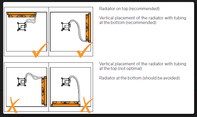

gluckern ? gurgeln ? schlürfen?
Das Bild gehört mittlerweile in einen Seperaten Thread mit Sticky.....
du willst kein RGB ? Du willst maximale Kühlleistung zum besten Preis ?
https://geizhals.de/arctic-liquid-freezer-ii-240-acfre00046a-a2152684.html
mehr geht nicht.
https://www.mindfactory.de/product_info.php/Arctic-Liquid-Freezer-II-240--ACFRE00046A-_1332119.html
65 Euro
Das hatte ich da auch nur unsauber ausgeschnitten und aus einer EKWB-Anleitung gemopst. :D
Gibt ja auch noch andere Darstellungen, bzw. Gamers Nexus hat dem Ganzen ein Video gewidmet, welches bspw. Arctic auch bei deren AiOs verlinkt.
ich weiss, die meisten gucken aber ungerne 10-15 minuten videos^^ Bilder sagen mehr als Worte :D

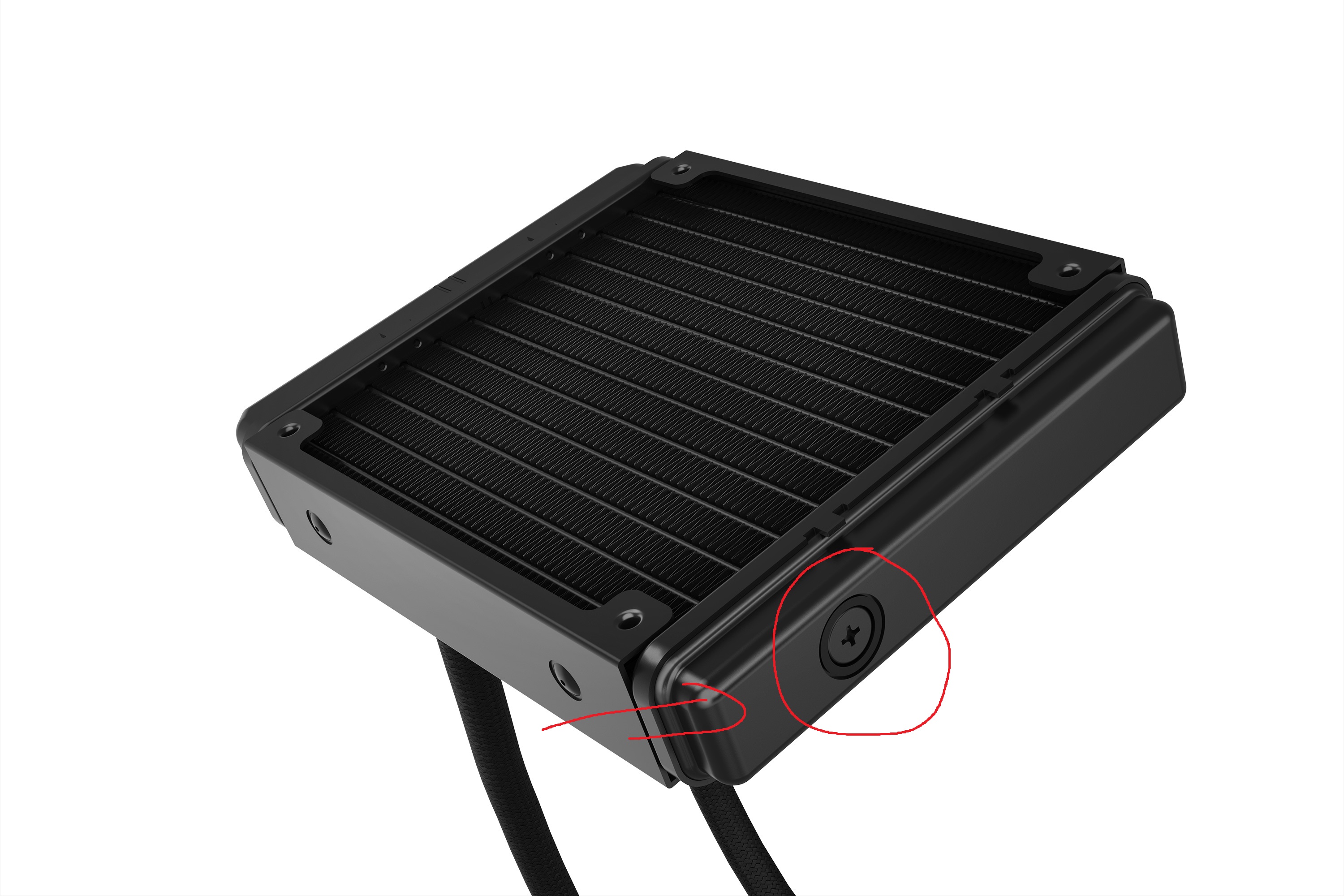

Hi,
Ist verbaut wie in der 2. Abbildung (oben Rechts, mit Haken) und lief bis vor ca. 4 Wochen ohne Probleme (seit Aufbau des Systems im November 2017).
Von daher denke ich, ist der Flüssigkeitsverlust über die Jahre so das man auffüllen müsste/sollte.
Videos zum auffüllen habe ich mir angesehen, aber die AiO muss dazu sowieso aus dem System raus und ich befürchte die Aktion wird nicht gerade von Erfolg gekrönt sein in Ermangelung des entsprechenden Platzes, Zeit und ohne das meine kleine dran rumfingern will.
Da ich mit einer Lifetime von 4jahren zufrieden bin und aus genannten Gründen fliegt die nun eben raus.

machst du die schraube auf, kippst ein bischen nach. nicht komplett voll machen ein bischen Luft muss immer drin sein so 10-20ml Luft je nach AIO.
Kippst du destilliertes Wasser rein, weil ewig soll die ja eh nicht halten. und hab weitere 1-2 Jahre Freude

guckst du bei Minute 4:25 wird es dir gesagt.... beziehungsweise ab minute 4:25....
und um das ganze abzurunden, richtige Kühlflüssigkeiten haben sowas wie schmierstoffe für die Pumpe mit drin. Destilliertes wasser hat das nicht, deswegen wird mit nur dem Destillierten Wasser die Lebenszeit der Pumpe verringert.
Eigentlich müsstest du https://www.mindfactory.de/product_...t-Ultra-Fertiggemisch-transparent_653405.html nehmen aber mit der 1 Liter Flasche kannste die AIO glaub 4-5 mal komplett befüllen...
brauchst du jetzt noch eine aleitung wie man bei be Quiet durch das kleine Loch wasser bekommt oder weisst du das durch deine Videos?

Dann werde ich eventuell doch versuchen mit dest. Wasser über den Radiator auffüllen und schauen ob sich ein Erfolgserlebnis einstellt.
Die befüllung über den Radiator verlangt aber auch eine Spritze, gehst du morgen in die Apotheke deines vertrauens und holst dir eine 50ml spritze mit einer 1,5 mm dicken Nadel. Sowas bekommst du ohne rezepte. So spritzen kosten um die 1 Euro je nach größe und die Nadeln gehen von 20 cent bis 1 Euro je nachdem was.
Also 50ml spritze mit der dicksten nadel die du bekommst. Kostet dich 2-3 Euro wenn es eine vernünftige Apotheke ist, bekommst du so ohne Rezept, die werden bloß dumm gucken wenn du sagst du willst damit einen Radiator vom PC befüllen aber egal.
Mit der Spritze befüllst du den Radiator bis oben hin, richtig tief rein ins loch (aber durchstech nicht den Radiator also schön mit gefühl :D) bevor du das Wasser rein drückst. den Rediator bischen schräg halten sodass die Luft komplett raus kann aus dem Loch.
Wenn der Radiator voll ist wirklich voll ohne Luft drin, ziehst du wieder 10-15 ml raus mit der spritze, das sollte dann der Luftmenge beim kauf entsprechen.
