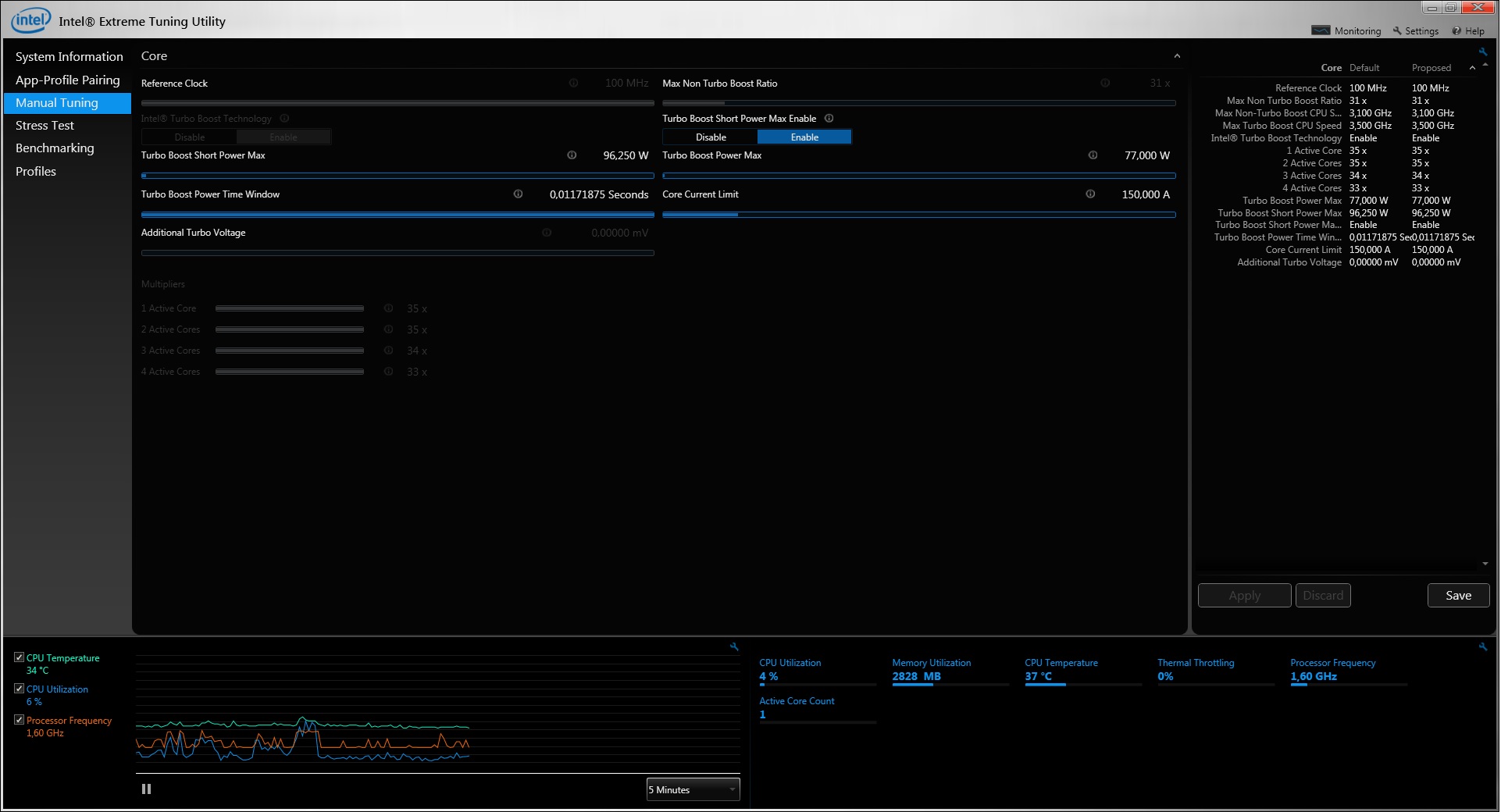

Habe jetzt das Bios auf Version 1.6 geflasht und auch das Intel Extreme Utility installiert.
Das Programm zeigt mir folgendes an:
Heißt das, dass die CPU automatisch auf 3,5 Ghz boosted wenn das eine Anwendung verlangt? Und wenn das so ist, war das Biosflashing jetzt sinnlos oder hätte das ohne Biosflash nicht funktioniert?
Ich zitiere jetzt mal die Gamestar.de :
Die bekannte Turbofunktion integriert Intel ebenfalls, bei Auslastung von maximal zwei Kernen taktet der Core i5 3450 so mit bis zu 3,5 GHz, bei Belastung von drei oder vier Kernen sind bis zu 3,3 GHz von Intel vorgegeben
http://www.gamestar.de/hardware/prozessoren/intel-core-i5-3450/test/intel_core_i5_3450,502,2568070.html
Mit dem BIOS-Update sollte der Turbo dann auf allen vier Kernen mit 3.5 GHz arbeiten.

@ ibm9001
Danke für die Info. Das heißt dann aber, dass bei Nutzung von allen 4 Kernen die einzelnen Kerne nur mit 3,3 Ghz takten. Habe mal einen Stresstest mit dem Intel Extreme Utility gemacht und bei Auslastung von allen vier Kernen takteten sie mit 3,29 Ghz.
Das war auf jeden Fall ein sehr guter Tipp mit dem Biosupdate. Wird zwar performancemäßig nichts groß etwas in Spielen verändern aber zumindest ein wenig. Also vielen Dank für den Tipp fatal_error. ;)
