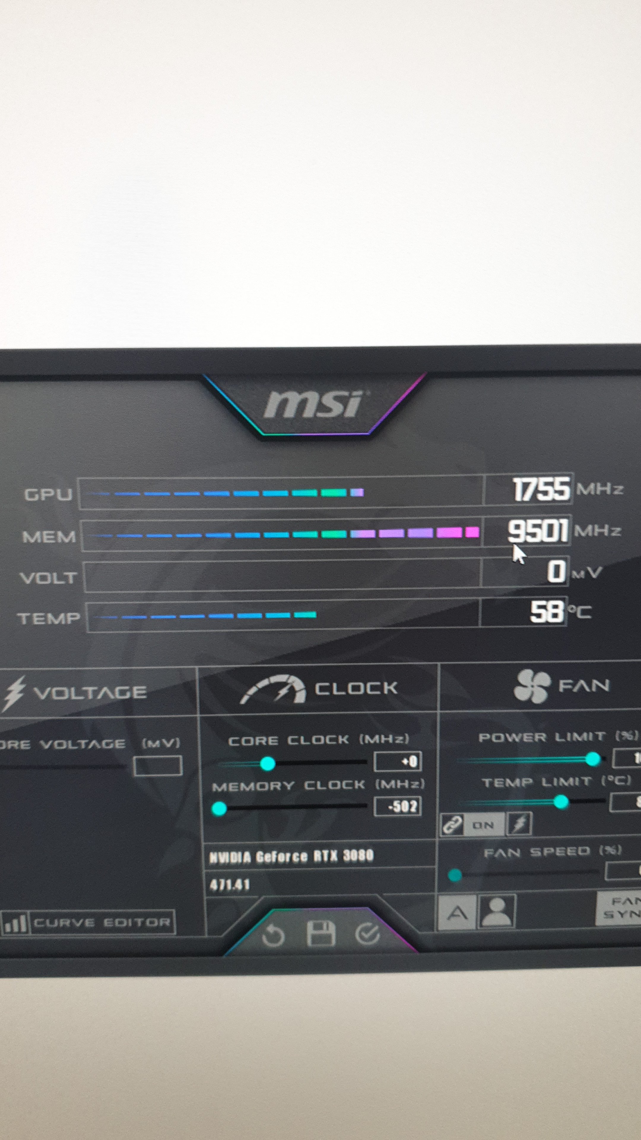

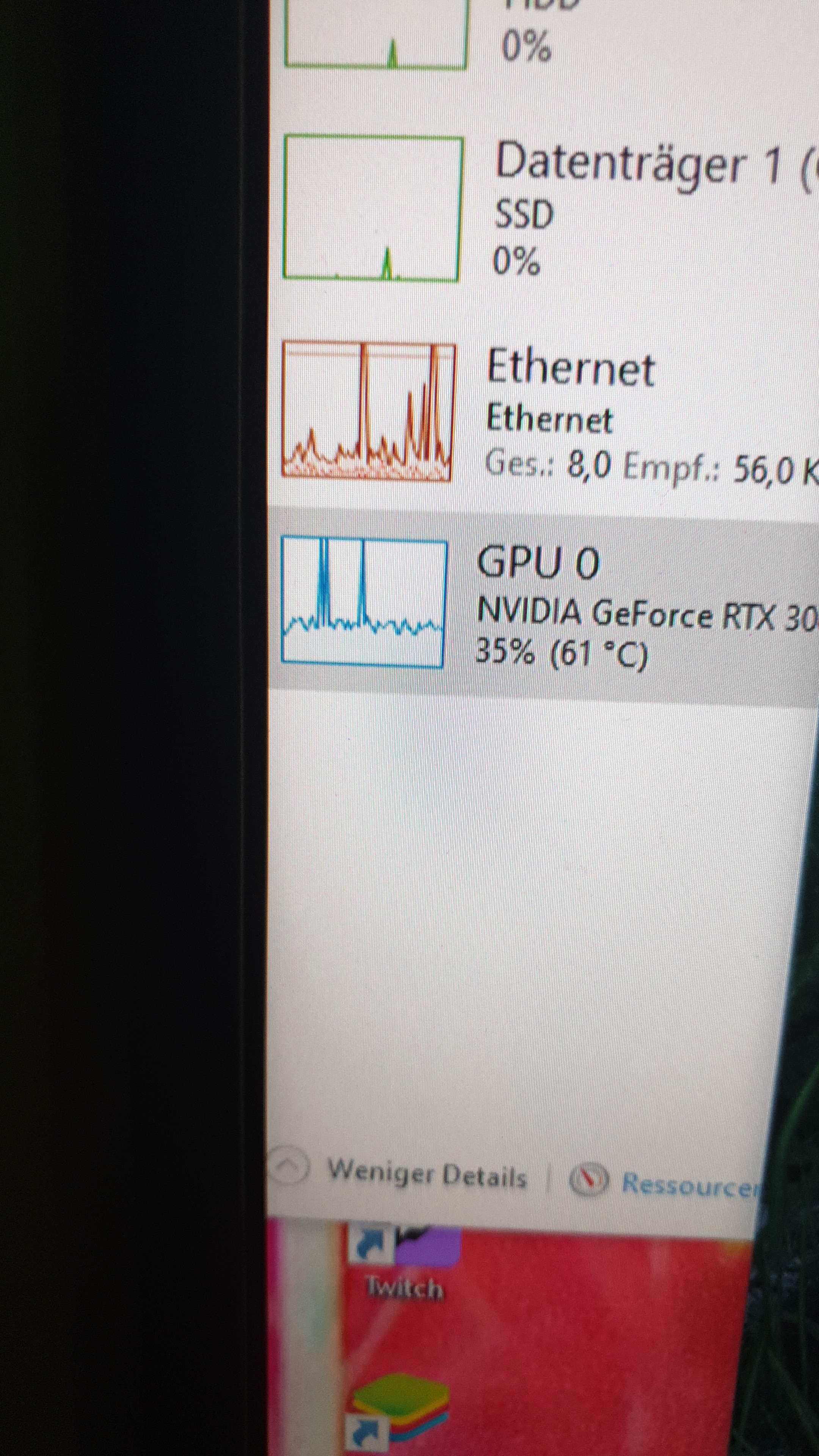

Ich habe gestern meine GeForce RTX 2060 Super durch eine neue GeForce RTX 3080 ersetzt. Natürlich wollte ich sie gleich testen, musste aber schnell feststellen das beim ersten getesteten Spiel auf 4k bei Action Lags auftreten und nach einer variierenden Zeit das System einfach neu hochfährt. Daraufhin schaute ich mir die Werte im Task Manager an und holte mir auch MSI Afterburner, bei beidem waren einige wenige Spikes bei CPU und Memory zu sehen, von 201 MHz rannte der CPU auf über 1700 MHz und Memory von 501 auf 9500 MHz. Ich weiss nicht ob diese kurzen Ausraster mit den Neustarts zutun haben könnten aber sie machen mir ebenfalls Sorgen.
Ich habe nstürlich meinen GeForce-Treiber auf dem aktuellen Stand und auch das Mainboard hat ein paar Updates bekommen. Die Temperaturen sind in Belastung sehr konstant bei ca. 80-83 °, alle Lüfter sind in Bewegung.
Diese Neustarts sind bislang nur beim Spiel Black Desert Online vorgekommen. Womöglich habe ich andere Spiele aber auch einfach nicht lange genug getestet.

Wenn der PC bei Last auf GPU neu startet ist meist das Netzteil schuld. Es gibt Netzteile, die können mit plötzlichen Stromspitzen von neuen GPUs nicht umgehen, hatte selber schon das Problem mit einem Seasonic Netzteil.
Eine 3080 kann im Bereich einer Milisekunde bis zu 500 Watt einfordern laut Igor's Test, da kann es schon sein dass dein Bronze Netzteil es eventuell nicht mitmacht.
Falls die Möglichkeit vorliegt, würde ich versuchen die Karte mit einem anderen Netzteil zu testen.
Reaktionen: Asghan
Nach dem Einbau meiner RTX3080 hatte ich auch reboots beim Spielen, das Netzteil hat die hohen Spikes nicht vertragen, nach runtertakten der Grafikkarte lief es dann stabil. Dies wollte ich aber nicht und habe das Netzteil ersetzt. Nun habe ich keine Problem mehr, auch bei OC.
Der erste Gedanke, wie alt ist das Netzteil, hier würde ich momentan die Fehlersuche ansetzen. Das wird mit den Lastspitzen der 3080 nicht gut klar kommen.
Teste mal ein anderes Netzteil, vorallem ein vernünftiges, dann kann man weiter sehen.

Ich kann also dem Ganze entnehmen das die Spikes normal sind und das Netzteil damit nur nicht umgehen kann wenn diese sich häufen?
