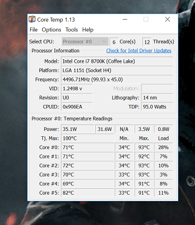

mir ist jetzt erst aufgefallen das meine CPU sehr warm wird bei BF5. Ich muss dazu sagen das ich seit gestern eine 2080 Ti besitze und nun mit 4k und alles auf Ultra zocke.
Zum System:
I7 8700k
16 GB RAM
2080 TI MSI
be quiet! Pure Base 600
Scythe CPU Kühler Mugen 5 PCGH
Am System ist nichts übertaktet außer die CPU wurde auf Turbo gestellt
Core Temp wo ich eine halbe Stunde BF5 (Durchbruch) gespielt habe
Hab davon überhaupt keine Ahnung und möchte das auch erlich gesagt nicht.
Im Idle habe ich so 35-40 und mit Youtube c.a 45 Grad
Na dann lass es. Alles andere bringt nichts bis sehr wenig.
Die Temperaturen sind eh noch im Rahmen. Interessanter wird das dann im Sommer.
Ok dachte das ist schon zu hoch aber wenn es im Rahmen ist passt das ja , wenn ich hinten am Gehäuse fasse ist der auch richtig heiß. Sobald ich aber alles geschlossen habe sinkt die Temp. auch recht schnell wieder also das Gehäuse ist hinten dann nicht mehr so heiß

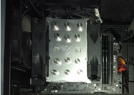

1x 120mm, 1x 140mm die schon im Gehäuse waren durch den Mugen denke ich mal das es da auch zum Stau kommt. Der Mugen hat ja 2 Lüfter und direkt dahinter sitz der vom Gehäuse (Foto wenn später bin noch auf Arbeit)

Falles ich es heute noch schaffe mache ich mal ein Bild vom inneren.
Das habe ich noch gefunden im Internet so sieht es ungefähr auch aus (Lüfter ziemlich nahe)
Was heißt genau "auf Turbo gestellt"?
Allcoreturbo 6x 4,7 GHz und -200MHz AVX-Offset?
Dann wäre er nämlich übertaktet.
VCore sieht auch recht hoch aus, da kann man ausloten, wie weit man die senken kann.
Habe mit Allcoreturbo 6x 4,7 GHz auf 1,18V absenken können, merkt man kolossal an den Temps.
edit: Den hinteren Quirl am Mugen kannste Dir sparen.
Also Task Manager stand immer so 4,5GHz glaube das war doch der "Turbo"?
Vcore runterschrauben kann ich da irgendwas falsch machen?
Quirl meinst du vom Mugen den linken Lüfter?
Dachte nun an 2x 140 Silent Wings 3 einer vorne und oben der andere , PWM stellt ja die Geschwindigkeit selber ein oder? Da die anderen ja am Gehäuse Luftsteuerung angeschlossen sind (ist übrigens auf maximal gestellt)
Wenns ein Mugen PCGH ist, kannst auf den Zweiten nicht verzichten.
Die beiden Quirle drehen bei dem mit max 800 Umdrehungen.
Was wäre nun besser trotzdem 2x 140mm Lüfter dazu einbauen ? VCore runterschrauben habe aber dazu absolut keine Ahnung (kann mir das jemand erklären dann ?) Welche Lüfter sind besser die Silent Wings 3 oder Pure Wings 2?
