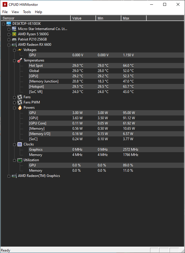

...Ich habe mir eine neue gpu geholt die Rx 6600 seitdem habe ich ruckler/lags/lange lade zeiten das passiert nur wenn ich spiele
Ich hab bemerkt das während ich ruckele die mhz von der gpu runter gehen auf bis zu 4 ist das normal (sehe bild)?

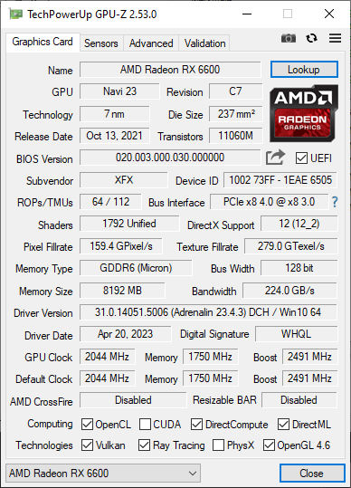

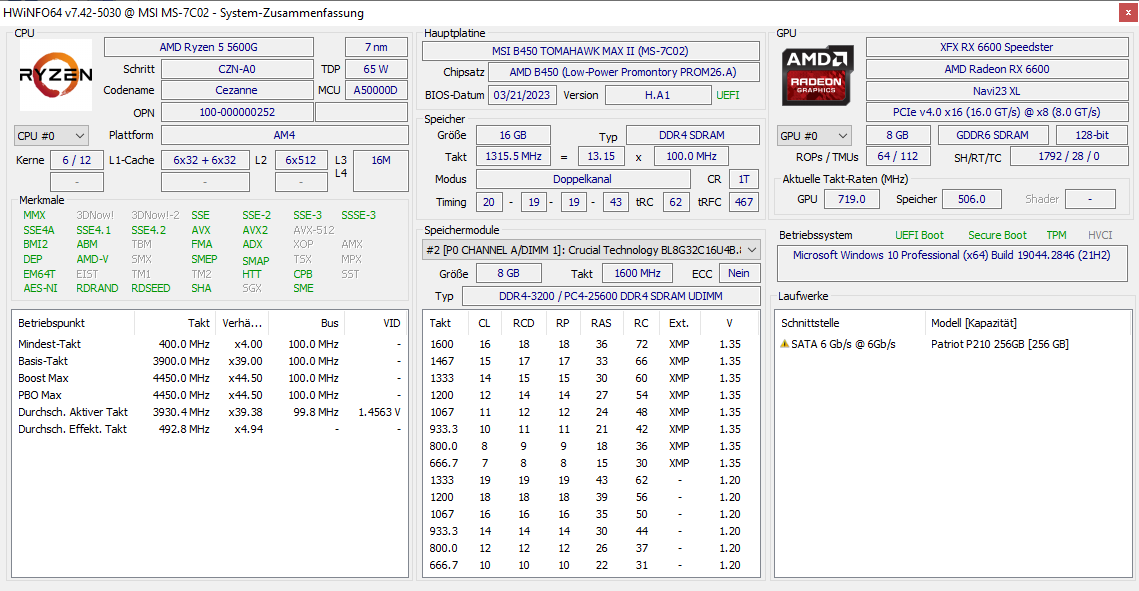

Ist es möglich einen Screenshot des ersten Reiters von GPU-Z und von der Systemübersicht/Zusammenfassung von HWiNFO zu erstellen und hier zu posten?
Hier is schonmal cpuz was meinst du mit Systemübersicht/Zusammenfassung? Von allen sachen also cpu gpu etc?

Er meint GPU-Z. Und mit HWInfo kann man eben anzeigen lassen, was die Hardware im system gerade treibt. Manchmal kann man an den Maximalwerten dort etwas erkennen, was falsch läuft.
Ich meinte GPU-Z nicht CPU-Z.
Bei HWiNFO ist der Bildschirm gemeint, der auf der Downloadseite von HWiNFO hier bei Computerbase zu sehen ist. Die Links zu den Programmen hatte ich in meinem vorherigen Post eingefügt.

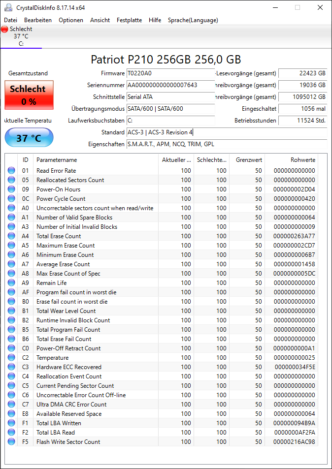

  • Deine SSD hat ein Problem, siehe Ausrufezeichen beim Eintrag für die Festplatte. Hier den Zustand der SSD mit Crystal Disk Info überprüfen. Die Platte könnte auch zu voll sein.
  • der Arbeitsspeicher auf dem Mainboard läuft nicht mit 3200 MHz, sondern mit geringerem Tempo. Mit Absicht?
  • Die Funktion "Resizeable Bar" ist nicht aktiviert, was auch zu Leistungseinbußen führen kann. Das BIOS und der Grafikkartentreiber sind aktuell genug, die Voraussetzungen sind vorhanden.

1. Crysal Disk Info sieht garnicht gut aus xD ich hab noch 40gb frei auf der platte (vor paar stunden ca100+) heißt das ich brauch ne neue Festplatte oder is das ein easy fix?
2. Arbeitsspeicher ich bin mir sicher ich hätte die auf 3200 gesetzt werd ich beim nächsten neustart mal machen

Mir ist auch aufgefallen das die GPU NUR mit 8 Lanes angebunden ist.
In welchem Slot steckt die genau ?? Oben oder unten ??
  • Bitte ein Backup der für dich wichtigen Daten anfertigen, ein USB-Stick oder eine externe Festplatte könnte schon ausreichen
  • wenn vorhanden, zum Testen ein anderes SATA-Kabel für die SSD verwenden oder nachschauen, ob dieses fest eingesteckt ist, am Mainboard und an der SSD selbst. Wenn sich die Situation nicht bessert, ist eine neue SSD fällig.
  • die anderen Maßnahmen, insbesondere das Windows-Update nur dann durchführen, wenn der Test mit Crystal Disk Info ein gutes Ergebnis zeigt, sonst ist die Gefahr zu groß, dass man sich Daten oder die Windows-Installation zerschießt.
Das ist bei der RX6600 normal, siehe Tabelle im Test bei Computerbase => Klick

RAM is jz auf 3200 hat aber nix geändert

Danke für die hilfe dann werd ich wohl ne neue Festplatte bestellen wenn das nicht hilft ^^
Werd ich morgen machen heute habe ich da kein bock mehr drauf
Aber ich glaube ich hole mir eh eine neue ssd dann direkt ne m2
