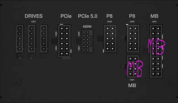

Hättest du ruhig auch können genau beim Namen nennen.
Öftermal wird nicht beachtet, dasss das 24 PIN Kabel für ans Mainboard,
zum Netzteil hin zwei Stecker hat. Diese müssen beide ans Netzteil.
Hier im Fall von BeQuiet (Bild) an die Anschlüsse "MB" am Netzteil.
jerome.oe schrieb:
alte GPU wieder eingebaut - Bild kam wie erwartet.
Dann wird es wohl korrekt angeschlossen sein, sorry überlesen.
