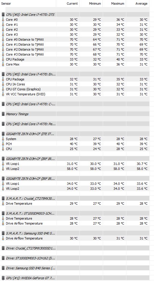

Ok, die Temperarturen müßte ich vielleicht trotzdem mal ansehen... wenn ich denn weiss wie das geht ?
Und ja: Offline hat er glaube ich noch nicht gestreikt.... Benutze ihn ehrlich gesagt nicht mehr so oft, weil mein Laptop keine Spuchten macht...
Temperaturen kannst du z.B. mit HWinfo auslesen. Die portable Version braucht nichtmal installiert werden.
Das sieht eigentlich alles ganz normal aus.
