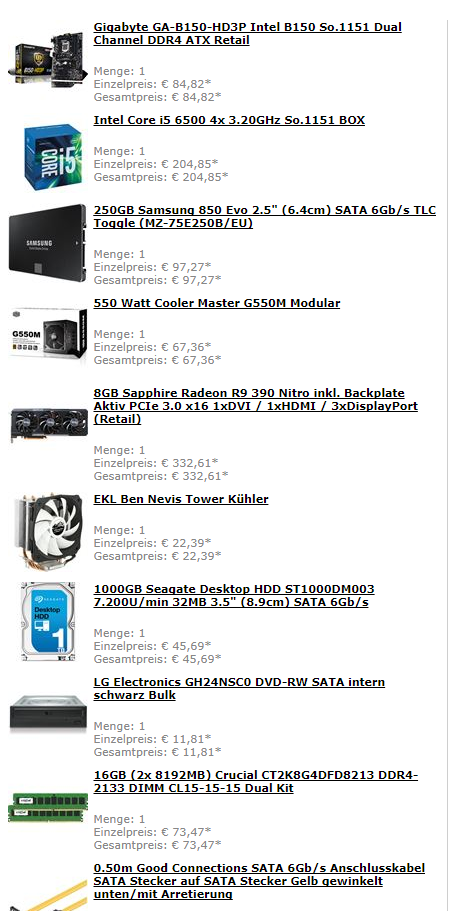

ich bin günstig an diese Graka gekommen und möchte diese jetzt in meinen alten PC einbauen.
Das ich ein komplett neues Setup benötige ist mir bewusst doch welche Komponenten ich dafür verwenden sollte weis ich nicht so recht, ich hoffe ihr könnt mir ein paar Tipps geben.
Mein Sohn spielt gerne und viel Ark Survival Evolved das sollte auf hohen Einstellungen schon flüssig laufen.
Mein jetziger PC im Anhang.
